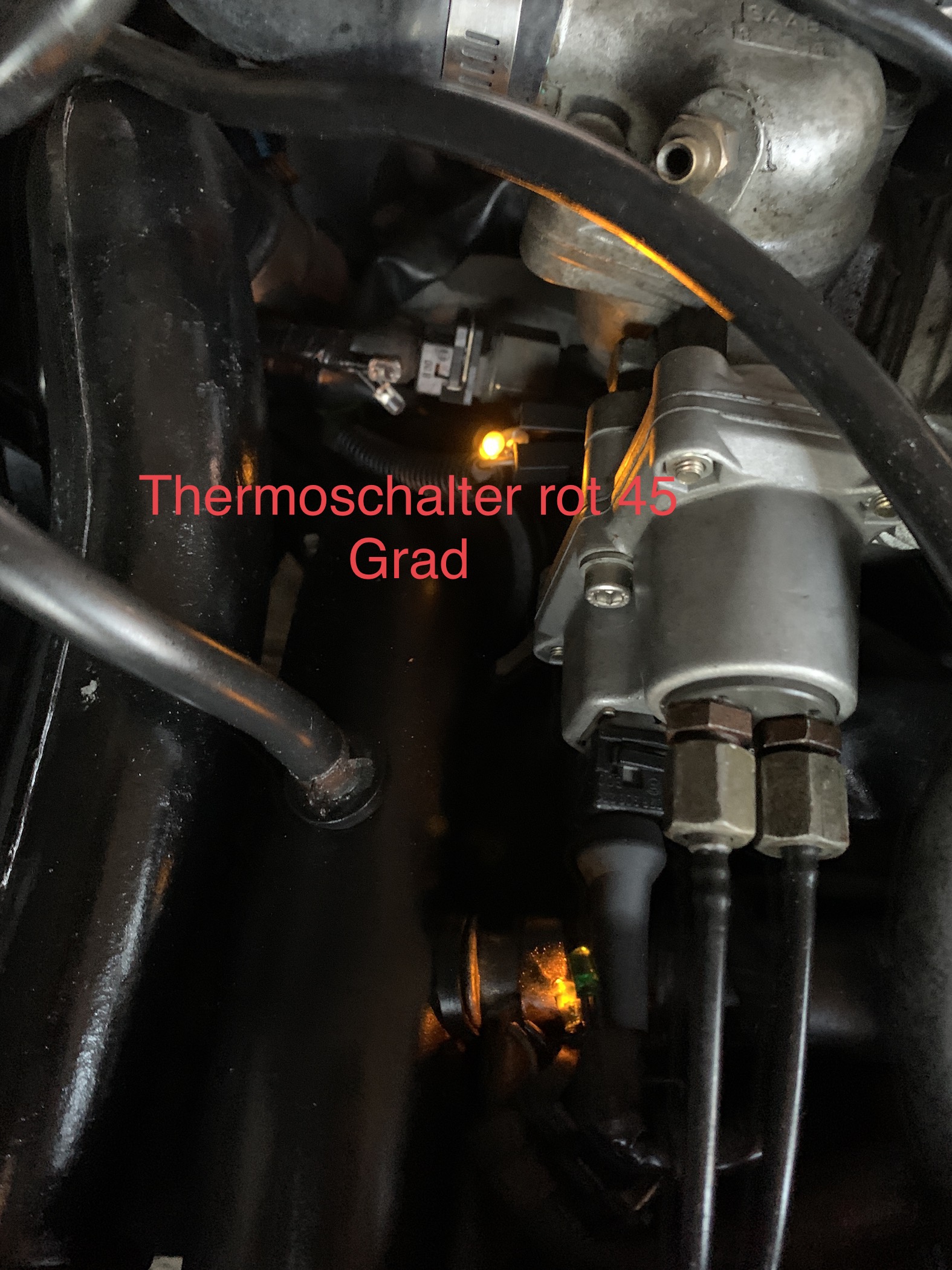

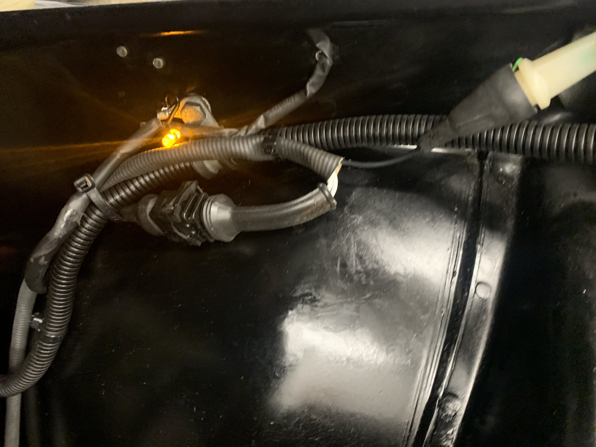

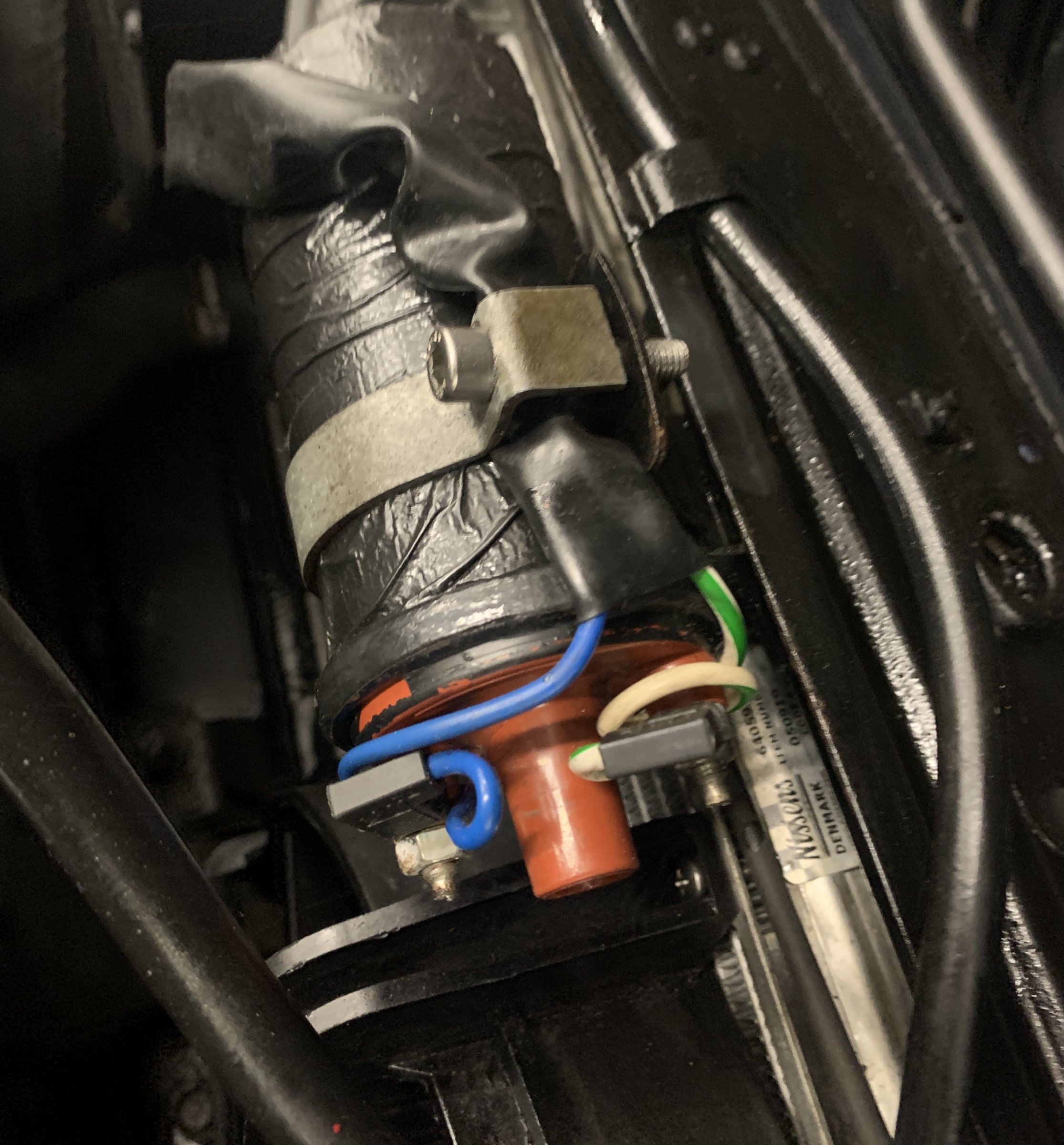

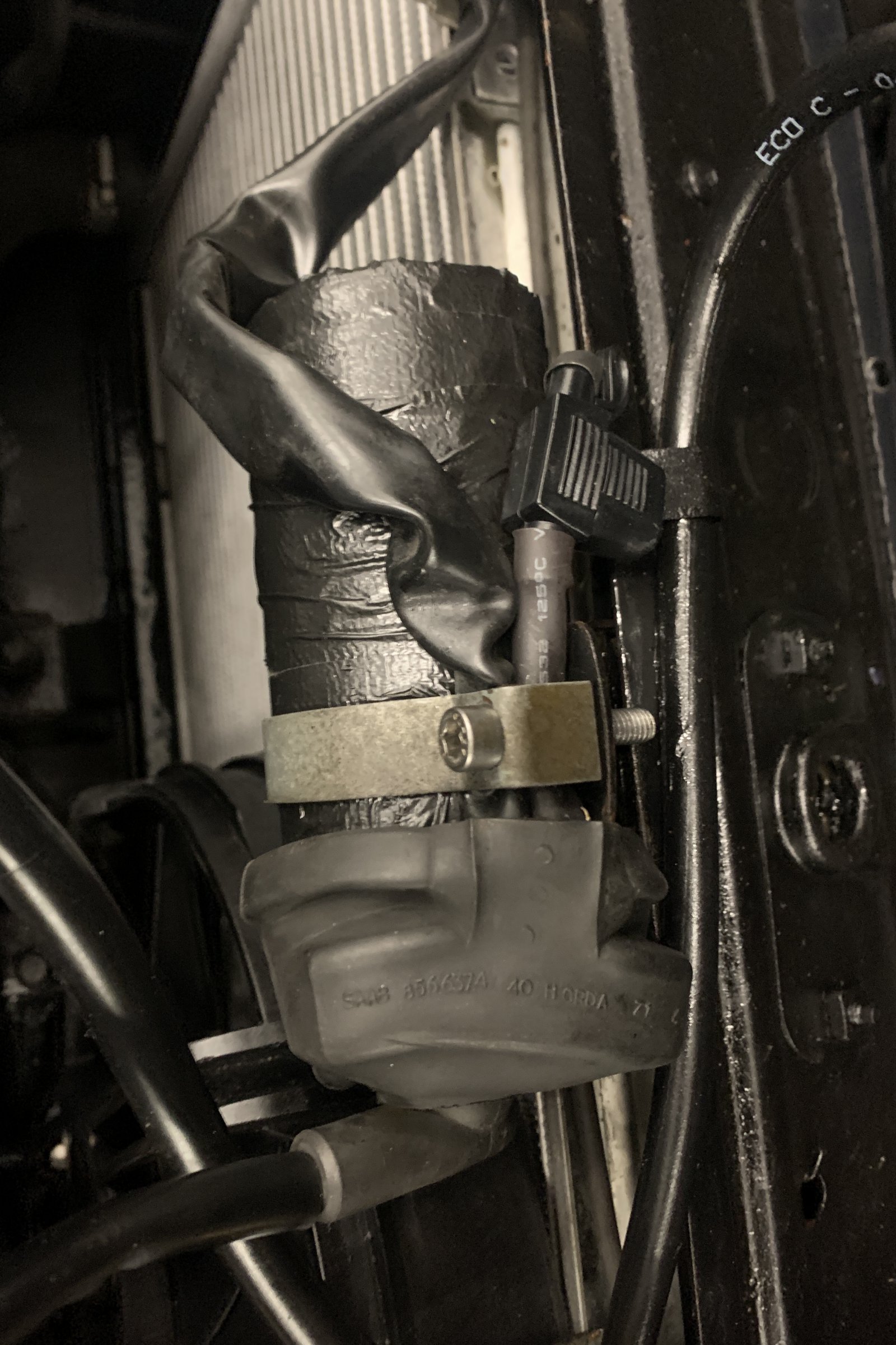

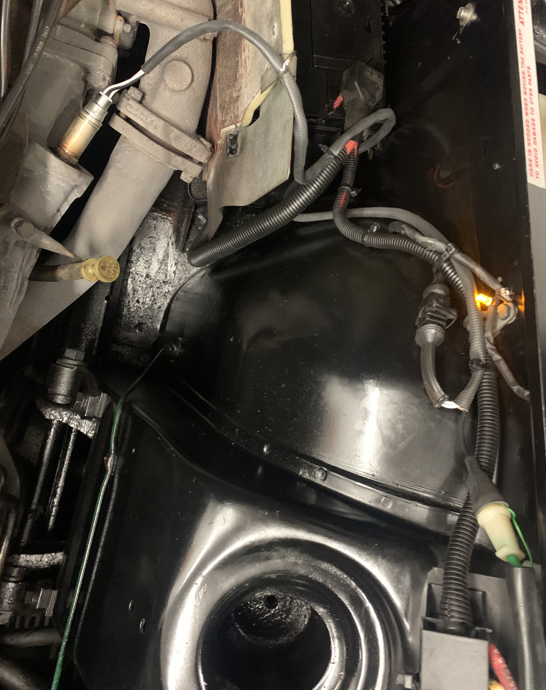

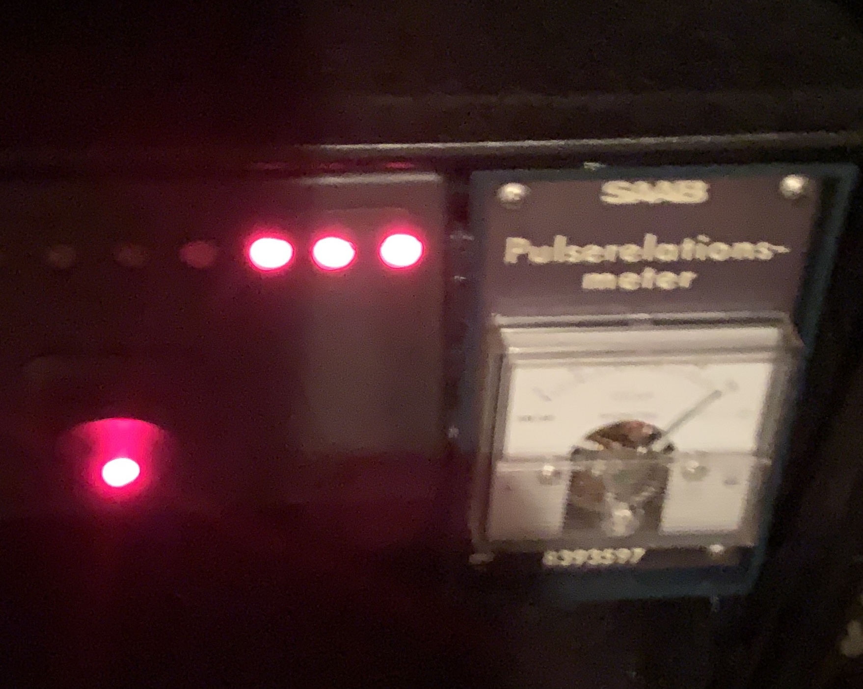

Lambda Heizung montiert. Absicherung 10 Amp, Zündungsplus weiß/grün von der Zündspule.

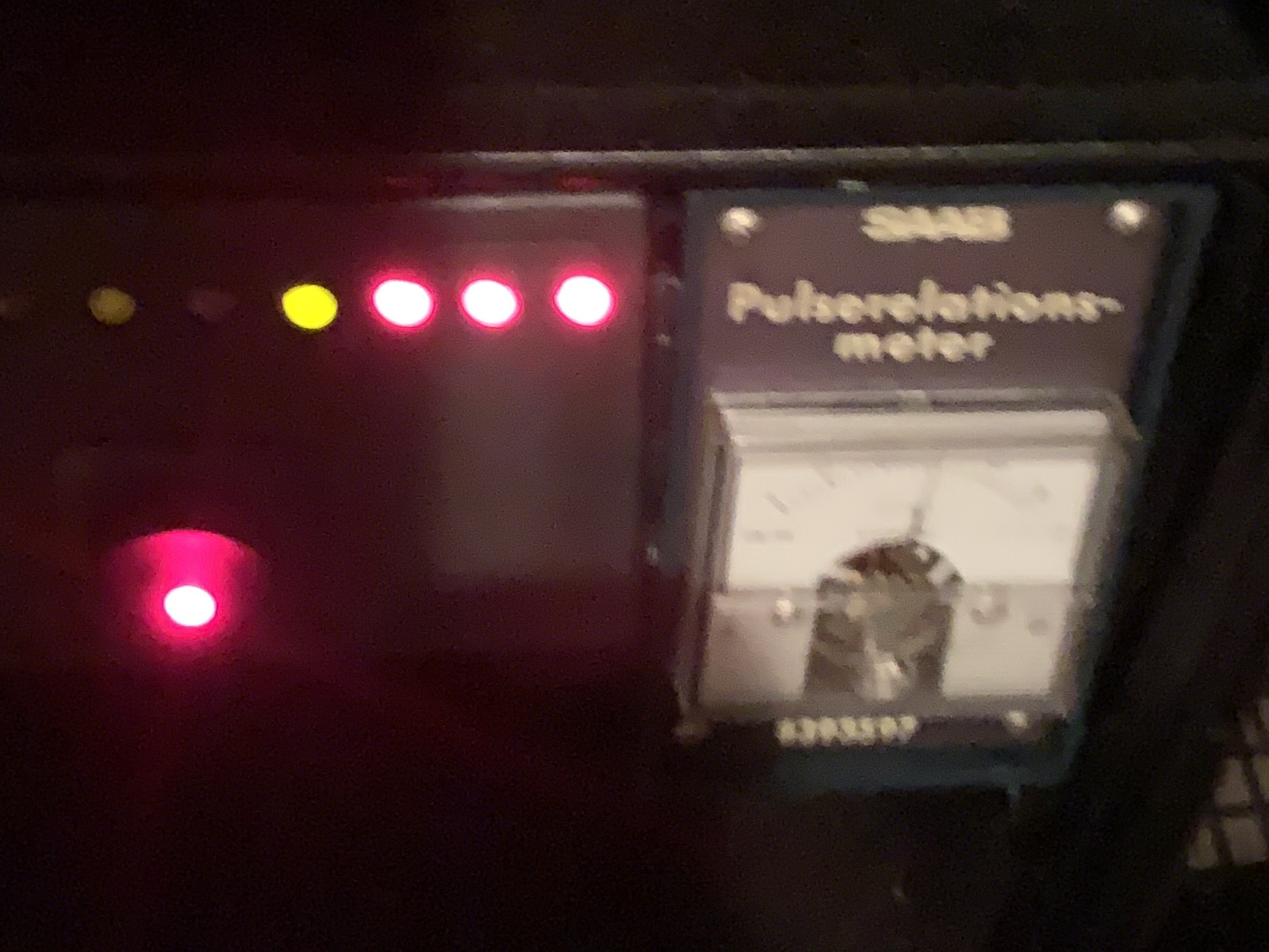

Sonden-Startstrom 3.2 Amp, nach 10 sec ca. 1.8 Amp, weiter fallend. Weil ich eh schon überall Kontroll - LED habe ..// hier nun auch.

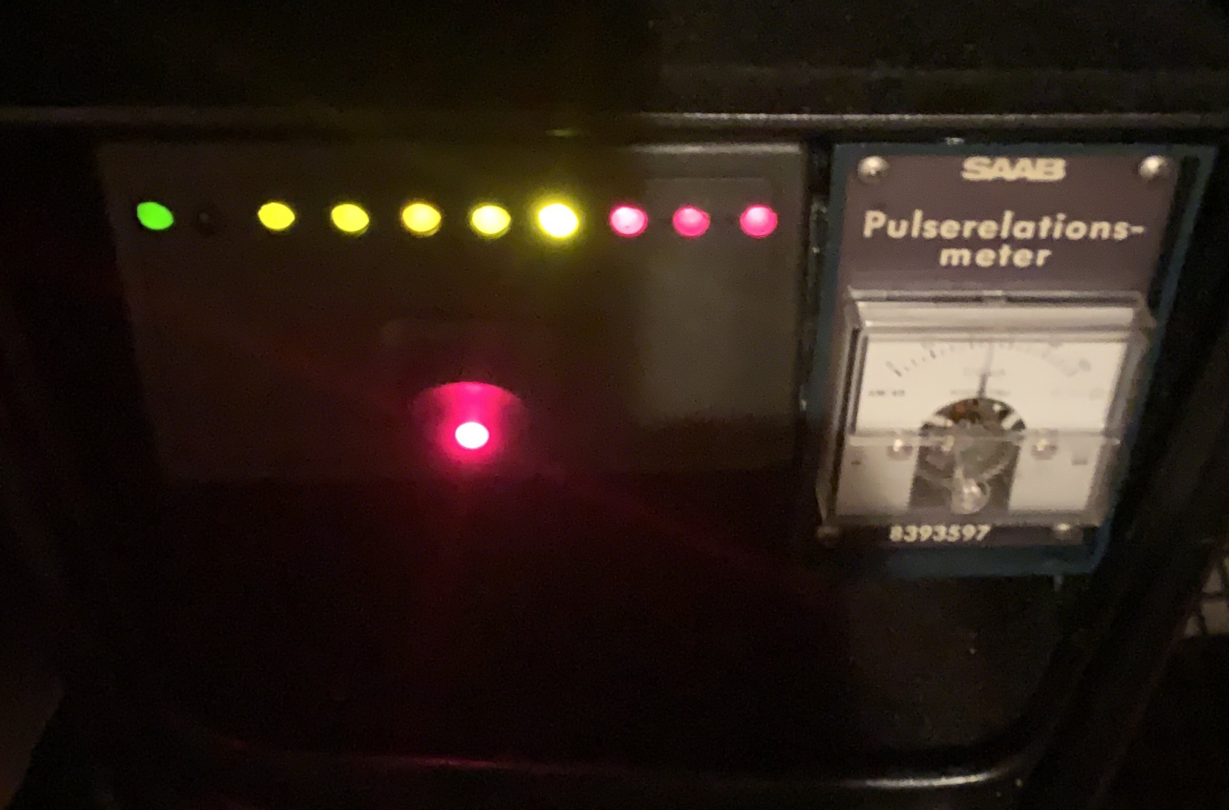

Anbei noch drei Betriebszustände. Vollgas - 92iger Pulsrelation und rot-1V. Beschleunigung 60iger Pulsrelation und rot-1V. Cruisen mit Pulsrelation 45-55, Lambdameter 0.1-1 V Pendeln.
Die beheizte Sonde fängt eher an- und vor allem ist der Übergang dann plötzlich, d.h. sie pendelt sofort im vollen Umfang 0.1-1 Volt.

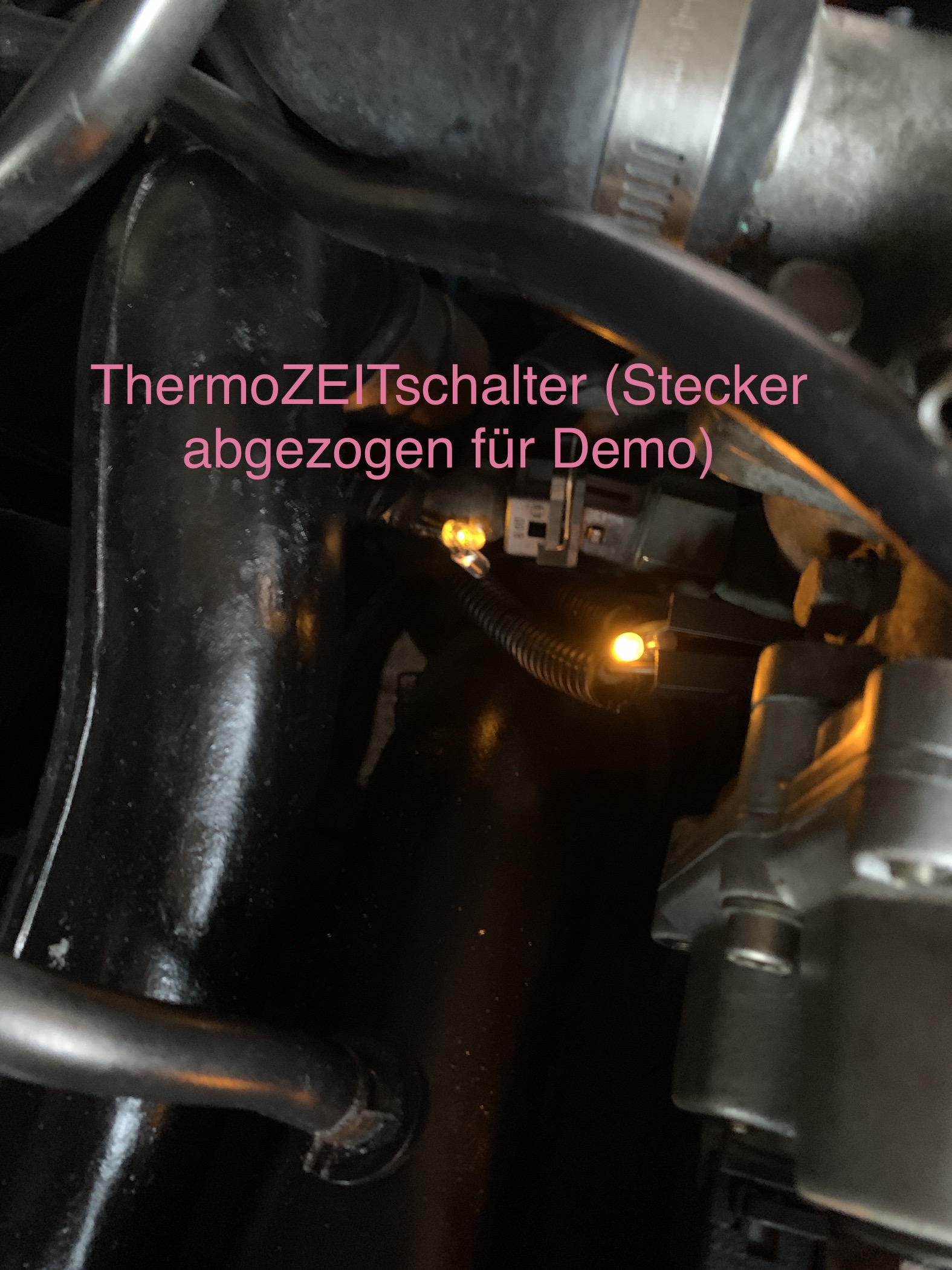

Ich hatte noch eine paar Nachfragen bzgl. einer Zusammenfassung der Tempschalter-Nummern etc.,
Hier ist sie (scheinbar kramen einige ihre 8V Sauger/Turbos wieder hervor).

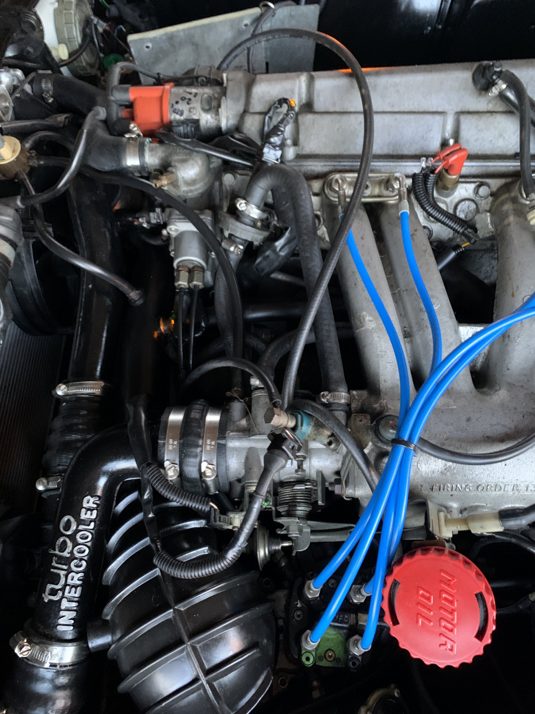

Mit dem Pulsrelationstester, der Lambda-Anzeige und den LED kann man gut nachvollziehen wann was passiert.

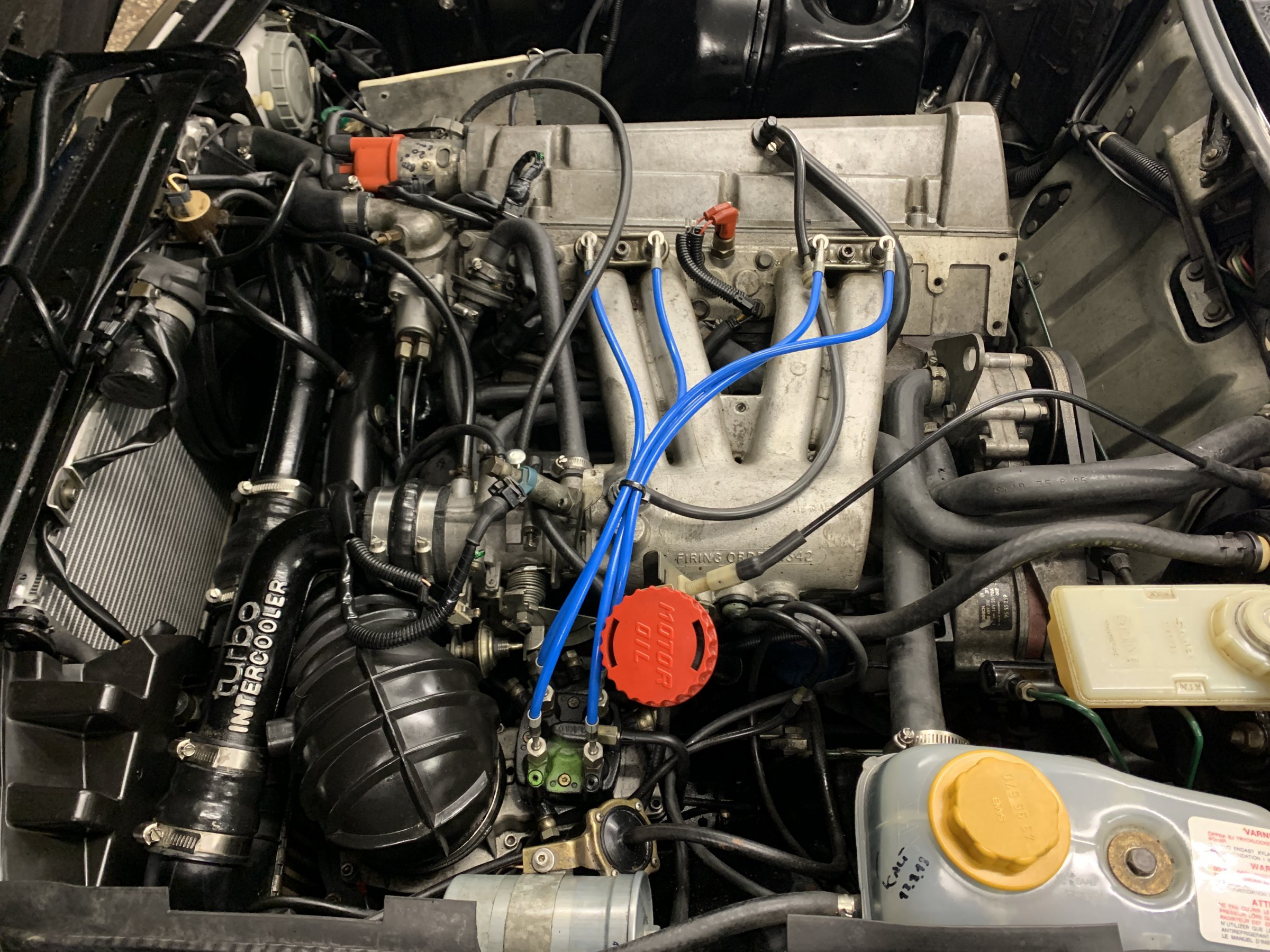

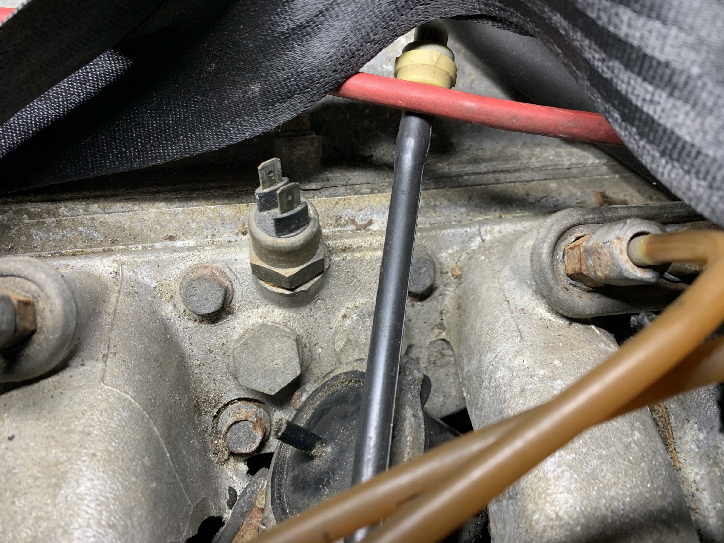

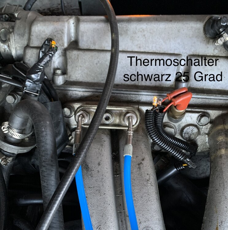

1) Aktivierung der Taktung und Lambdaregelung beim Warmlauf
Thermoschalter II = Ansaugbrücke = schwarz = No 99 = 750 632 = 25/18 Grad = Kalt 0 Ohm
Wenn über 25 Grad Kühlwasser = offen = Lambdaregelung an = Puls-Taktung an, Kaltstartventil bei Gasstoss an (über Relais schwarz P11 Kniebrett rechts und Druckänderungsschalter/Membrandose).
Die Beiheizung der Lambdasonde führt dazu, das die Sonde „ready“ ist wenn der og Tempschalter das Steuergeröt auf Taktung und Lambdaregelung schaltet. Der Startpunkt kommt aber vom Schalter, nicht von der Lambdasonde (wie bei der 16V Bosch LH oder 16V Lucas) !
2) Inaktivierung des Kaltstartventils bei Gasstoss wenn Motor über 45 Grad
Thermoschalter I = Thermostatgehäuse = rot = No 97 = 75 64 35 = 45/38 Grad = Kalt 0 Ohm
Wenn über 45 Grad Kühlwasser = offen = jetzt Kaltstartventil bei Gasstoss AUS
3) Regeln des Kaltstartventils beim Starten
ThermoZEITschalter = Thermostatgehäuse = Bosch-Stecker Violett = 45 Grad/9.5 sec.
Steuert das Kaltstartventil während des Anlasservorgangs. Hier wird eine Spule während des Anlassens geheizt, diese Spule misst 40 Ohm zwischen einem Schalterpin/Gehöuse. Der 2. Pin schaltet gegen das Gehöuse und versorgt das Kaltstartventil beim Anlassen. Damit der Motor beim erfolglosen Starten nicht absäuft, Begrenzung des Kaltstartventils auf 9.5 sec. Warmer Motor - Schalterkontakt offen, keine Einspritzung beim Startvorgang.
Schalter wie bei Ferrari Mondial, vergriffen. Ersatz Bosch F026 T03 100 (35 Grad, 8 Sekunden - leicht anders).
Die Beheizung von Lambdasonde, Zusatzluftschieber und Warmlaufregler erfolgt nach Zündung „ein“ permanent.

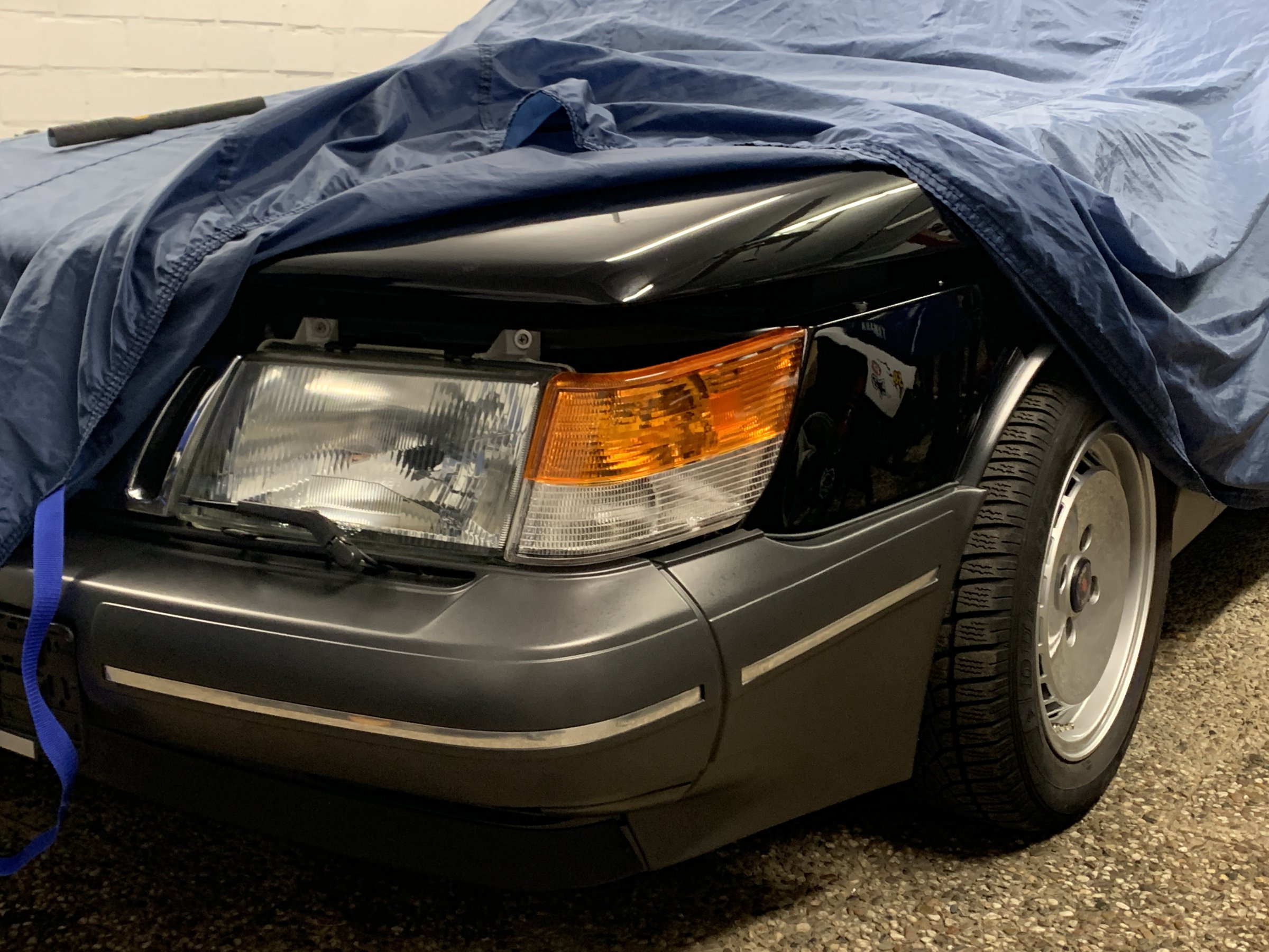

Deutscher Brief & „H“.
Uff.

205 55 R16. Kompliment:tongue:.
Hält das Radhaus frei von Dreck:biggrin:
Die Ronal sehen an dem Auto einfach super aus! Mag die sehr.
Herzlichen Glückwunsch! Ich finde die Ronals auch klasse:top:
Ja, sehr schön! Auch wenn es nur ein Stück Papier (und ein Stück Steuerrsparnis) darstellt, fand ich das H auch schon als einen kleinen Meilenstein. Glückwunsch!
„Deutscher Brief & „H“.
Uff.“
Gratuliere , tolles Auto!
Gratulation zum H und großen Respekt vor deiner Leistung! Tolle Fahrzeuge!
Ich finde das auch sehr bemerkenswert, mit welchem Engagement Du auch schwierige und neue Themen angehst. Den 8V find ich auch klasse!

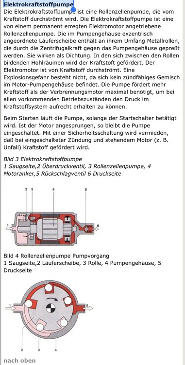

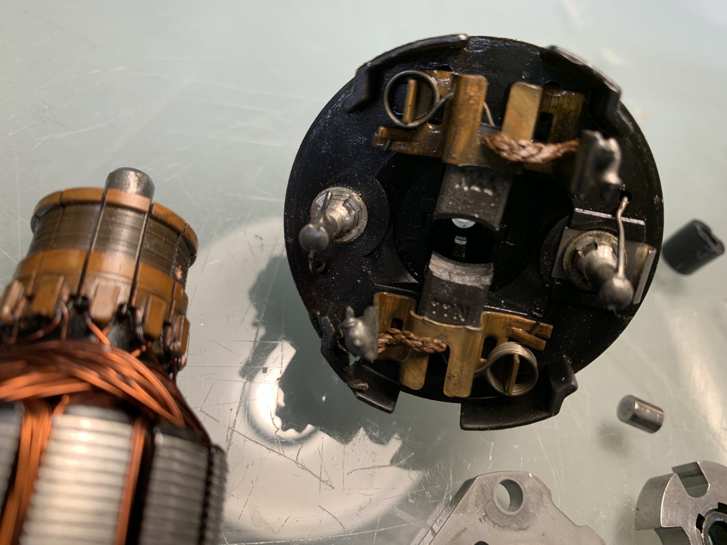

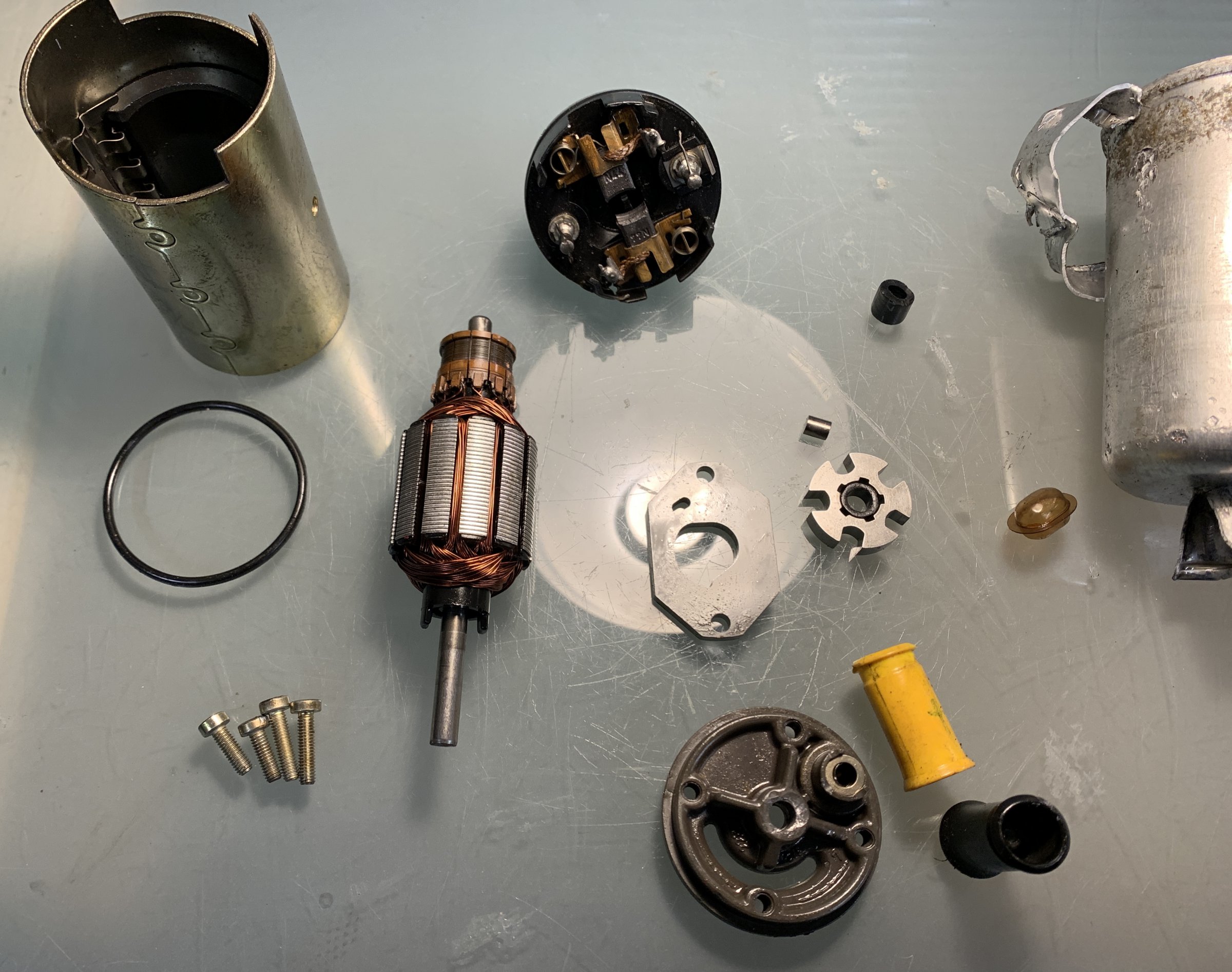

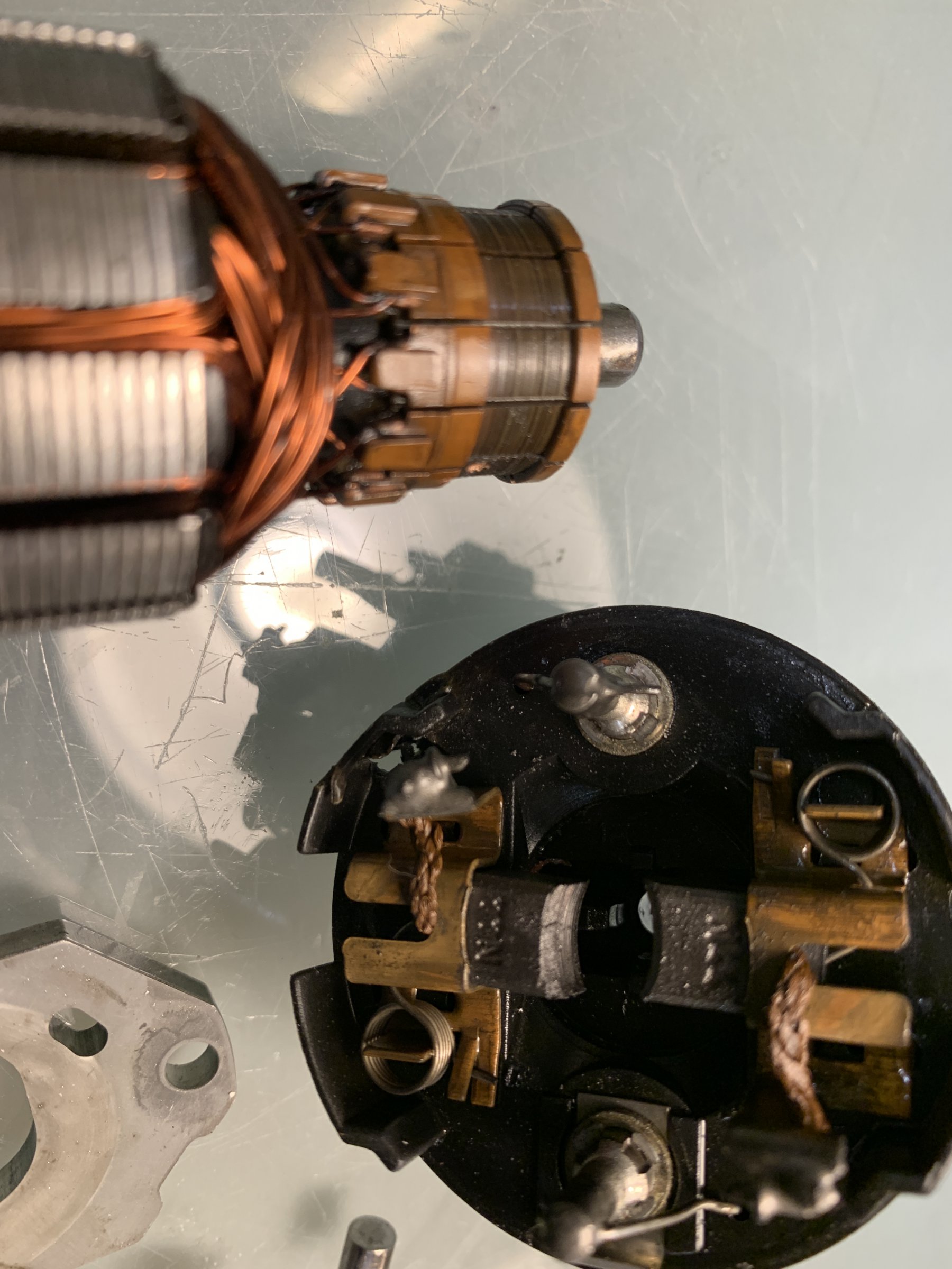

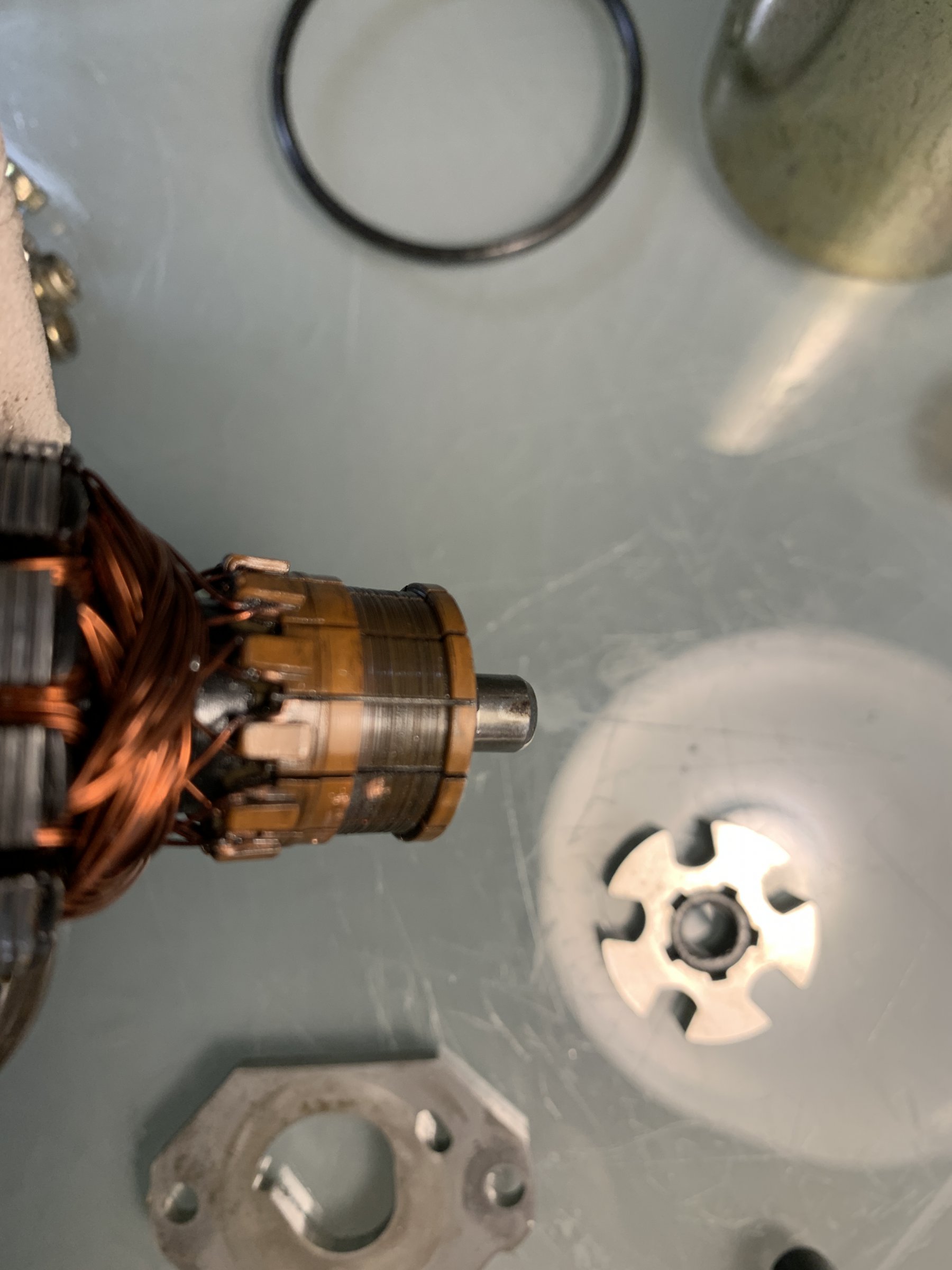

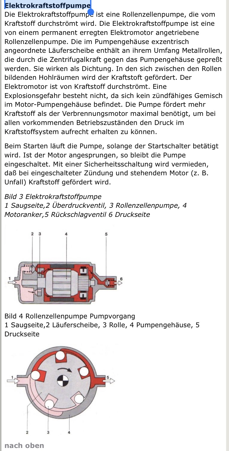

Bosch Benzinpumpen. Warum geben die auf ?

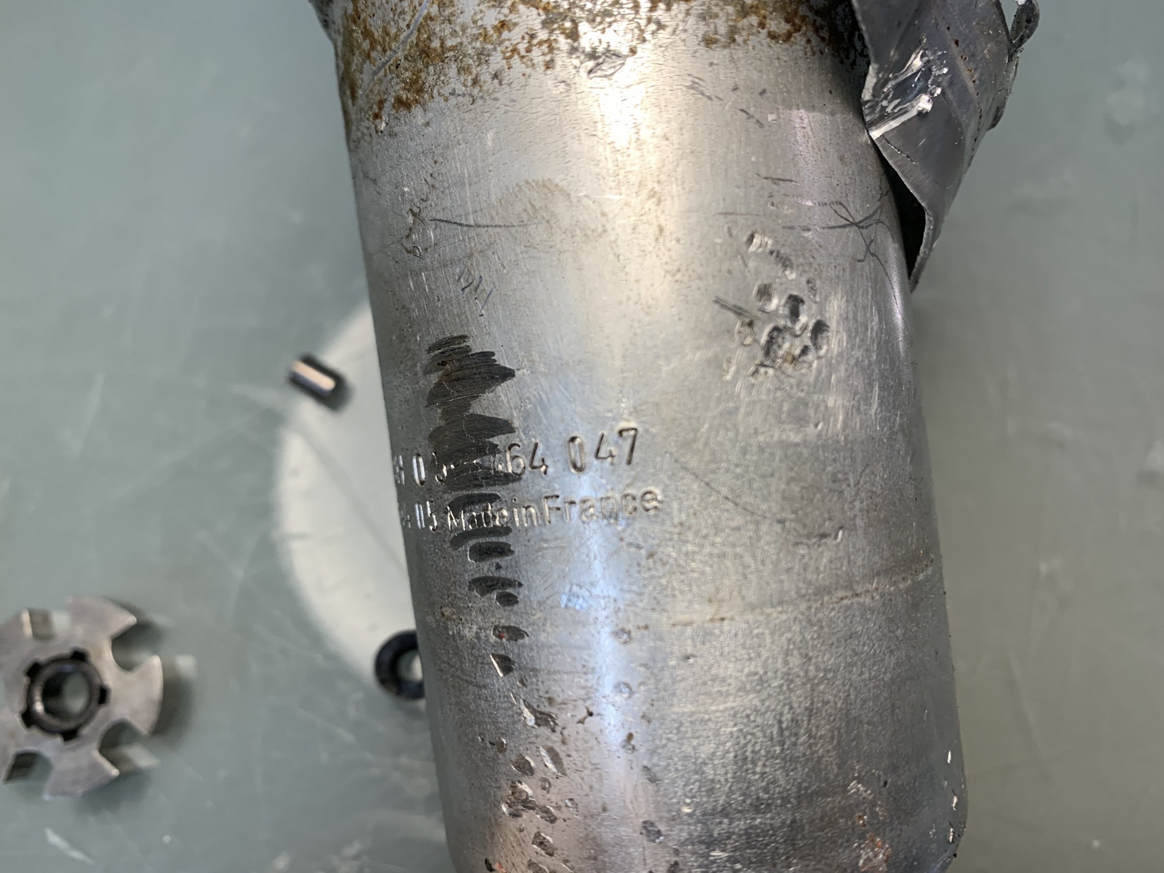

Heute mal eine Pumpe aufgemacht, die absolut nicht mehr Laufen wollte. Klopfen vor den Tank, Umpolung, „Hammer“ ... alles ohne Erfolg. Keine Korrosionszeichen. Pumpe ruckte und nahm ordentlich Strom - das war alles. Ist der Kollektor eingelaufen - oder woran liegt das ?
Verklemmen die kleinen Pumpenrollen ?

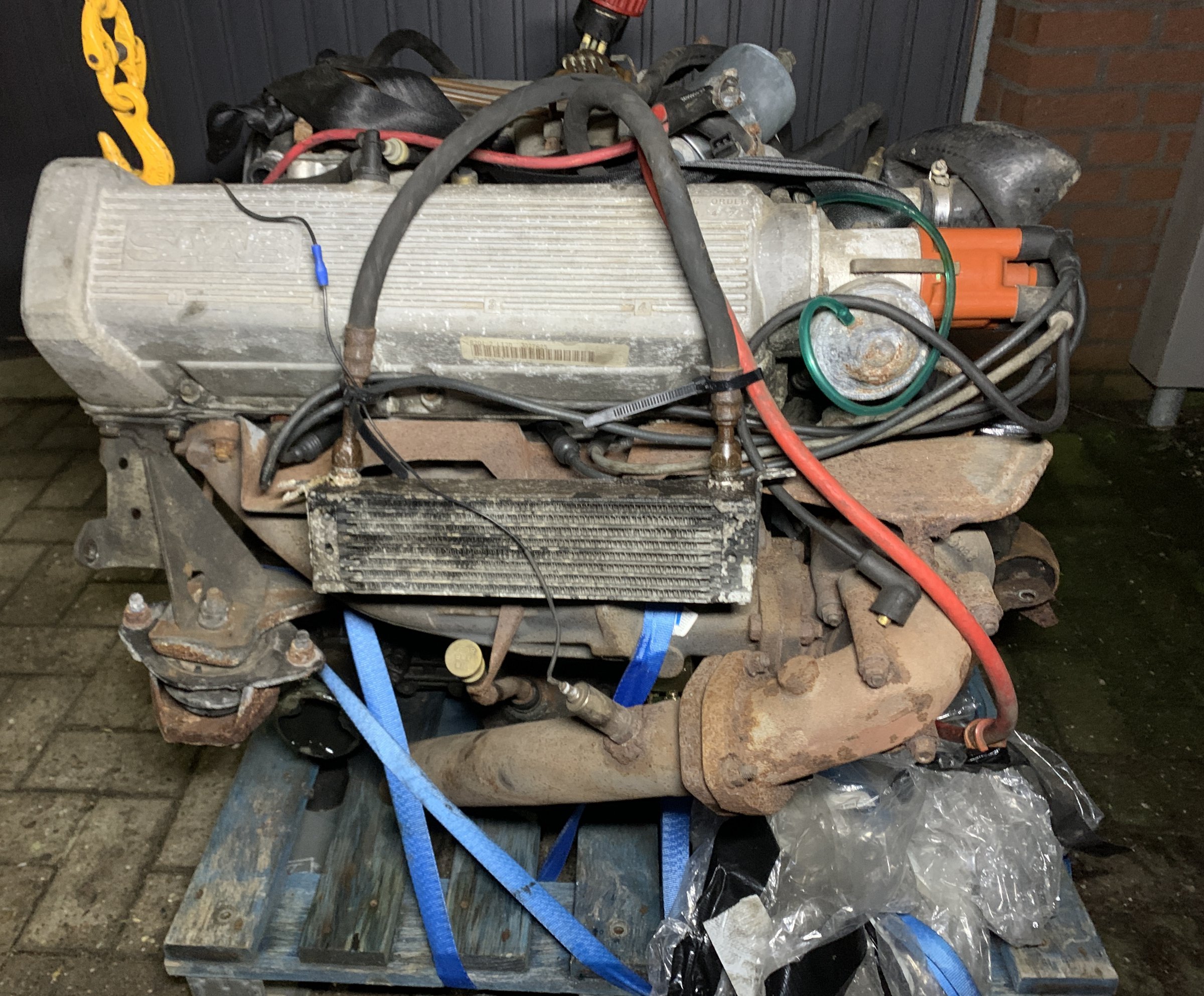

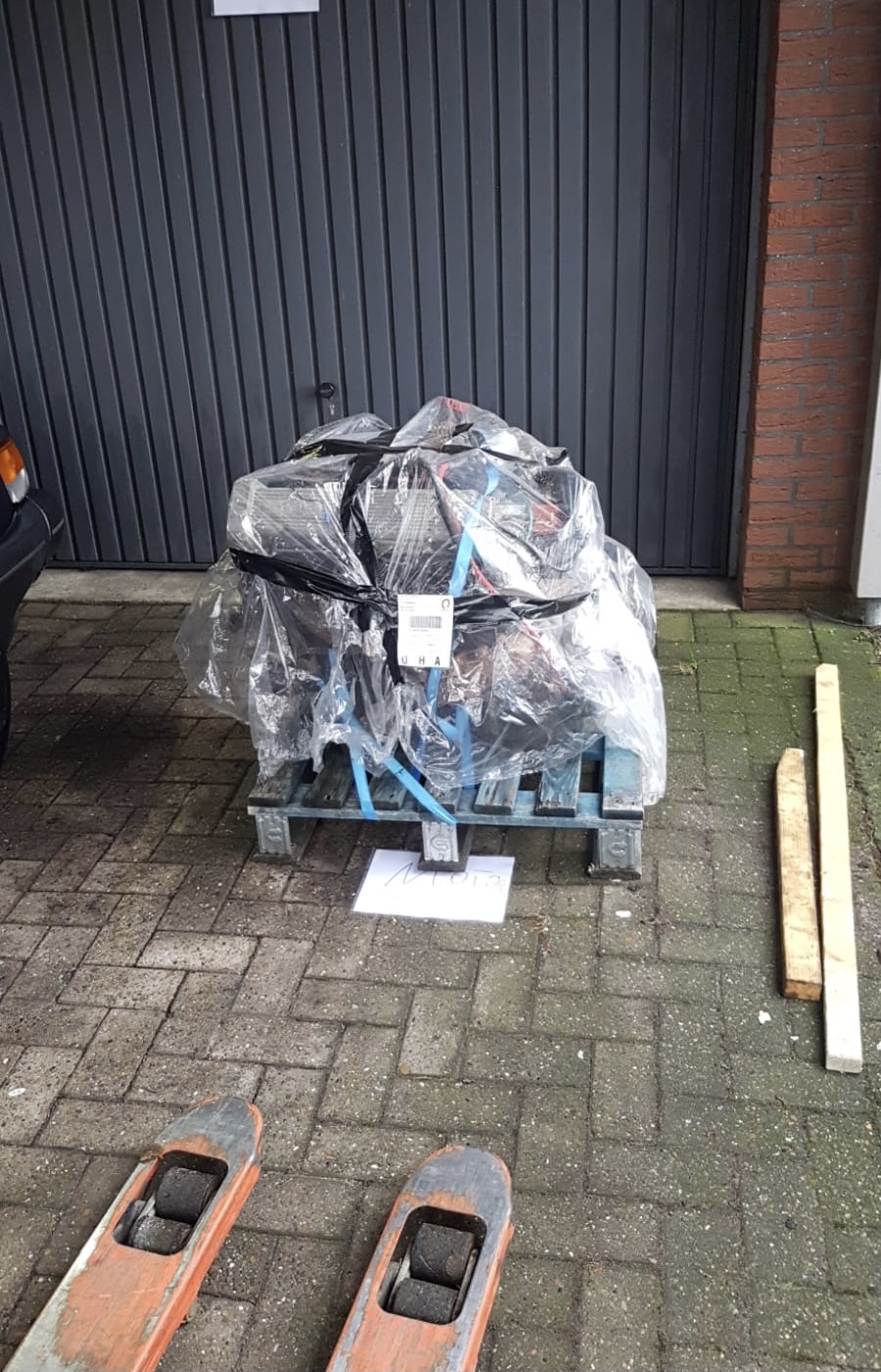

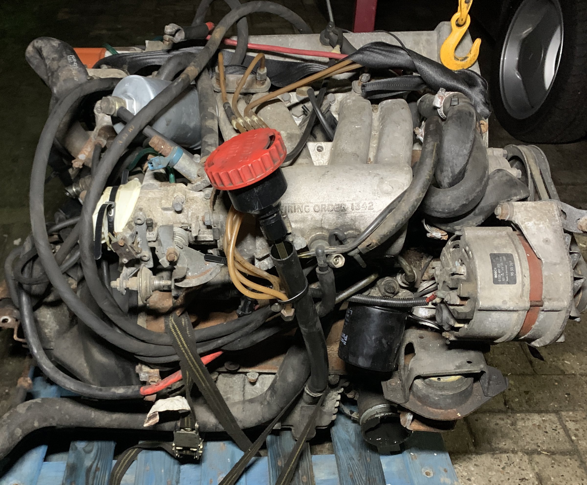

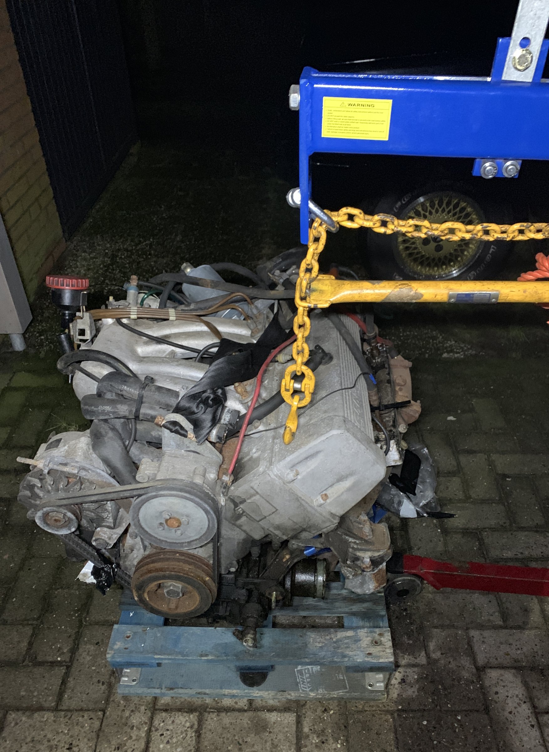

New kid on the Block.
Konnte von „Mechanicus“ in Friedberg einen intakten 8V Turbomotor aus einem 88iger kaufen.
Sehr schön. Ein alter Stinkermotor in Reserve. Schon mit wassergekühltem Turbolader ...: heute Abend auspacken und mehr ...
:top:

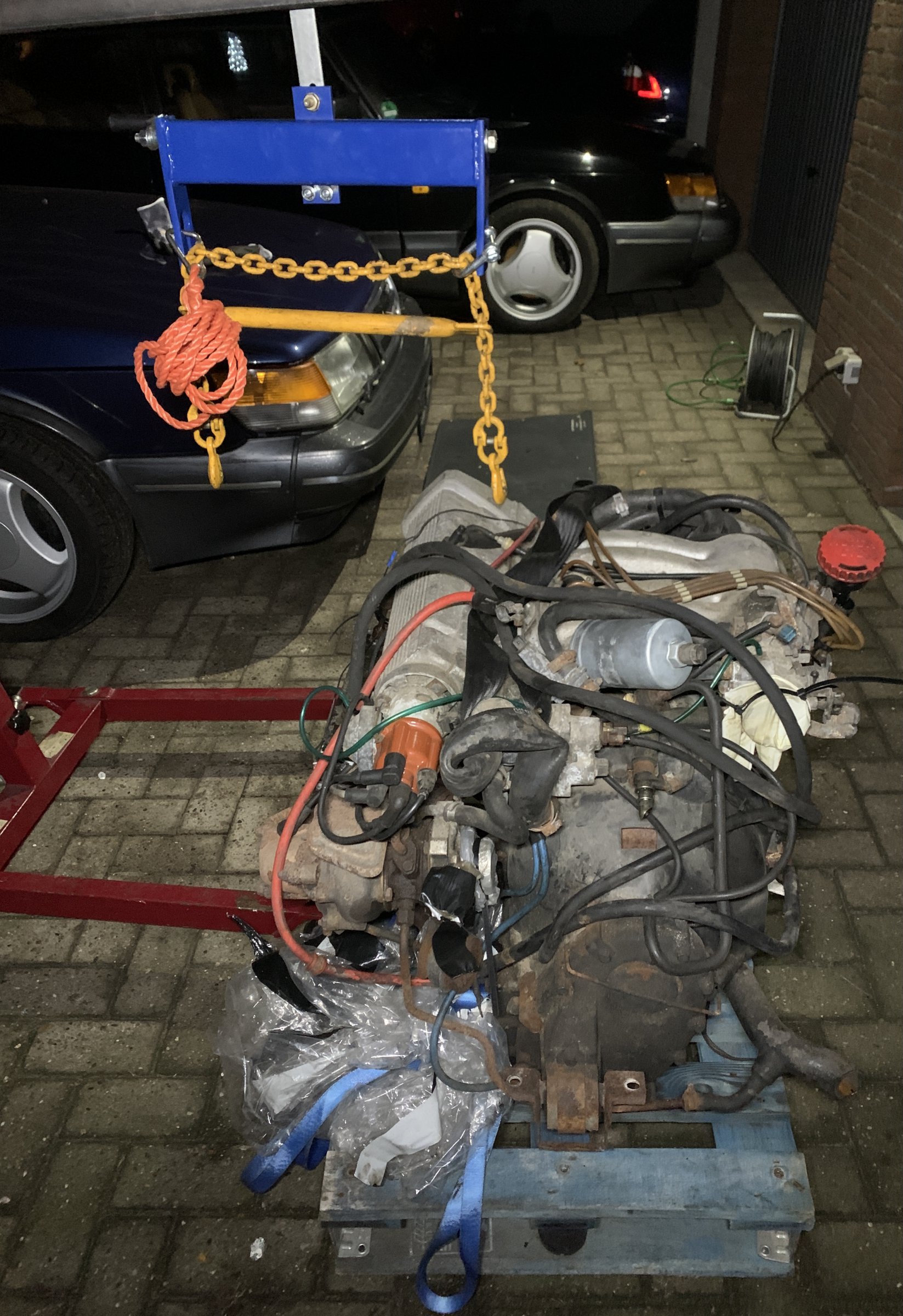

Bitte mit Unboxing-Video. :biggrin:

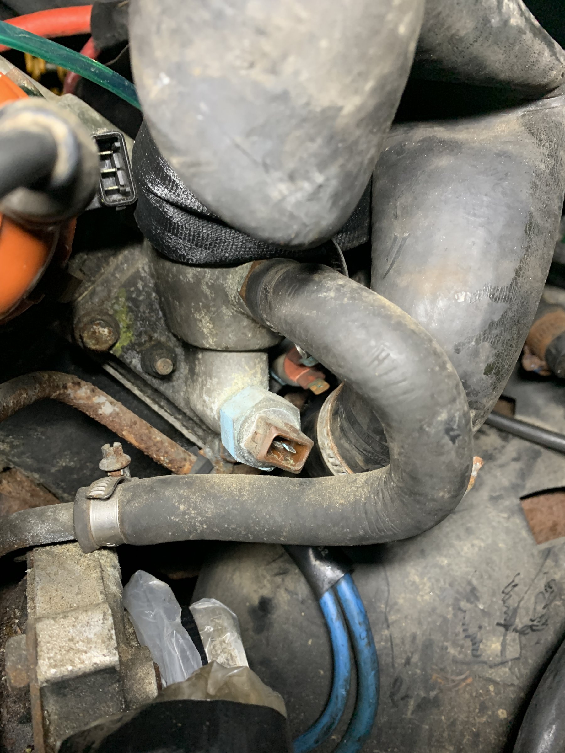

Da isser. Braucht noch ein bisschen Politur.. die Thermoschalter sind schon mal richtig ....:tongue:
