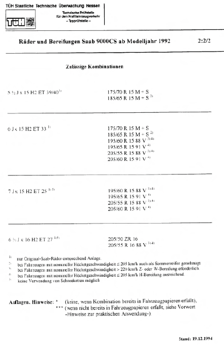

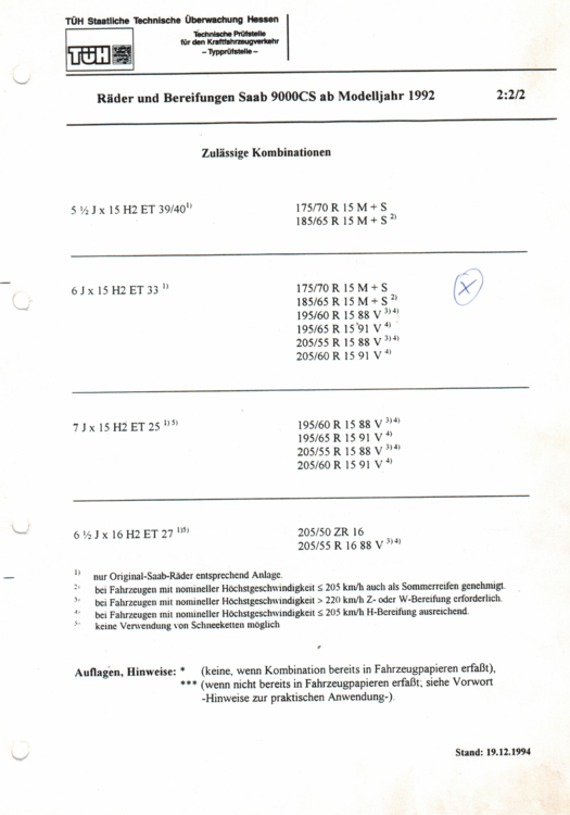

Na, dafür gibt es doc h den schönen Umrüstkatalog, der u.a. folgende Seite enthält.
[ATTACH=full]134434[/ATTACH]
haste das noch in besserer qualität oder einen link?
Der link von saabfreunde.de für die Saab/TUEV Hessen - Räderfreigaben für 900/I, 900/II und 9000 funktioniert leider immer noch nicht, obwohl die Freunde mir schon vor längerer Zeit zugesagt hatten, deren webmaster würde den drobbelkisten-Zugang wieder allgemein zugänglich zu machen.
Fürn Ernstfall/Notfall könnte ich so lange ja meine früher runtergeladene pdf-Kopie an eine (bitte nicht gleich alle melden) mir mitgeteilte mailadresse weiterleiten ? Ob die jedoch so viel schärfer wäre?
War zu langsam! Der Zugang ist jedoch viel eleganter ! Danke an René und Saabfreunde Erftkreis (und scotty)!
Beigefügt ein Versuch:
9000 CS Saab Reifen Freigaben 2_2_1.pdf

ja danke [mention=1613]scotty[/mention]
195/65 R 15 91 V (*4
(*4 bei Fahrzeugen mIt nomineller Höchstgeschwindigkeit <= 205 km/h H-Bereifung ausreichend
dies deckt sich mit der o.g Formel ...
danke [mention=225]troll13[/mention] - dies PDF stimmt aber nur zur Hälfte ...
für mich entscheident ist seite 18
http://www.16s.de/Forum/Umruestkatalog SAAB 900-9000.pdf
die o.g. H-Bereifung zuläßt ...
Bearbeitet von hb-ex
Nee Norbert, die dortigen Angaben sind doch inzwischen völlig unbeachtlich. Sie stören nicht, aber sie helfen auch nicht (mehr).
Ja damals, als Traglasten und Geschwindigkeitsindex noch in ABEs und Zulassungsunterlagen festgelegt und von dort aus auch bindend waren, war dies wichtig und hilfreich. Heute ist dies aber definitiv nicht mehr der Fall. Siehe hierzu bitte noch einmal #11.
