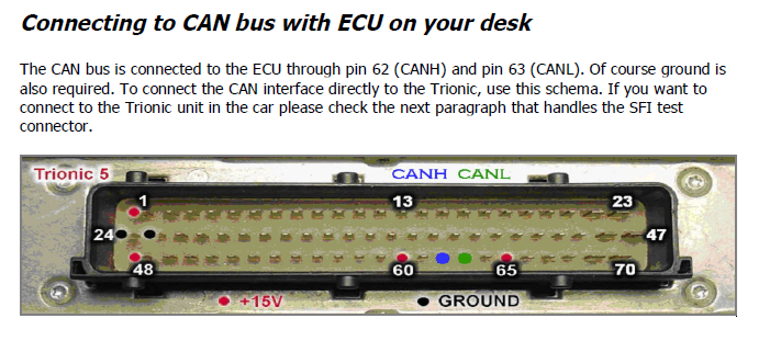

Für trionic 5 brauchst du 15v dc und für trionic 7 12v dc. Ich benutze ein Notebook Ladegerät.
