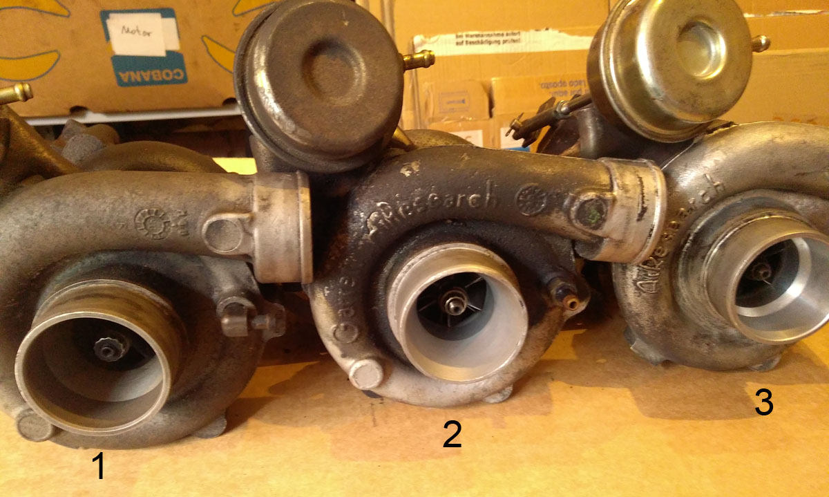

in meinem Keller liegen 3 unterschiedliche Turbolader ohne Wasserkühlung vom 900er, die ich nicht identifizieren kann. Sie tragen kein Typenschild mehr.
Lader 1 = geringer Duchmesser des Turbinenrads im Ansaugbereich mit Absatz
Lader 2 = geringer Duchmesser des Turbinenrads im Ansaugbereich ohne Absatz
Lader 3 = großer Duchmesser des Turbinenrads im Ansaugbereich mit kleinem Absatz
Welcher Lader ist für welchen Motor?
Welcher Lader baut früher Druck auf?
Vielleicht kennt sich jemand von Euch damit aus.
Danke!

Wäre es nicht sinnvoller, Turbinen- und Kompressorrad zu vermessen, am besten noch In- und Exducer dazu. Ok, letzteres verlangt zwingend die Demontage.
Dann dürfte einer zweifelsfreien Zuordnung doch nichts mehr im Wege stehen?! Sonst wird das doch wieder ein Fall für die Glaskugel...

Zerlegen werde ich die nicht, zumal je zwei (mit Sicherheit festgebackene) Schrauben zum lösen des Abgasgehäuses nur mit Maulschlüssel erreichbar sind. Auch wenn ich den genauen Durchmesser der Räder kenne, könnte ich sie nicht zuordnen.
Ich denke immer noch, man müsste sie anhand der Bilder und unterschiedlichen Einlässe identifizieren können. So viele unterschiedliche gab es zwischen 1984 und 1987doch wohl nicht.
Mir fallen mindestens 2 ein:
1. Mit APC
2. ohne APC
3. 8v/16v
Glaube die zwei rechts sind T312, der linke ist vielleicht vom 16v
1. und 2. bei TBO312 Da ist nur der Wastegate anders bzw. die Druckfeder
900 » 2.0/4 1981 G 465514-0001 931385 TBO312
900 » 2.0/4 1981 G 465514-0003 935798 TBO312
900 » 2.0/4 B201 145 1981
465514-0002 931383 TBO312
900 » 2.0/4 B201 145 1981 G 465514-0004 935796 TBO312
900 16V » 2.0/4 1983 G 466420-0001 750995 TBO339
900 16V » 2.0/4 B202 1984 G 466420-0002 752140 TBO339
