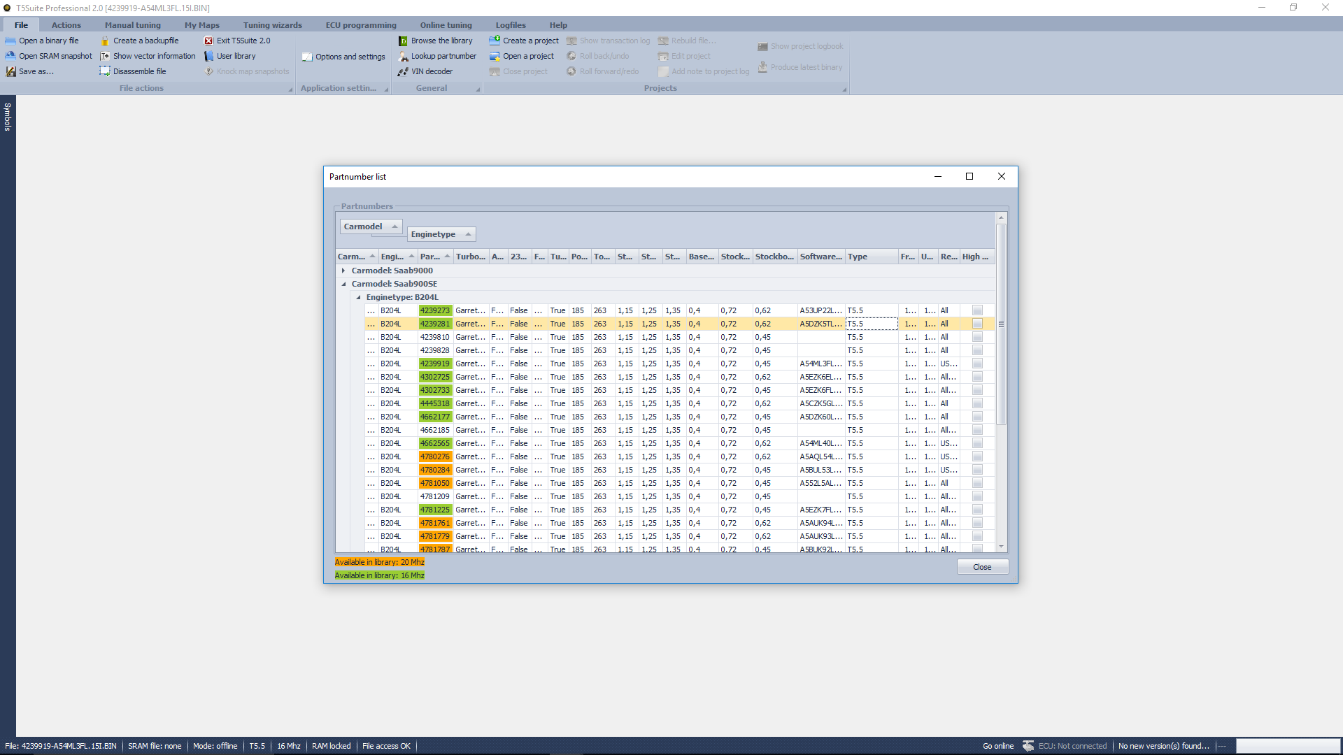

T5 Suite zeigt in der Library T5.5 als Steuergerät und wenn das .bin geladen ist unten 5.2 ...
Wie kann ich feststellen was nun richtig ist und wie flashe ich ohne Verluste ?

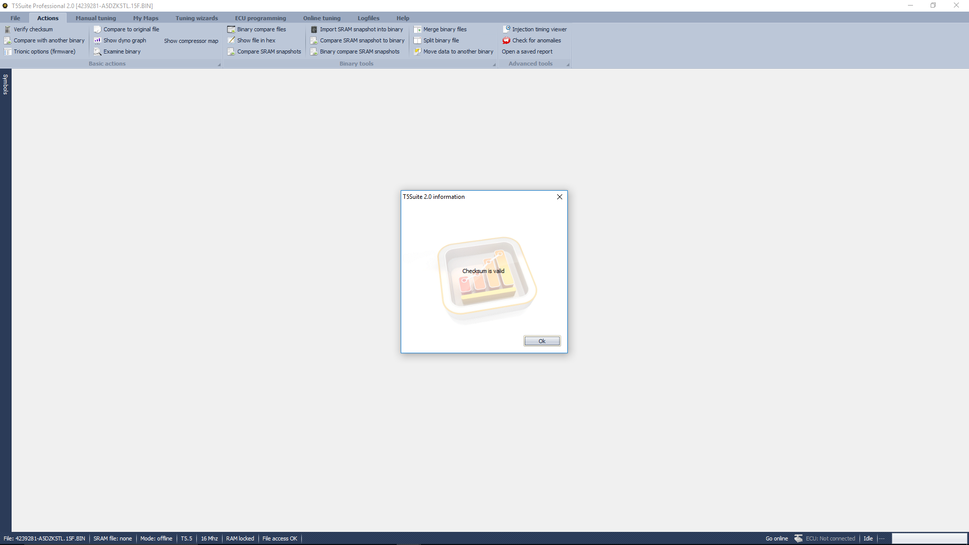

Lade ein bin file
[ATTACH]134832[/ATTACH]
prüfe die checksumme
[ATTACH]134833[/ATTACH]
egal welche Datei es gibt immer Invalid als Ergebnis
In deinem zweiten screenshot ist die Prüfsumme aber gültig.
Ich nutze die Version 2.0.13.0

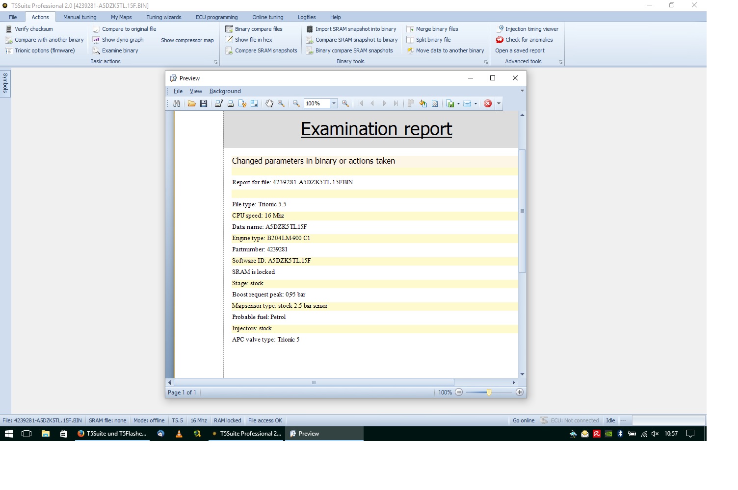

Ich habe jetzt das .bin-File 4239281-A5DZK5TL.15F aus der Library geladen und geprüft.
Die Prüfsumme ist gültig und es ist ein T5.5 binary für 16MHz.
Sorry , stimmt valid heißt I.O ..... seit meinen Schlaganfall komme ich beim Englisch arg durch einander

Bleibt die Frage warum er bei Dir 5.2 anzeigt.
Für den 900II gab es als Turbo nur den B204E mit 185PS und ausschließlich Trionic 5.5 überwiegend mit 16MHz Version.
Die erste 20MHz Version ist Ende 1996 eingeführt worden, war aber schon MJ97.
Also passt das File das du ausgesucht hast genau zu dem 95er 900II.
