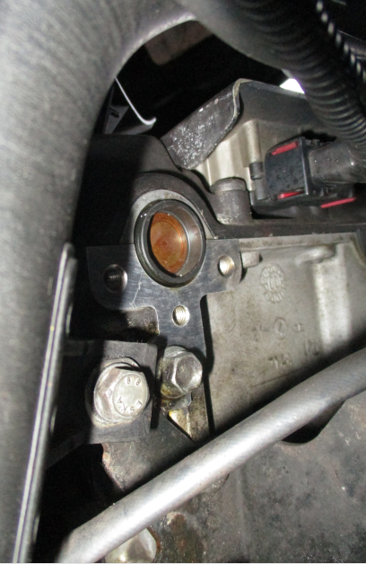

Der Stopfen ist tatsächlich gut und hält dicht, obwohl er nicht komplett drin und relativ locker sitzt!
(und wirklich, hinter dem Stopfen steht Öl...! :tongue:)

Noch nicht, dieser Hohlstopfen ist eine Fehlkonstruktion gewesen, entwickelt sich schnell zu einer Lekage , die Kein Verteiler schaffen würde.
jegliche Variante mit Ring ist besser.
Perfekt mit Viton.
