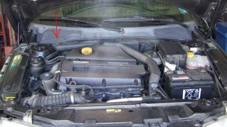

Ich habe (allerdings ohne Gasanlage) auch lange mit dem P0134 zu tun gehabt und war letztlich auf ein mögliches Kontaktproblem im Kabelbaum zur Trionic aufmerksam gemacht worden - dies konnte ich zwar nicht nachweisen (eine auch im WIS verdächtigte Krimpstelle erwies sich ebenfalls als unauffällig), aber nach Abnahme des Steckers am Steuergerät, Kontrolle aller Pins und Wiederansetzen nach Aufsprühen von Kontakt 61 ist der Fehler nicht wieder aufgetreten.

Gibt es zufällig auch Bilder, wo sich diese Crimpstelle befindet?
Der Stecker ist der Große an der Spritzwand, unter der schwarzen Abdeckung, oder?
Der erste Fehler ist aufgetreten, nachdem ich im Regen durch ein größeres Schlagloch gefahren bin, was man nicht sehen konnte...
Würde ja irgendwie auch passen....
Nein, dieser Stecker ist nicht gemeint, sondern der unter der Plaste-Windlaufverkleidung rechts direkt auf dem Trionic-StG, Und dort, einige cm vor dem Stecker, findet sich im Kabelbaum die bewusste Krimpstelle an dem schwarzen Kabel, das zum Pin 58 der Trionic führt..
Bearbeitet von patapaya
Jetzt stehe ich auf dem Schlauch...:confused:
Kannst Du mir bitte mal ein Foto davon schicken, wo der Stecker sitzt...
Das wäre echt Super! :smile:
Habe ein Video dazu gefunden...
Versuche dann mal mein Glück...
