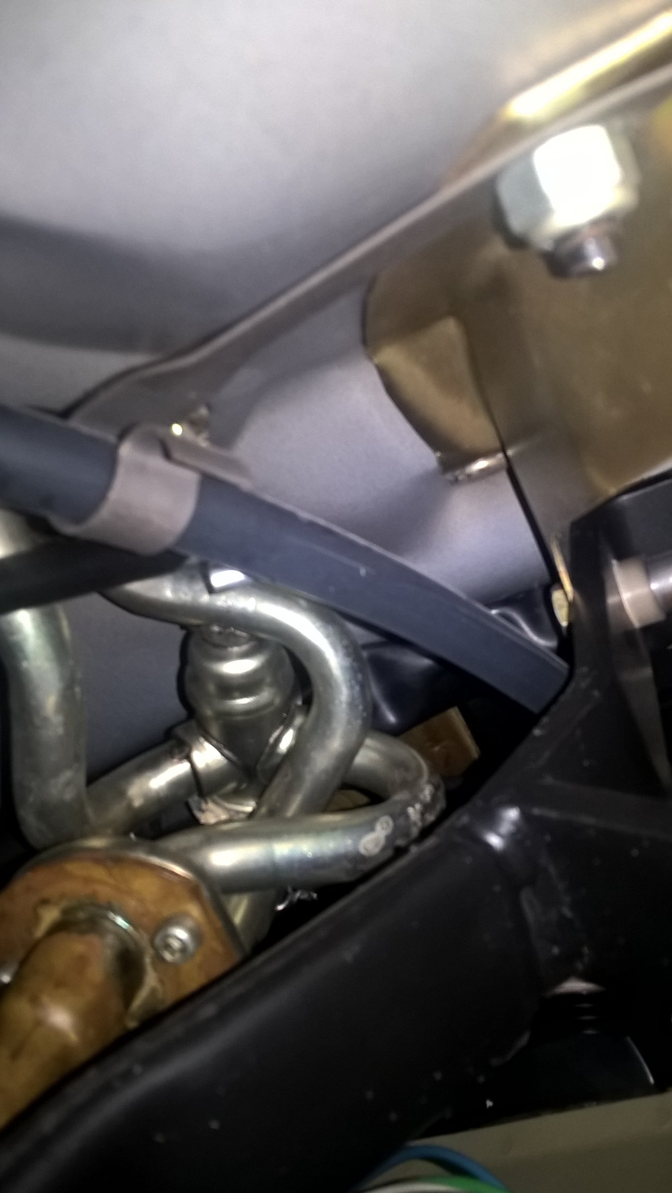

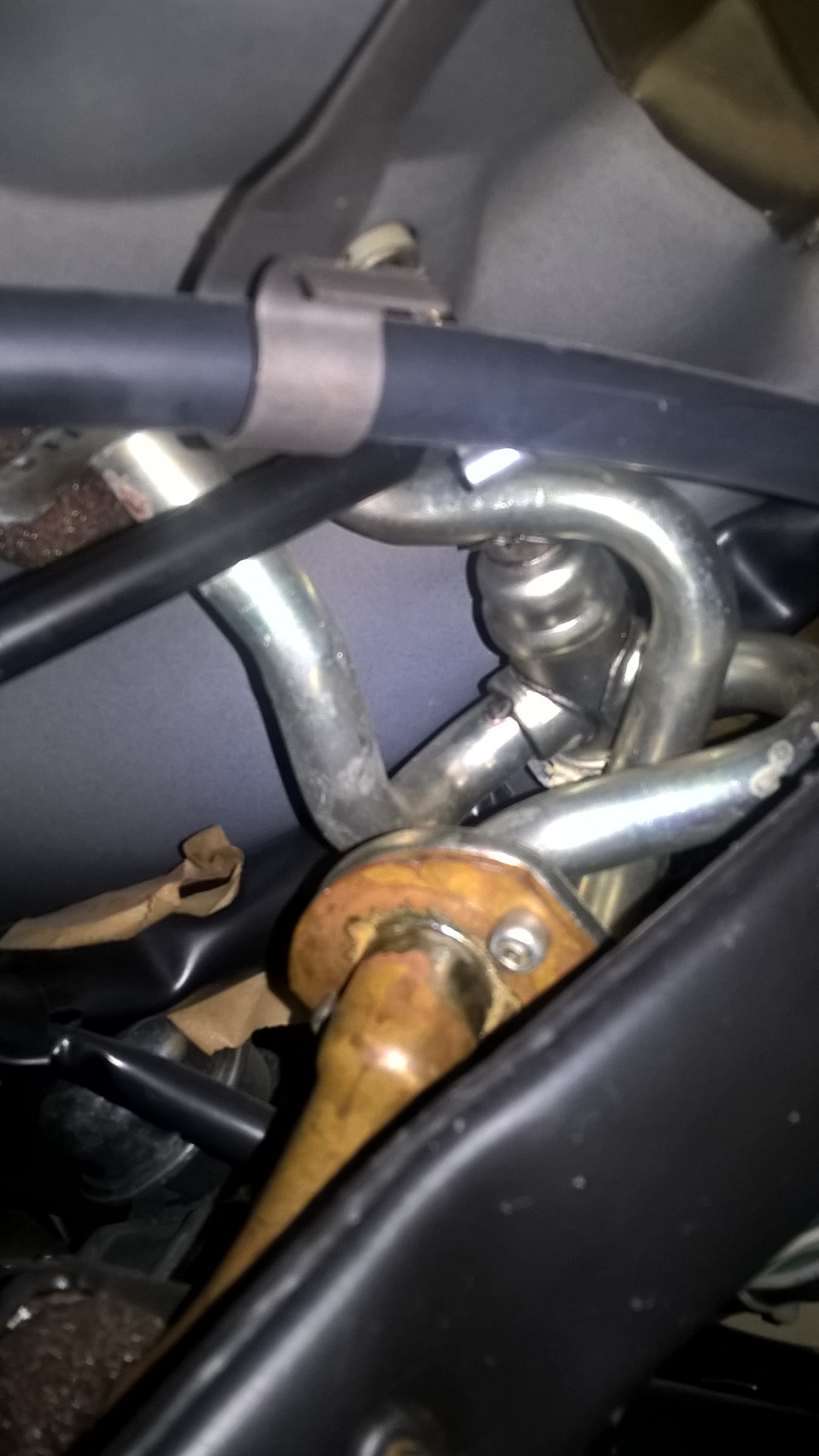

so nochmal Heizung am 84er Saab 900T8.
Ich wollte anhand der guten Beschreibung in der Knowledgebase mein Heizungsventil tauschen, aber es sieht total anders als der schwarze Block aus!
Hat jemand schon mal so eins gesehen?
Hier lässt sich das Ventil über die Kardanwelle um 360 Grad drehen wenn man direkt an der Kardanwelle dreht.
Ja, fruehes BJ, haben alle so drin, da brechen oben nur die Nupsis ab, easy to fix.
Nur welche Nupsies meinst du? Und muss das Teil zum Nupsies reparieren ausgebaut werden? Wasseranschluss im Motorraum ist schon ab...
Und muss das Teil zum reparieren ausgebaut werden? ...
Ja.
also es gibt bis ca. 84 einen anderes Ventil, und danach erst den schwarzen Klotz.... hab mit Hilfe von Turbo forever das Problem gelöst
