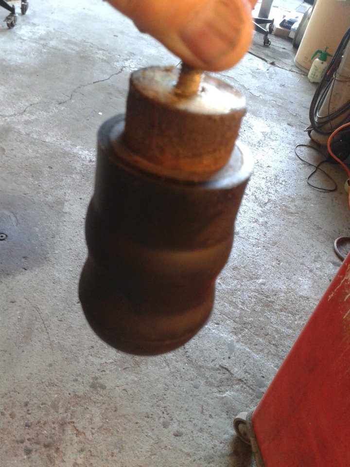

Zwíschenbilanz: Auto hinten wieder komplettiert mit zwei x 2,5 mm dicken Gewebe-Gummi-Unterlagen unter den Federn sowie neuen ZugstrebenbuchsenIMG_20171018_132447.thumb.jpg.a6a4b478e06144791fdf9b83761ed753.jpg IMG_20171018_131132.jpg.7a8d4322a1f94b0884ee95cf8f6f3437.jpg IMG_20171018_132447.thumb.jpg.a6a4b478e06144791fdf9b83761ed753.jpg IMG_20171018_131132.jpg.7a8d4322a1f94b0884ee95cf8f6f3437.jpg . Die Anschlagpuffer haben einen 20mm starken Adapter von Haus aus zwischen Karosse und Puffer. Steht nun wieder am Boden aber wegen Bearbeitung der planen Flächen der Verbindung zwischen Turbo, Zwischenflansch und 90 Grad Bogen zum Abgasrohr noch nicht wieder fahrbereit. Gruß Joe
Ja, beim Sportfahrwerk kommen sie (der EWrinnerung nach) nochmal 15 - 20 mm tiefer. In Kombination mit der Tieferlegung bleibt dann also selbst im Stand bei leerem Fahrzeug nicht mehr viel Luft zwischen Achse und den Gummis.
