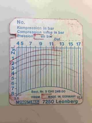

- Habe die Kompression gemessen (zum ersten Mal). Stecker von Injektoren abgezogen, Stecker zum Zündverteiler abgezogen, alle Kerzen rausgedreht, jeweils 2 Kurbelumdrehungen mit Anlasser. Sieht doch super aus oder (siehe Bild)?

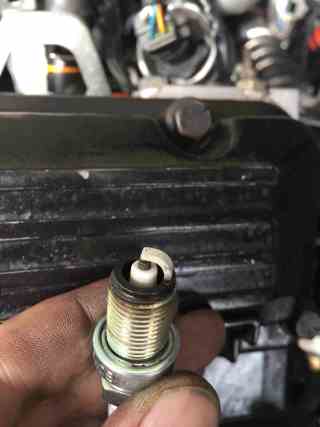

- Kerzenbild geprüft. Sind noch keine 100km drin. Der 900 hat eine rote APC Box, 3.3bar BZR und 010er Zündverteiler (offizieller 185PS Tuningkit von Saab ) verbaut. Trotz dem Mehr an Sprit zu mager? (siehe Bild) Evtl. wegen des zu frühen ZZP?

Mal abgesehen vom vorher falschen ZZP:

Die Kompression ist recht üppig, gibts einen Hinweis, ob und wieviel der Kopf geplant wurde?
Joa,
für einen Turbomotor eine recht hohe Kompression....

(Es ging ja urspr. um das etwas zu magere Kerzenbild)

@ #4: wäre mir neu, wenn die alten, mobilen Kompressionstester geeicht wären. Deren Einsatz dient doch wohl in erster Linie dazu, Kompressionsverlust einzelner Zylinder zu erkennen. Nach so geringer Laufstrecke einen überplanten ZK zu vermuten, ist schon sehr sportlich...
