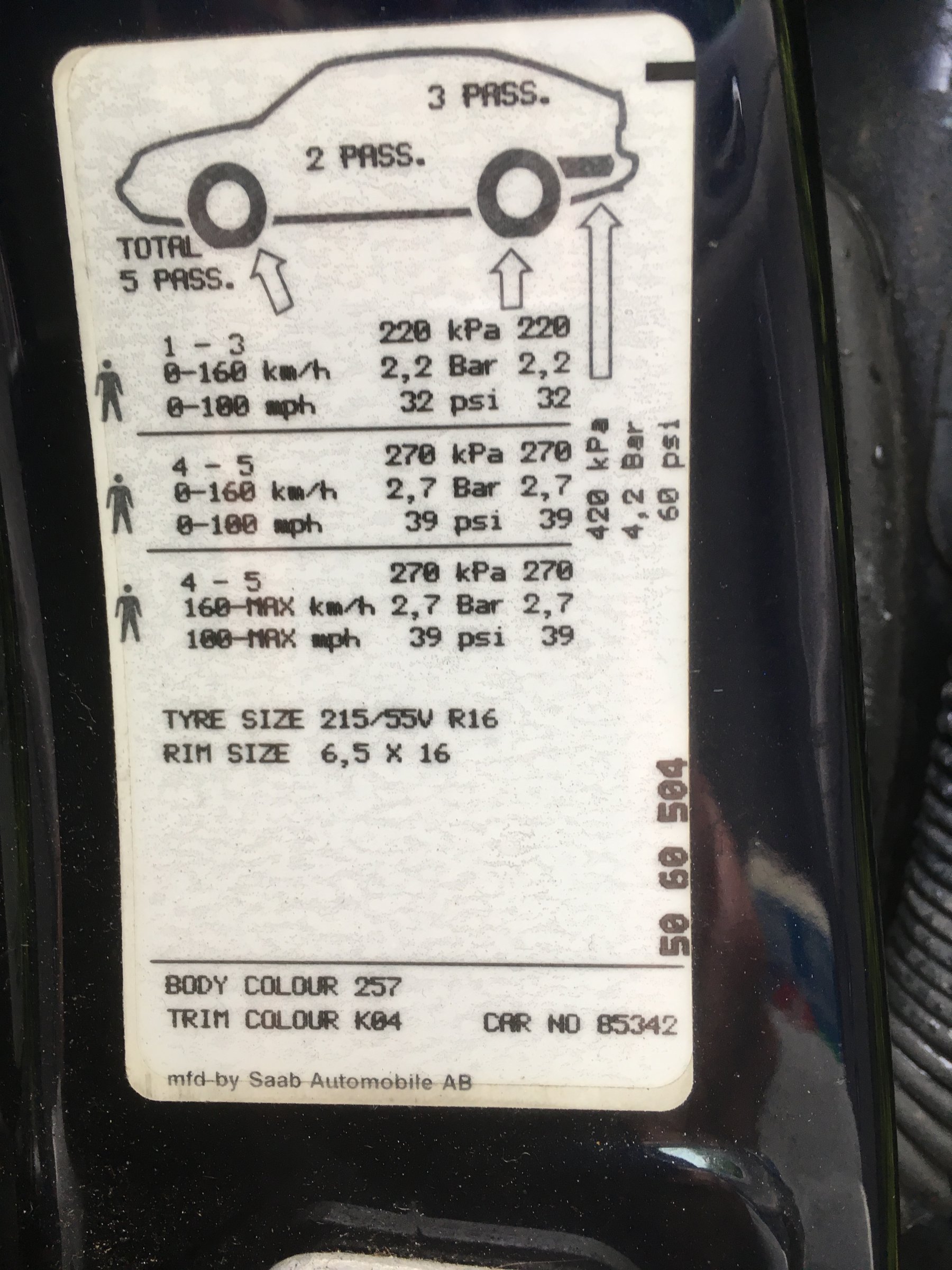

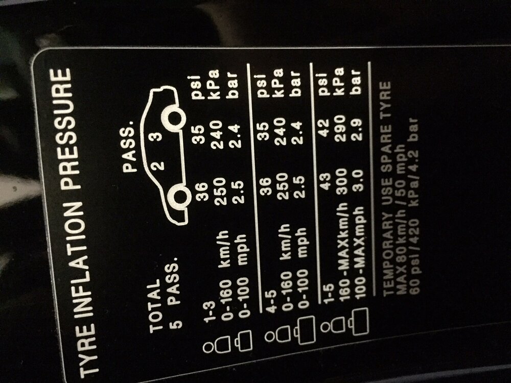

179D57C4-41A0-4AF8-AE0D-BCA487D088CD.thumb.jpeg.6eb4b213c05d2517d4307f868f9267d3.jpeg Aufkleber B-Säule 9-5er My 1999

[ATTACH]136557[/ATTACH] Aufkleber B-Säule 9-5er My 1999
Achtung:
Abweichende Reifendimension im Vergleich zur Frage!
