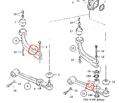

Hat jemand Vergleichsbilder, wo man die Unterschiede der Querlenker sehen kann? Ich habe die 95er am Wochenende mal kurz inspiziert und die sehen eigentlich genau so aus wie die von meinem 97er.
Alte Variante
neue Variante
http://www.saab-cars.de/attachments/upload_2017-11-13_14-32-49-jpeg.136961/
An dem Loch vom neuerem Modell wird die Koppelstange angeschraubt.
Beim alten Modell wird die Koppelstange in den Längslenker geschraubt.
Koppelstange neue Generation hat Kugelgelenk, alte Koppelstange ist auf den Stabi gepresst.
Neu:
Alt:

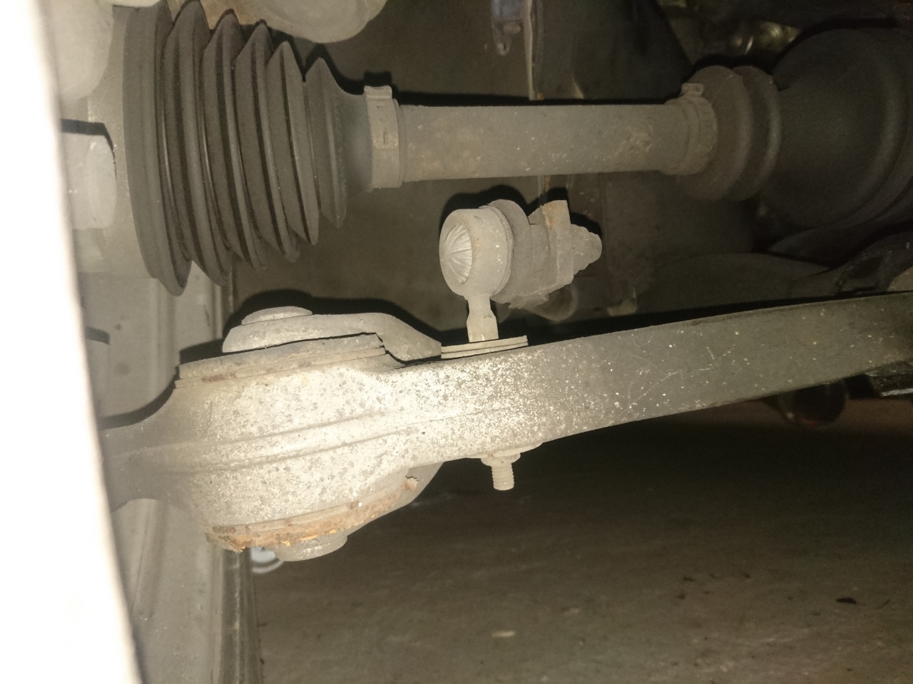

Danke für den Input :-). Dann vermute ich, dass bei meinem 95er die Querlenker mal getauscht wurden gegen das neuere Modell:
Aber nicht nur die Buchsen. Alles samt Pendelstreben und Stabi. Ist deiner denn MY 95 oder "nur" EZ 95 aber schon MY 96? Was sagt die VIN, also die 10. Stelle?
Muss heute Abend nachsehen, ich weiß es nicht auswendig. War die Änderung am Fahrwerk denn zum MY96? Ich dachte erst ab 1997...
