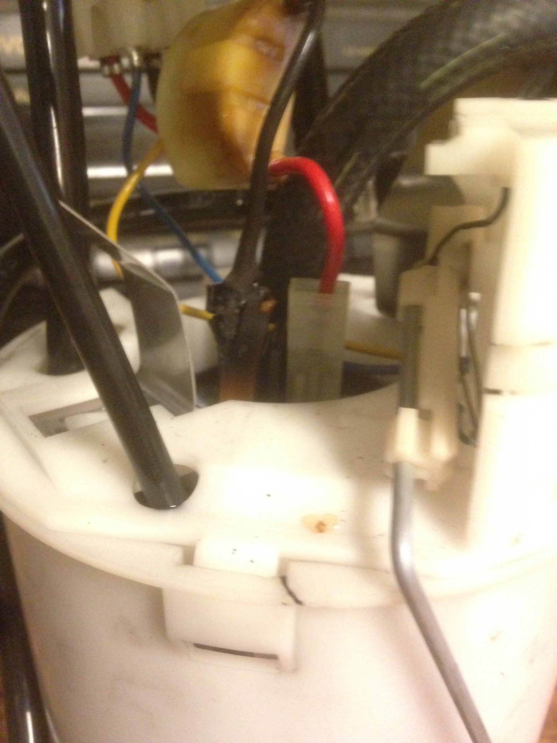

Schau mal hier das Massekabel der Pumpe an.
.....war „schön“ angeschmort. Warum auch immer.
Deckel aufschrauben und du könntest den Fehler, wie auf dem Foto schon direkt erkennen.

Sollte ich das Relais ersetzen oder eher die Zuleitung prüfen? Bin echt erstaunt, dass die Diagnose so weit geht und die Zuleitung selbst als defekt erkennt.
Das ist das generelle Problem aller dieser Steuergerätediagnosen - sie erkennen nur einen Zustand, aber nicht dessen Ursache.
(Extremes Beispiel am 902: "Kurzschluss Verdeckmotor" heißt nicht etwa, dass der Motor defekt oder ein Kabel durchgescheuert wäre, sondern lediglich, dass der Motor mehr Strom als normal gezogen hat, als er gegen einen mechanischen Widerstand anlief - das Steuergerät erkennt das, schaltet ihn zum Schutz ab und speichert diesen Fehler.)
Hier musst du tatsächlich die gesamte Spannungsversorgung der Pumpe (einschl. Masse) selbst kontrollieren, da der Fehler aber nur sporadisch auftritt, wird es auch mit einem einfachen Durchmessen nicht getan sein - entweder eine gründliche Sichtkontrolle zeigt sowas wie die von icesaab gezeigte Stelle, das wäre ein erster guter Ansatzpunkt, oder Relaiskontakte sind verschmort oder korrodiert, evtl. hilft auch der (testweise) Ersatz des Pumpenrelais, oder die Pumpe selbst hat 'ne Macke, oder du musst beim Messen mal den Kabelbaum wo immer erreichbar durchbewegen...
