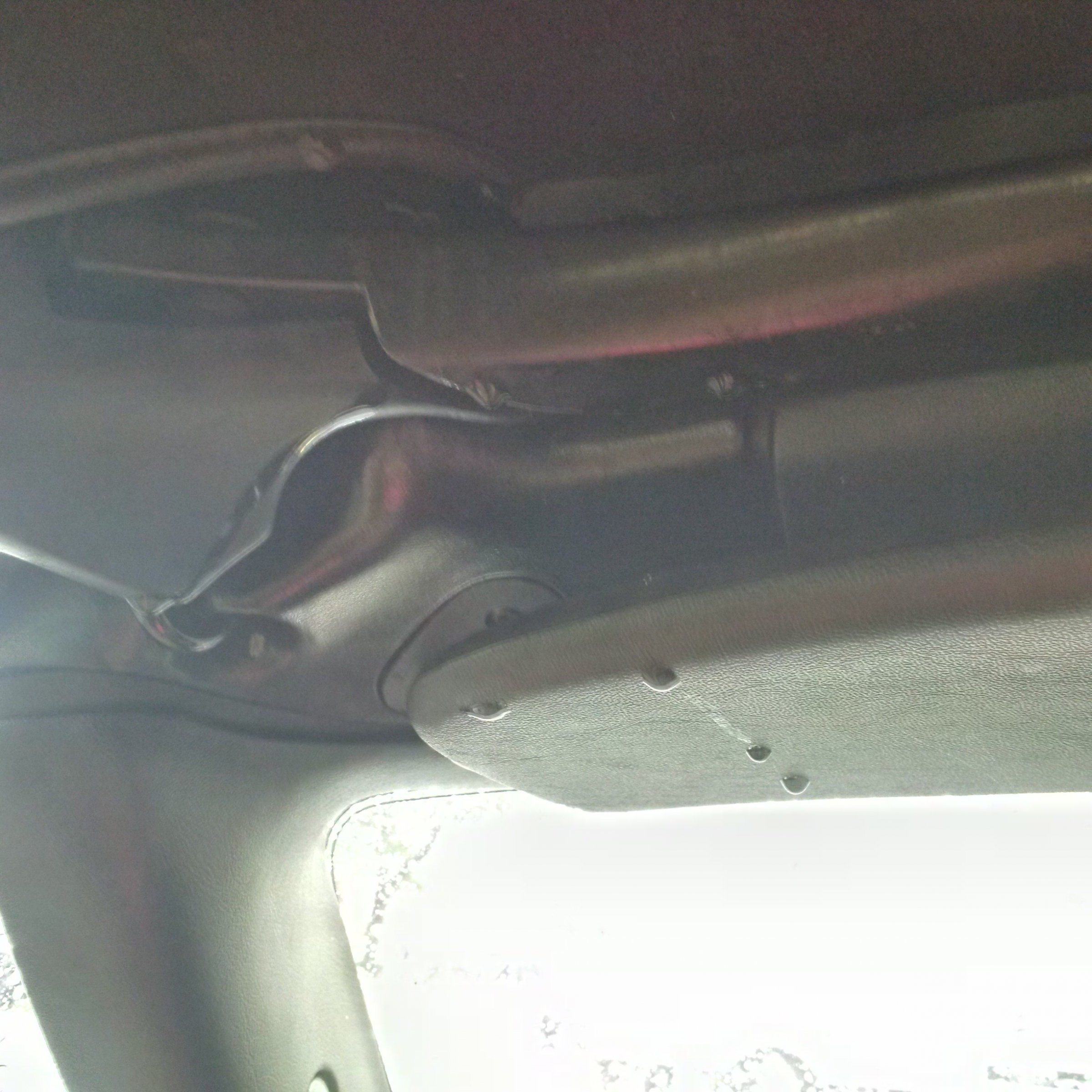

Was ist da kaputt / undicht?
Dazu wäre es schon schön, nähere Infos zu Quelle und Umgebungsbedingungen beim Wassereintrag zu haben.
Wurde die Windschutzscheibe bereits getauscht?
Falls ja ist da etwas bei der Klebung schiefgegangen.
Oder gibts Gammel unter der Scheibendichtung?
Hebe mal die umlaufene Gummilippe an.
Wenn ich das auf dem Bild richtig sehe, ist es ja bis oben zum Griff naß.
Das Wasser findet seinen Weg.
WSS wurde irgendwann getauscht. Gammel: augenscheinlich nein.
Wasser kommt von oben, klein Frida stand 2 Stunden im leichten Regen (6 Minuten Fußweg ohne Schirm nicht schoen, aber machbar).
Mit den Hinterraedern steht sie auf dem Bordstein, Frontspoiler einen cm ueber der Strasse. Aber es tropft auch wenn sie ebenerdig steht, allerdings dann etwas weiter hinten.
Wuerde WSS-Dichtung vorsichtig ausschließen wollen.
