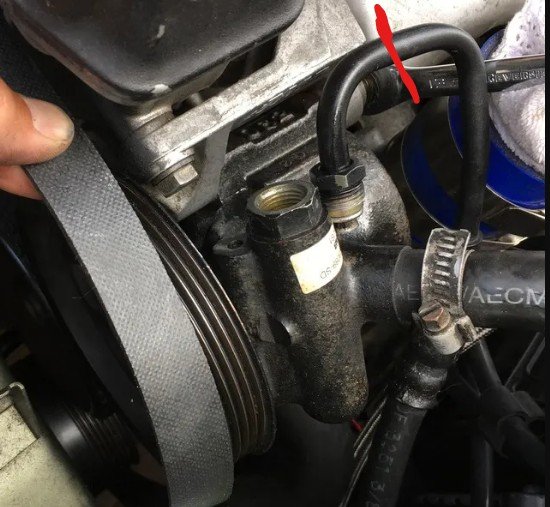

Wäre es z.B. denkbar, dass man eine dieser 6an Kupplungen direkt auf den ersten Teil der OEM Leitung "schrauben" kann? Dann würden einge der o.g. Adapter schon überflüssig sein. Auch das Problem, dass der 90Grad Boden nur montiert werden kann, wenn die Servopumpe etwas gelockert wird, (Hintergründe dazu sind im Link oben zu finden).
Ich meine ob man z.B. auf dem Bild hier einfach eine Kupplung an der Stelle mit dem roten Strich einsetzen könnte, an der man dann den Flexschlauch anschraubt..
Können kann man fast alles, wenn man kann. 😜
