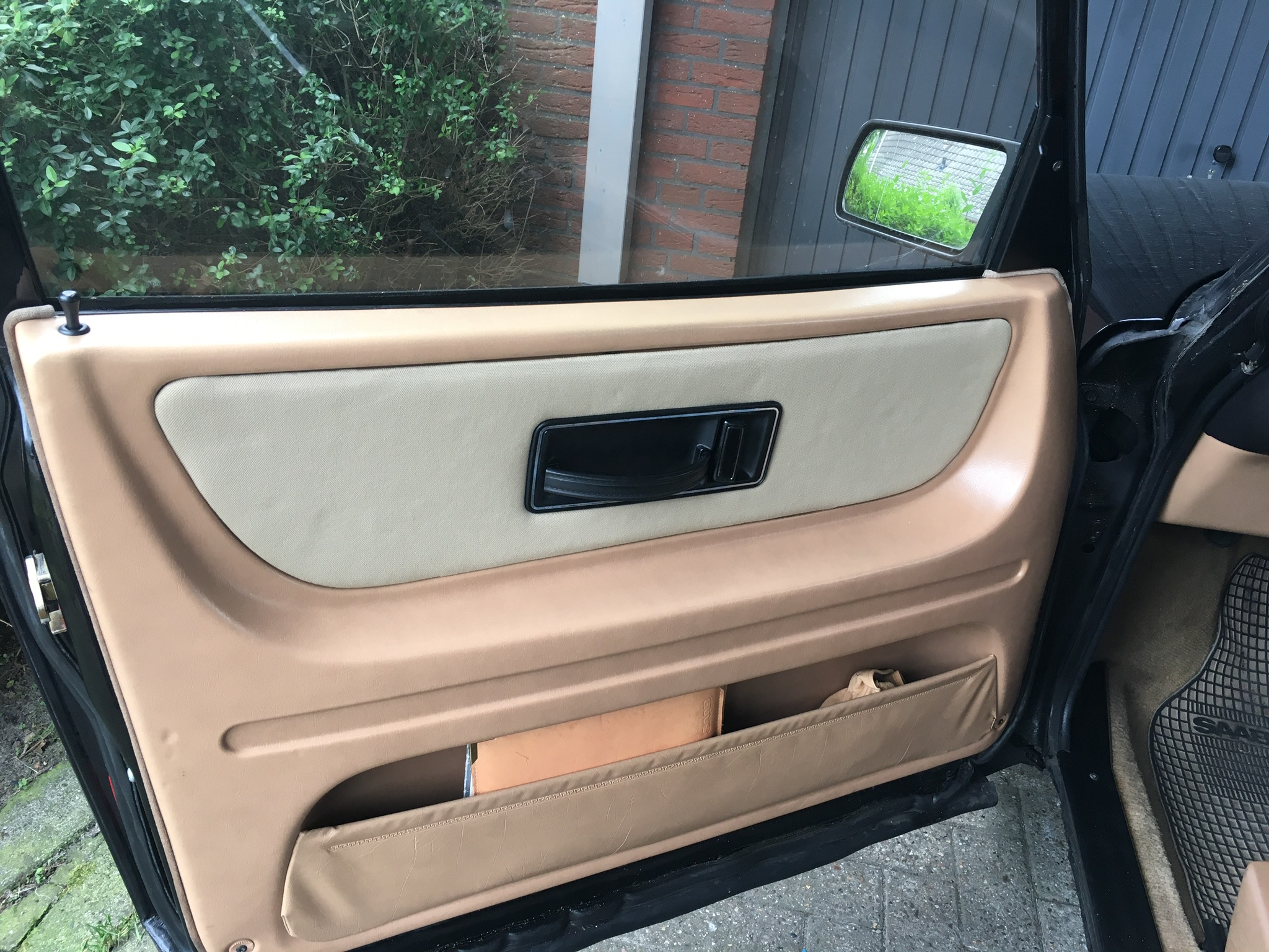

Die Tür sieht echt klasse aus, HAGMAN!

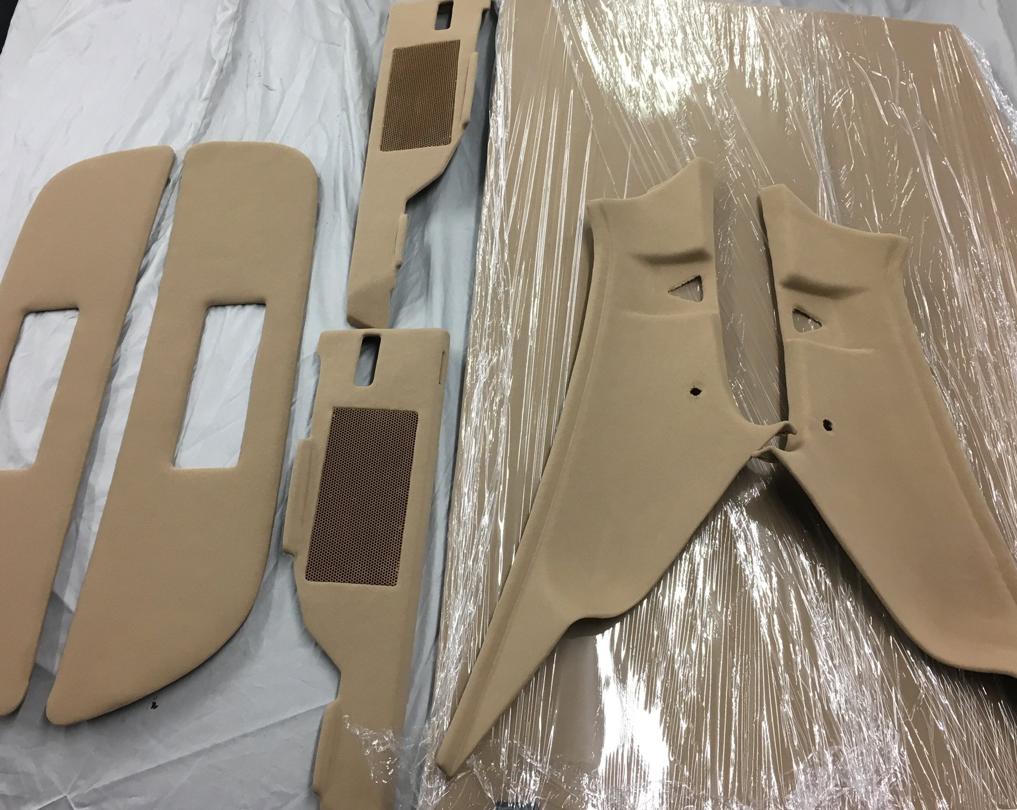

Wie viel mm Schaumstoff wurde hier für die Stoffeinsätze verwendet?
Carsten, das hat ein Sattler gemacht. Ich bin mit Dachhimmeln, Kleber und Stoffen nur mäßig geschickt, leider. Es war noch nicht mal wirklich teuer. 1mm Schaumstoff hatte der Stoff. Das heißt, glaube ich, kaschiert.
Ps: im dunklen Wagen würde ich immer Leder nehmen, s. Harald‘s Link und siehe mein Ex-Cabrio im Bild anbei. Beim beigen Leder mag ich die Farbtöne nie so. Der Lederbezug hat sehr gut gehalten, das Leder ist nie verschossen. Hat vor 10 Jahren ca. 70 Euro für den Lederbezug gekostet.
Ich habe 2mm Selbstklebeschaumstoff von der Rolle genommen. Ist eigentlich zum Isolieren von z.B. Estrich gegen Wand gedacht, klebt wie Teufel und wird sicher nicht so schnell zerbröseln, da für den Bau gedacht...
