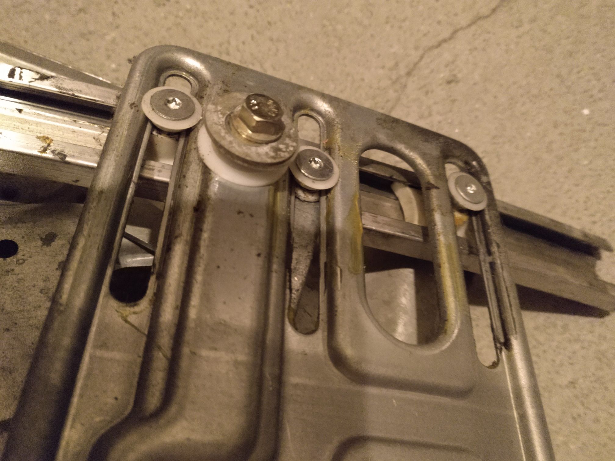

Nein. Sind eckig und außerdem verschraubt oder sogar vernietet. Ich meine ich hatte das nicht auseinander bekommen. Aber das ist schon so lange her und eben hab ich das Teil nicht wieder gefunden. Ich schau nachher noch mal.

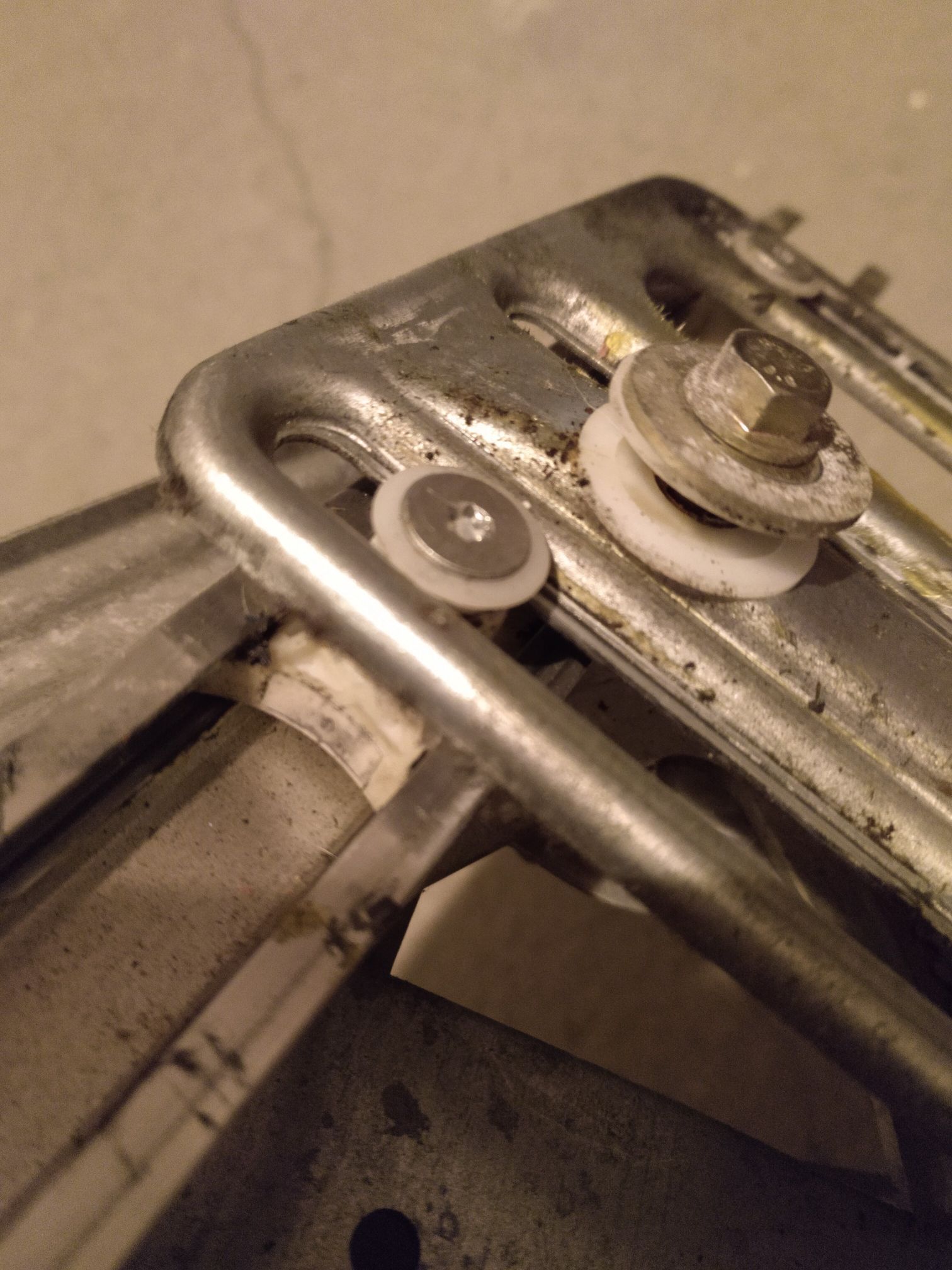

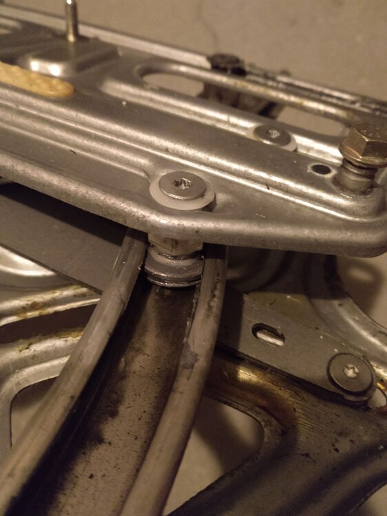

OK, sind verschraubt. Bei den eckigen hält der Gleiter selber gegen, bei den runden in der Kurvenschiene, die die Vor- und Zurückbewegung verursacht, muss man darunter am Sechskant gegenhalten. Problem ist aber, dass ich die Gleiter noch nirgendwo einzeln gesehen habe. Und bevor du was schraubst kontrolliere vorher, ob es wirklich daran liegt. Bei mir klapperte die oben an den Schachtleisten. Das einzustellen, so dass die Scheibe nie unter Spannung kommt aber doch immer anliegt ist nicht ganz einfach. Sollte man ein wenig Zeit und Ruhe mitbringen.
Hier noch drei Detailbilder von meinem:
902CVFensterheberhintengeradeGleiterSchiene.thumb.jpg.0829454dc45fa1d09b96ada0395db826.jpg 902CVFensterheberhintenGleitergebogeneSchiene.thumb.jpg.881625134ff3ae67eed2feb220e96206.jpg 902CVFensterheberhintenAufsichtgeradeSchiene.thumb.jpg.9ad2a60fab00db26daf99f189b504e14.jpg
