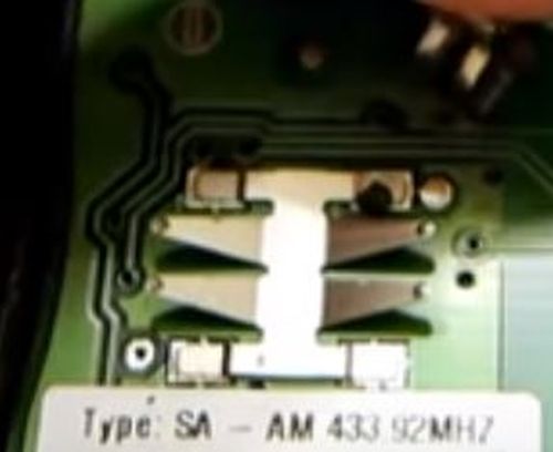

nachdem die Batteriehaltefeder in meinem Ersatzschlüssel den Geist, den mürben, aufgegeben hat brauche ich Ersatz.

warum nicht die Feder aus einem alten Schlüssel nehmen? Auslöten/anlöten und gut ists?
Alternativ tuts doch irgend eine Messingfeder, welche zuhauf in irgendwelchen Batteriekästchen bzw TV Fernbedienungen drin ist.
Ein neuer Schlüssel- egal ob Skandix oder Amiland, muss doch immer erst wieder angelernt werden.
Das kostet zusätzlich zum Schlüsselpreis von 80€ auch irgendwas um die 50 €ronen.
Die Feder ist lediglich an 4 Punkten angelötet:
Neee, ist nicht die fette, sondern die, die den Pluspol anleckt... Das Viech hat's erwischt...
