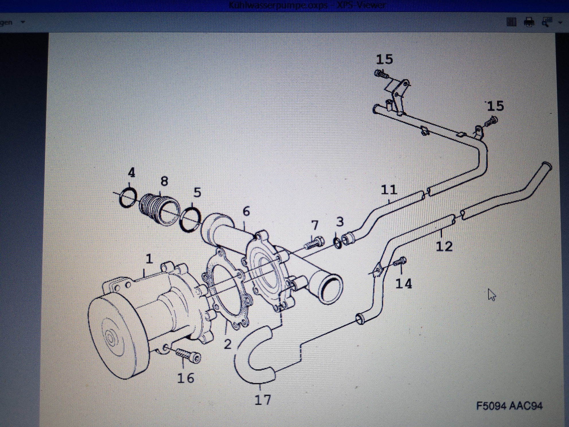

Es war auch mal anders, wie man auf der Zeichnung sieht. :smile:
[ATTACH=full]175507[/ATTACH]
Dieses Bild finde ich aber nur beim 9-3I - beim 9-5 ab 1998 immer mit zweimal Nr. 4.
So richtig schlau bin ich jetzt nicht geworden und habe mir daher von beiden Größen je 2St. bestellt.
Ich meine, die 9-3 haben zwei verschiedene O Ringe, der 95 aber zwei gleiche.
Ja, bei den Preisen der O Ringe verschmerzbar, wenn zwei übrig bleiben.
Ich meine, in den Überholsätzen zur Kette und oder Wapu liegen auch 3 drin, was dann erstmal Verwirrung stiftet, vor dem o.g. Hintergrund aber Sinn macht.

So der O-Ring ist gewechselt und es ist auch wieder alles dicht. Beim 9-5 sind es 2 Stück je 37x3mm, also die kleinen. Eine scheiß Arbeit für ein 1,50€ Teil. Der alte war aber echt fritte. Siehe Fotos. Habe gleich noch den Keilrippenriemen getauscht, war ja fast ein Abwasch in der Ecke vom Motorraum.
