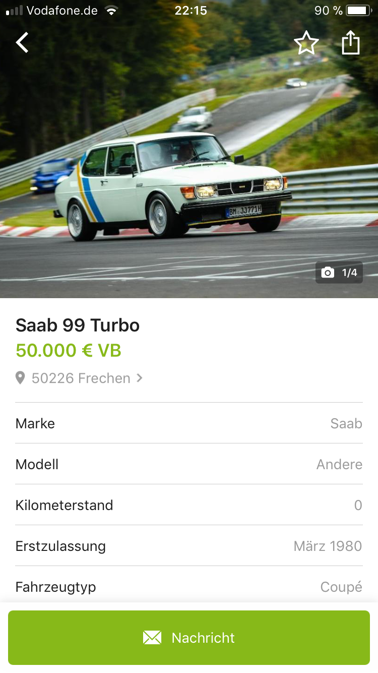

Dann doch besser fertig kaufen.
Toll sieht der aus. Leider ein bisschen teuer für mich...
Olaf... viel zu viel Geld, für viel zu wenig Leistung...
...ist aber kein T 16 ;-)
Nö, und das wäre bei einem originalen 99TU auch schade.

Motorlos :
https://www.ebay-kleinanzeigen.de/s-anzeige/saab-99-turbo-coupe-rot-ohne-motor-scheunenfund/1098383259-216-2935?utm_source=copyToPasteboard&utm_campaign=socialbuttons&utm_medium=social&utm_content=app_ios
