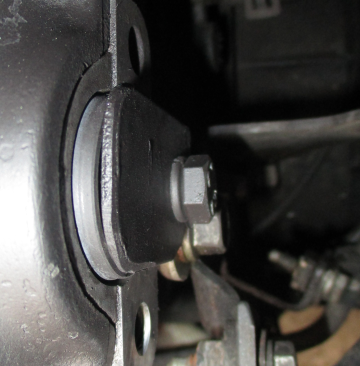

... geht auch mit dem einfachen Stopfen aus dem ersten Link, den man auch nachträglich von außen einsetzen kann (mit dem zweiten geht das IMHO nicht, da muss der Deckel nochmal ab, richtig?) - den kann man einfach mit einer stabilen Blechlasche und einer Schraube im vorhandenen Loch sehr gut sichern, falls er nicht von alleine hält:

Ich bin nicht der Schraubergott, deshalb noch einmal die Frage: Der "einfachen Stopfen" aus dem ersten Link wird lediglich mit Dichtmasse versehen,
in das gereinigte und von Stopfnenresten befreite Loch eingesetzt und dann von mit einer Spange/Lasche versehen, die ihn mit entsprechendem Duck in der Öffnung fixiert?
Ohne Dichtmasse in die gereinigte Öffnung drücken. Normalerweise reicht die Spannung, dass er auch ohne weitere Maßnahmen hält und dicht ist - da ist ja kein Druck von innen an der Stelle. Natürlich kannst du ihn auch mit einem Hauch geeignetem Dichtmittel (aber bitte kein Sanitärsilikon!) einsetzen o./u. ihn noch mit so einer Lasche fixieren.

Was allerdings manchmal einfacher tönt als es sich dann präsentiert: nämlich wenn sich die beiden dämlichen Torx-Schrauben, mit welcher der Stopfen gehalten wird, nicht lösen wollen. Stunden später, nach vielen Flüchen, einigen defekten Bits und 1 abgebrochenem Linksausdreher hatte ich sie dann endlich auch draussen.
Den 2. Stopfen habe ich dann auch gleich bei der Montage montiert, es soll ja schliesslich dauerhaft dicht bleiben.54dc35a6f14911f5cf17cf43571f2384.jpgd04cee8e132bf30e9a8cf8d93d617dfd.jpg
Ja, die blieb einigermassen heil.
Vor dieser Aktion hatte ich auch einfach einen 2. Stopfen von aussen hineingeschoben. Nachdem ich dann den 2. verloren hatte, habe ich auch mit einem Blech eine "Halterung", wie einige Beiträge weiter oben gezeigt, angefertigt. Irgendwann hielt aber auch dies nicht mehr dicht, das 1. Bild zeigt auch warum: die Auflagefläche des 2. Stopfens war einfach zu klein.197db767dba062d832e868991d82836f.jpgbbb98efa48aeee4f8f54340ec8158828.jpg
Ja - bei meinem muss der innere weiter drin sitzen, denn der zweite Stopfen von außen geht deutlich weiter rein.
