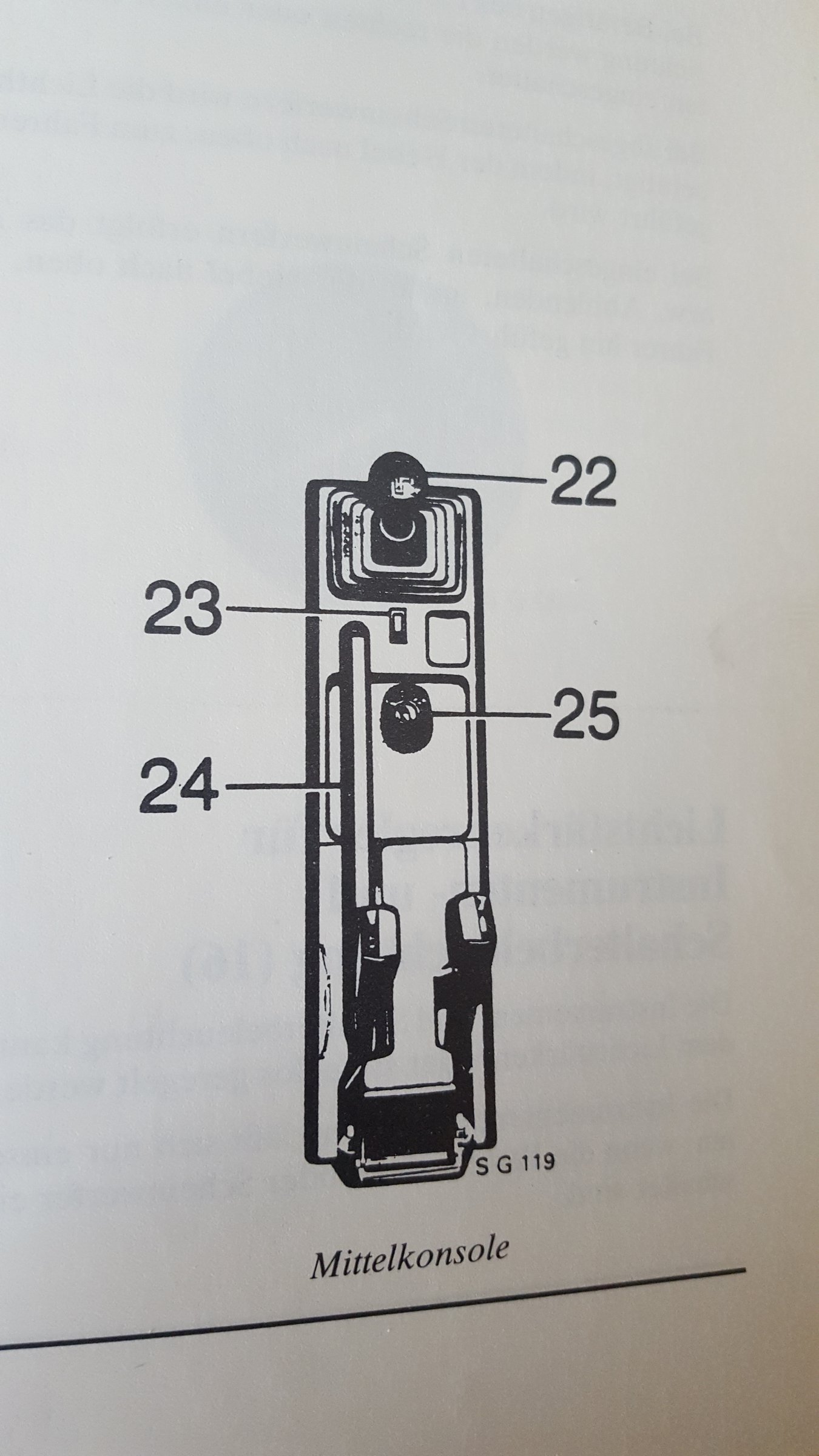

Hallo zusammen,
beim zusammenbauen meines SAAB 90 ist mir aufgefallen, dass leider ein Teil der Mittelkonsole fehlt, nämlich der Teil, der den Handbremshebel und die Gurtschlösser Verkleidet. Das angehängte Bild habe ich aus dem Werkstatthandbuch, da hat das Teil keine Nummer. Ist die Mittelkonsole baugleich wie beim Saab 99 oder Saab 900 und weiß jemand wo man eine bekommen kann? Außerdem fehlt mir auch der Aschenbecher hat das noch jemand einen übrig?

Das Konsolenteil auf dem Bild sieht nach 900er aus und besteht aus mehreren Teilen.
Vorne ein "Deckel", der den Schalthebel umfasst und den Bereich um das Zündschloss abdeckt. Und links hinten seitlich noch ein Deckel, der den Zugang zur Einstellung des linken Handbremsseils verdeckt.
Wie immer gibts davon auch für die alte Sitzschiene mehrere Varianten. Vom "Deckel" mindestens zwei (unterschiedlich große Schalter für die Innenbeleuchtung, Nr. 23, Wechsel war von 1985 auf 1986) und vom anderen mit oder ohne Aufnahme für die Fensterheberschalter.

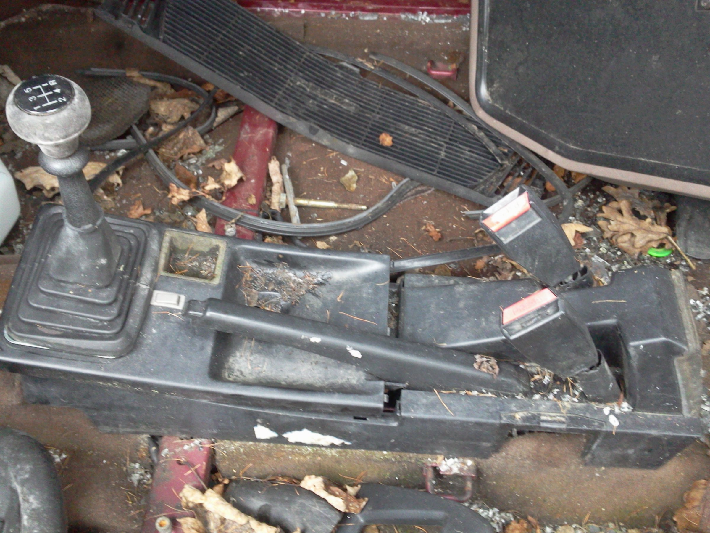

Die Mittelkonsole im 99 ist anders als beim 900. Der 90 müßte meines wissens das gleiche Teil wie der 99 haben. Vielleicht kann das hier aber nochmal jemand, der einen 90 hat, fotografisch aufzeigen.
ist dreiteilig beim 99/90, siehe Bild...Hr. Schiller, Du hast PN.
