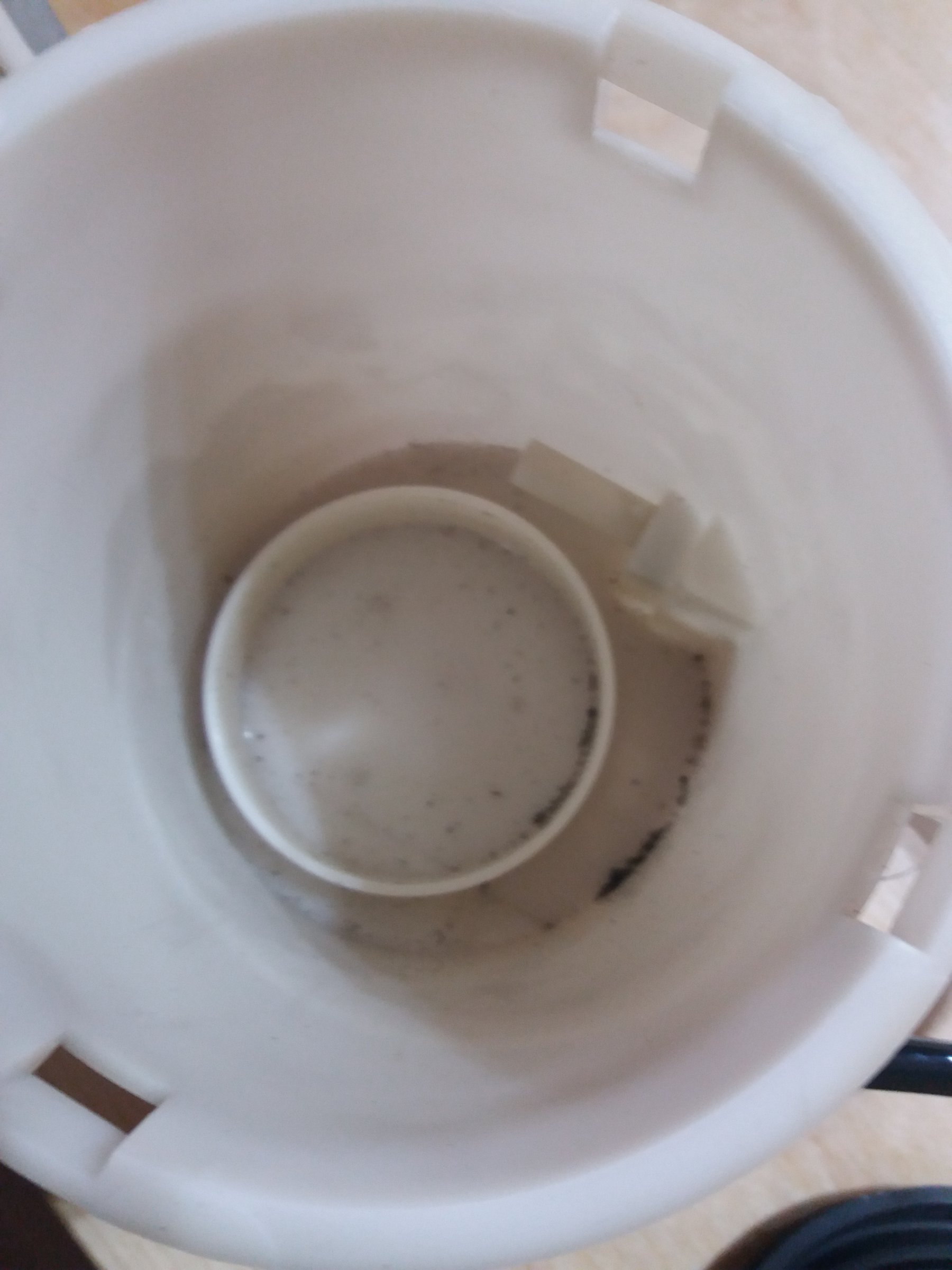

Das seiht man beim Benziner nach der Wurtungsklappe wenn dan der Kunststoff Ring bezwungen ist1515587353873662899909.thumb.jpg.339f97de51b4d3c627df3bd2c1633ebe.jpg
Kommt die ganze Einheit- vorsichtig beim herausnehmen wegen denn Schwimmer
Das ist der Dreck der sich seit 1994 dort abgesetzt hat plus ein bisschen beim Ausbau

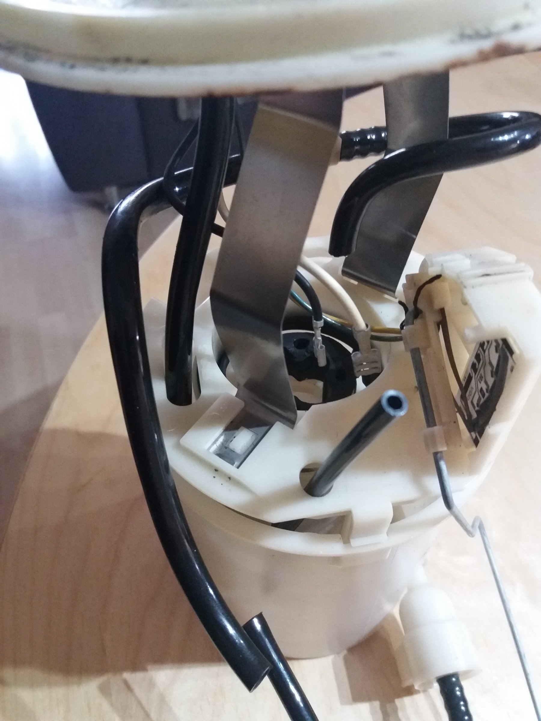

Aber es kommt noch der filterkäfig da wo die kraftstoffpumpe sitzt 15155874298211058681898.thumb.jpg.05828e31a4fdc912bdaf397aa5b21e88.jpg
Dann geht es nach draußen weiter mit Vorfilter u.s.w
