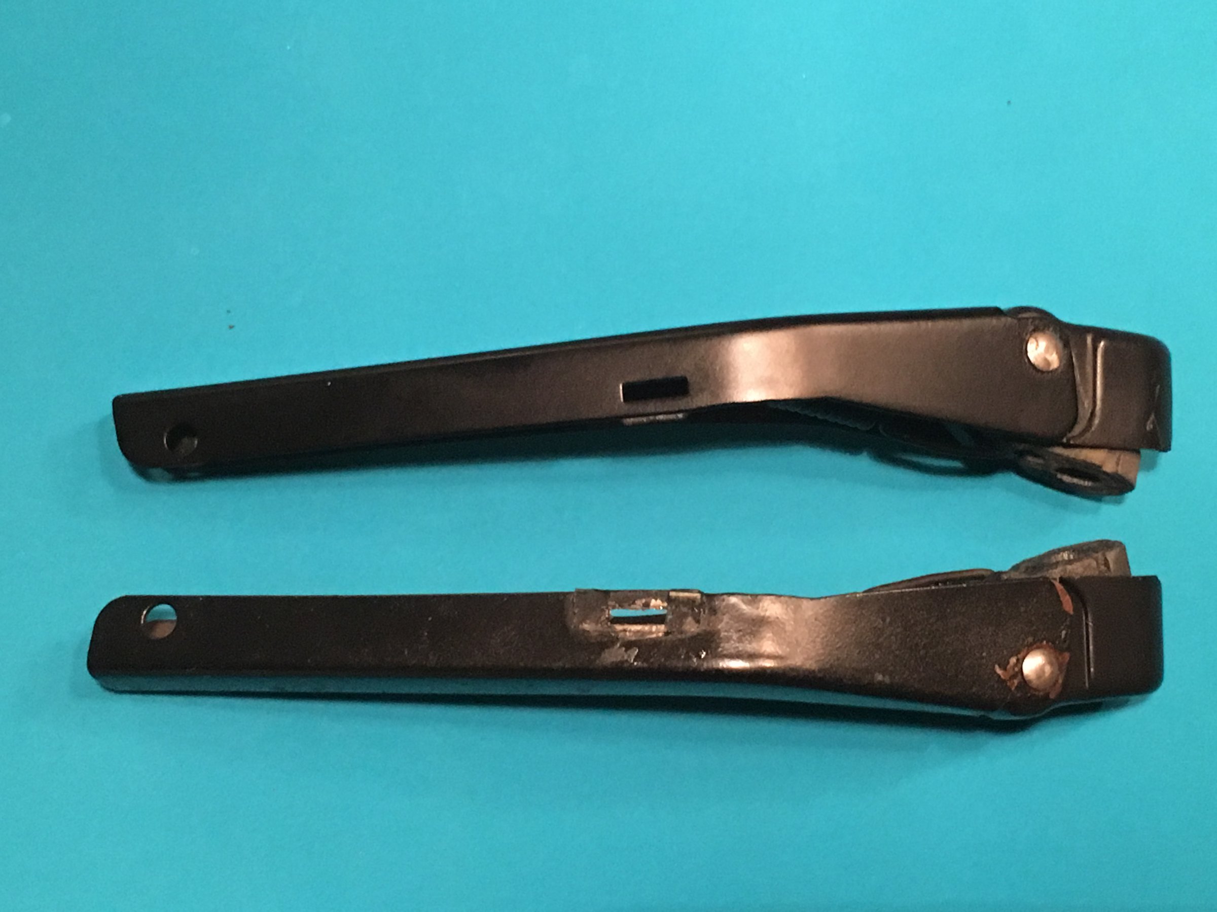

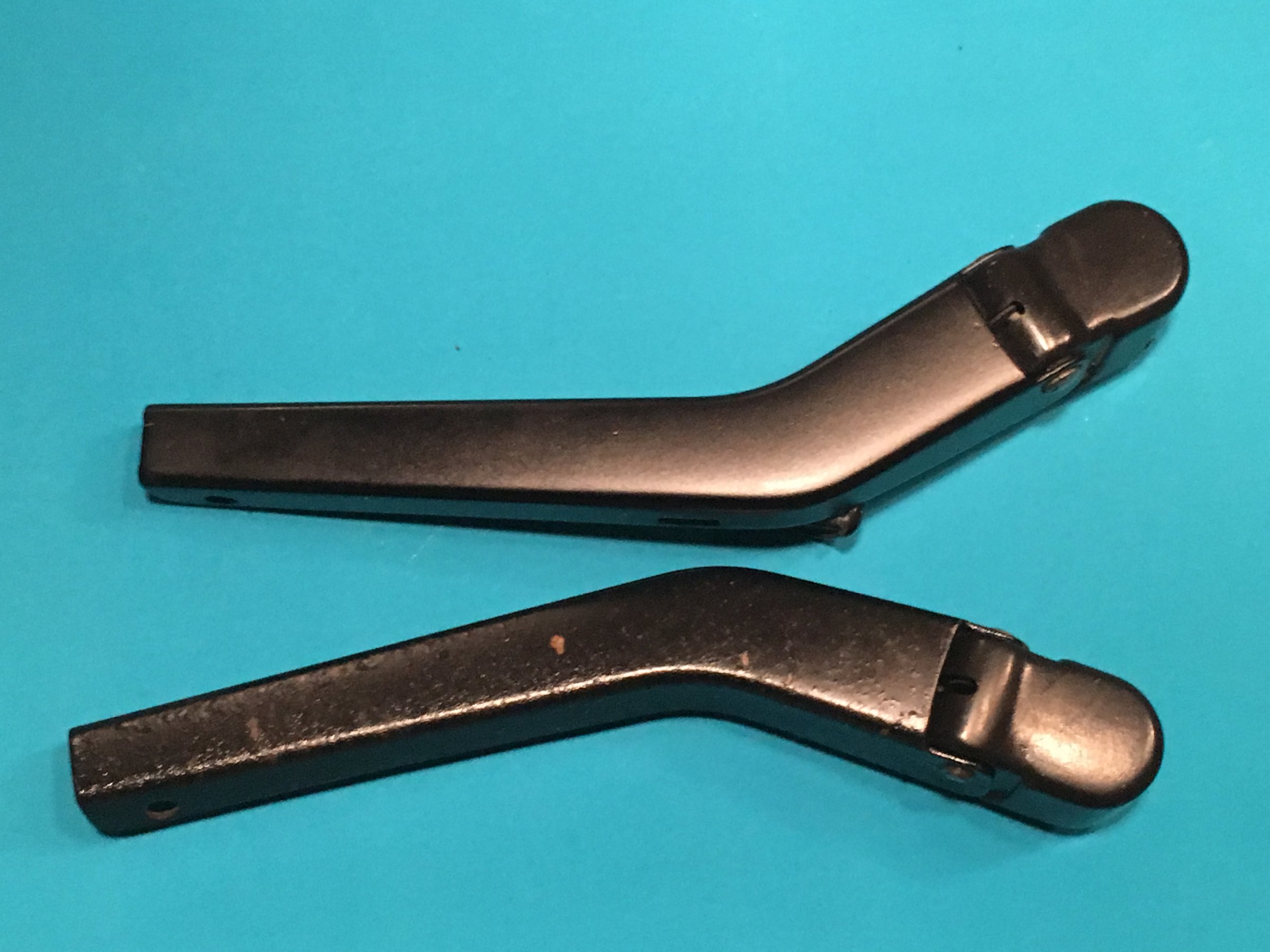

Die Wischerarme habe in der vergangenen Winterpause 2016/2017 neu lackiert und dann zwei neue Wischer spendiert. Dabei ist mir auch eine Düse kaputt gegangen und habe dann gleich Neue geordert. Die waren das Teuerste von allem.
Mit einer kleinen Dose schwarzem Lack kann man die aber recht einfach wieder „schön“ machen.

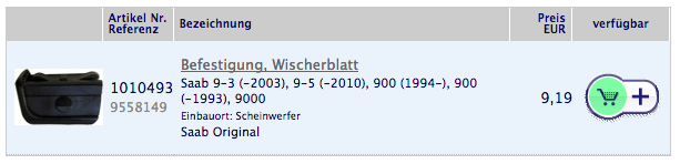

Schon, aber ohne diese Clips, die am Ende der Arme eingesteckt werden hilft mir das wenig. Es geht mr nicht die Arme, sondern um Wischerblätter und Clips.
Meinst Du die 95 58 149?
Die wurden, laut EPC, ab '86 modellübergreifend bis '01 (9-5) bzw. '03 (9-3) verbaut.

Unterschiedlich sind die Arme selbst. Aber die allein helfen bei fehlendem Clip ohnehin wenig, da (lt. EPC) ohne Clip & ohne Düse.

Warum denn dieses? Die wirklich passenden waren doch bereits in #2 und #5 verlinkt.
Und 902er-Arme zu bestellen macht wenig Sinn, da diese mit jenen des 9k CS und 9³I, nicht aber denen des 900ers, identisch sind. Davon ab fehlen den puren Armen ja auch wieder die Clips. Und komplette mit Clip & Düse kosten auch für 902/CS/9³ über 'nen Hunni.
Da halte ich die 10 Ocken für 'nen Clip und die Verwendung eines passenden 900er-Armes für die weitaus bessere Lösung.
