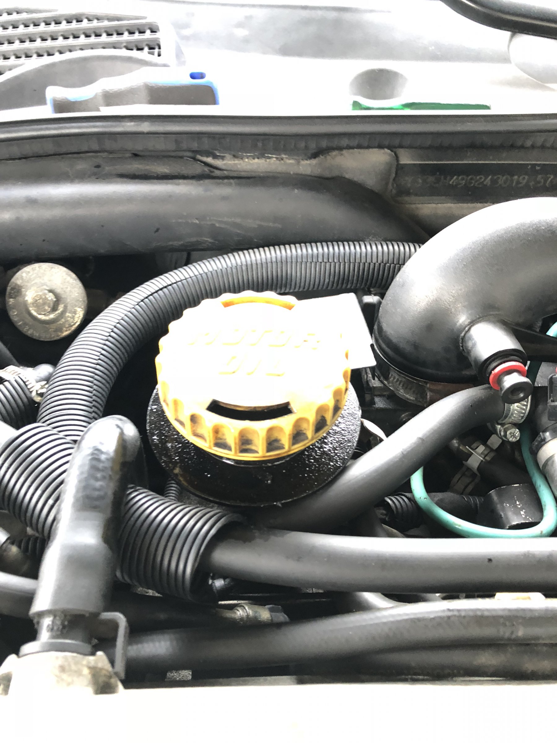

Moin Leute, habe kein passenden Thread dazu gefunden.
Ich habe bemerkt dass mein 9-5 Aero MY04 etwas rau läuft im Leerlauf. Wollte dann das Öl kontrollieren und dann ist mir aufgefallen dass er doch recht stark weiß qualmt aus dem
Öleinfüllstutzen.
Ich befürchte das schlimmste...
Was sagt ihr?
Mehr Info, Geruch vom Rauch, Motor heiß oder kalt ....
Warm und kalt raucht er weiß! Geruch eher nach Abgasen!

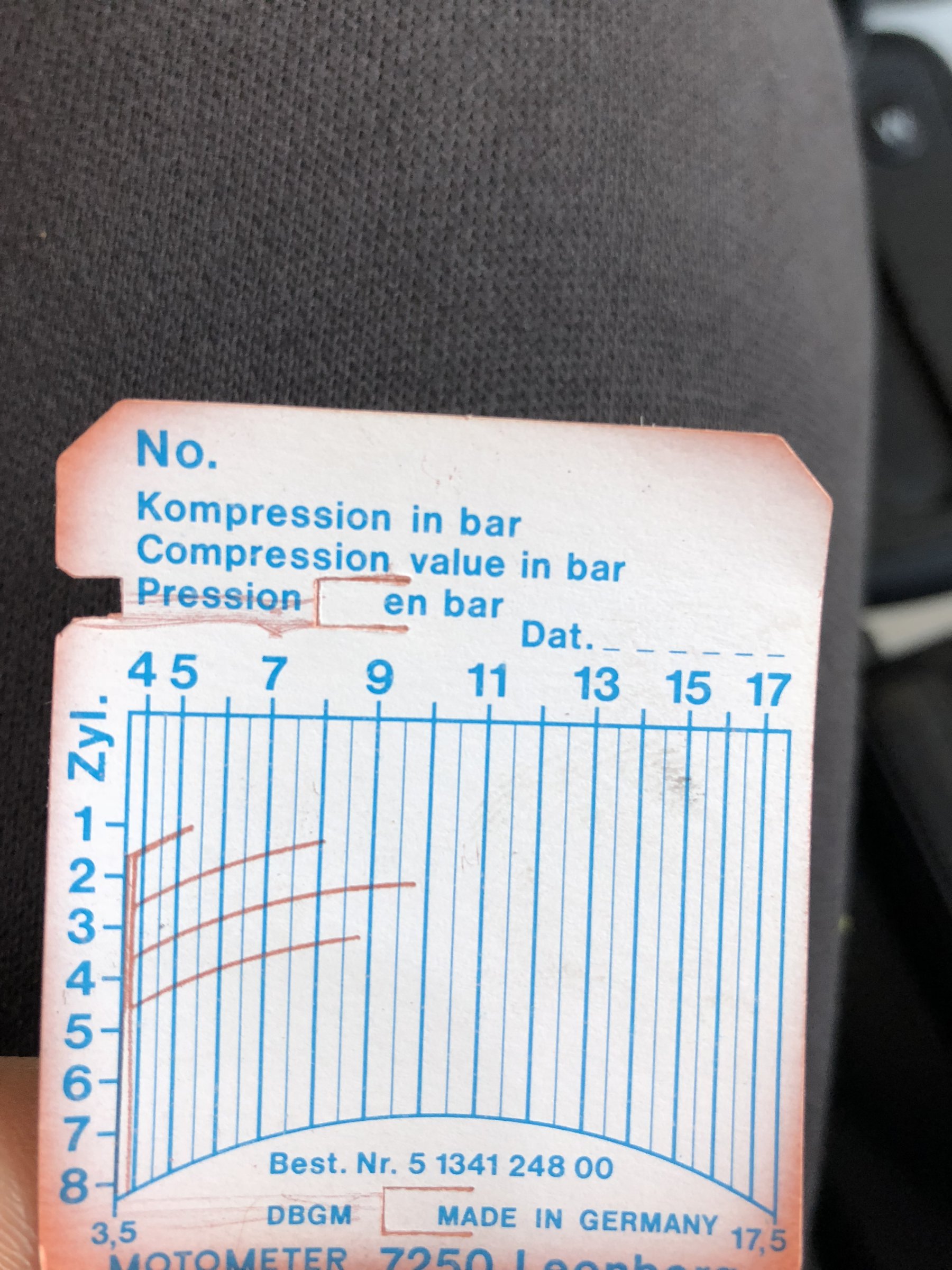

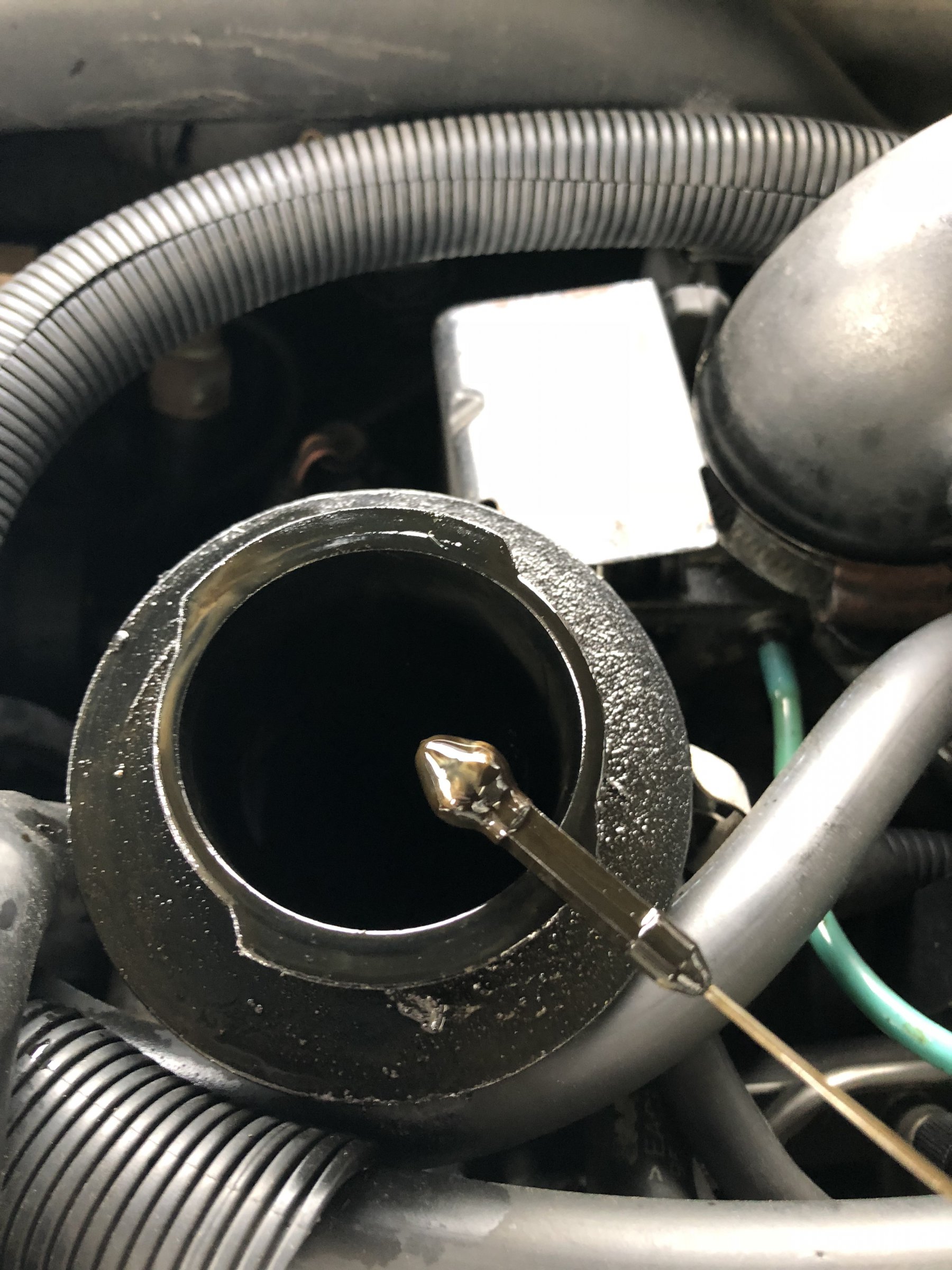

So gerade bei der Werkstatt Kompression gemessen. Mit dem Endoskop konnte man nicht viel erkennen, aber der 1. Zylinder hat wohl einen weg! Was mir heute noch aufgefallen ist, es hat sich ein weißer Schaum gebildet am Ölmessstab, als ob er Wasser gezogen hat. Am Kühlwasserbehälter konnte ich noch kein Wasserverlust feststellen. Im Anhang die Fotos.
Hattest du ungewöhlichen Druck im Kühlwasser?
Ui,
aber 3 und 4 sind auch nicht gerade "berühmt"...
Hui. Das sieht nur ein zylinder OK aus..
Die schlammige Ölbrühe am Peilstab ist aber durchaus normal bei dieser Witterung. Der Öldampf sammtelt sich im Messstabröhrchen und kondensiert aus. War vor dem ersten Abwischen auch oberhalb so heller Schaum?
Aber auch nur so eben noch.
Bin auf Detailbilder schon gespannt. Ja, da sieht kein Zylinder richtig gut aus. Bei über 300.000 km kann das schon so aussehen. Der Turbo kaschiert solche Schwächen, ein Sauger käme schon früher als richtig lahme Kiste rüber. Wenn man den wieder richtig gut haben will, kommt bestimmt ganz schön was zusammen. Einen guten gebrauchten Motor sollte man evtl. schon jetzt in Erwägung ziehen.

Bin auf Detailbilder schon gespannt. Ja, da sieht kein Zylinder richtig gut aus. Bei über 300.000 km kann das schon so aussehen. ..
Eigentlich nicht.
Ich habe damals bei knapp 400 tkm bei meinem 2,3er turbo die Kompression gemessen. Die war im Prinzip wie bei einem neuen Motor....
