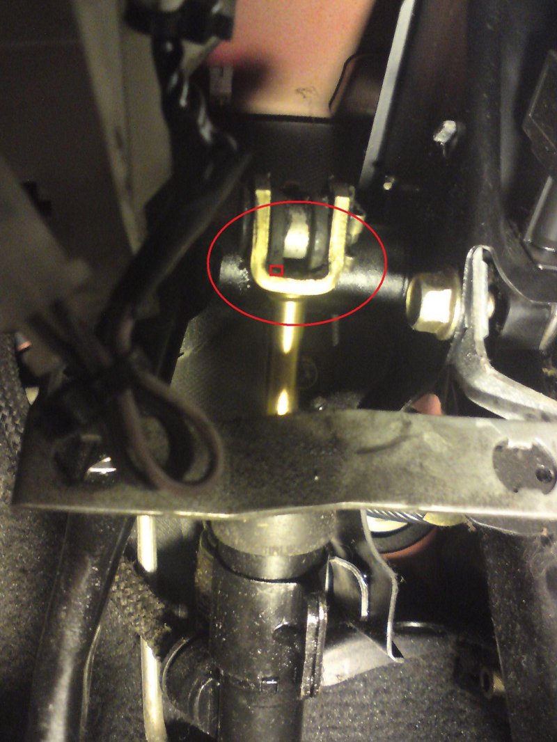

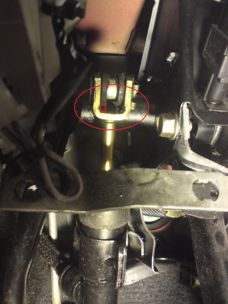

habe da auch so ein Phänomen mit meiner Kupplung, wobei es noch gar nicht lange her ist mit der Komplettüberholung in einer Werkstatt (3 Jahre ca., 80.000 km)
Habe mal zwei Bilder angefügt: ich habe Spiel bei der Aufnahme vom Geber (siehe roten Kreis + Kästchen). Das ergibt einen Leerweg im Kupplungspedal von einem geschätzen 1cm-1,5cm. Lässt sich das abstellen oder ist das normal oder ist die Aufnahme am Geber ausgeschlagen?
Desweiteren fühlt sich das Pedal manchmal im Stadtverkehr (viel kuppeln) nach ner Zeit ziemlich schmierig an und kommt auch nur noch widerwillig zurück. Kurze Zeit später ist wieder alles ok. Kein Flüssigkeitsverlust. Kupplung wurde vor kurzem auch in meiner Lieblingswerkstatt sachgerecht entlüftet...
1) Stelle fest, ob das Spiel mechanisch ist. D.h. ist mittlerweile ein Langloch in der Aufnahme vom Geber? oder im Kupplungspedal?
2) Ist das Spiel "innerlich", d.h. die Mechanik überträgt 1:1, nur die Hydraulik nicht?
3) Schaue auf den Nehmer und lasse jemanden das Pedal nur diesen 1-1,5cm drücken. Bewegt sich am Nehmer etwas?
Edit: Und danke, dass Du keinen neuen Thread dafür auf gemacht hast. Wenns nur andere auch so machen würden...:smile:
Edit 2: ISt damals wirklich alles an der Kupplung gemacht worden? Nehmer, Leitung? (oder ist das noch der Schlauch mit dem Gewebe außen drum herum?)
1) wie ich/wir das feststellen konnten, ist das Spiel nur mechanisch, man sieht es gut auf den beiden Fotos, wenn beide geladen sind und man hin- und herswitcht. Wenn man die 1-1,5cm am Pedal drückt, verschiebt sich nur der Bolzen an der Aufnahme. Das würde wohl auf ein Langloch hindeuten?
2) tippe auf Mechanik (die Stange am Geber bewegt sich etwa 1mm wenn überhaupt).
Edit2: ja damals ist lt Rechnung wirklich alles erneuert worden, Geber, Nehmer, Leitung, Synchronisation, 5. Gangrad, da kam quasi alles zusammen, Getriebe machte Geräusche um die 80 km/h, Pedal kam nicht mehr raus ... hat ordentlich Kohle gekostet, dafür hätte man sich im Nachhinein einen neuen gebrauchten 9000 kaufen können. Die Teileliste ist über 2 DinA4 Seiten lang.
Den Schlauch hab ich noch nicht gecheckt, zum Geber im Innenraum hin hat er auf jeden Fall ein Gewebe (siehe Foto).
Kennst du das schmierige Kupplungsgefühl? Kann man per Ferndiagnose sagen, dass es eher am Geber liegt als am Nehmer? Dann würde ich direkt einen neuen ordnern.
Was getriebetechnisch auch auffällt, dreht man den ersten etwas höher, krachts manchmal auf dem Weg zum zweiten Gang, genauso vom dritten in den zweiten. Ansonsten ist alles gut.
Tjooooo... - vielleicht hab ich ja *bisher* nur Glück mit all den 9k, die ich in den letzten 20 Jahren so durch die Gegend getrieben habe... - deshalb kenne ich die Kupplung eigentlich nur als annähernd binäres System. Entweder eingekuppelt oder ausgekuppelt. Beim Auflegen des Fußes auf das Pedel bis zum ersten spürbaren Gegendruck sind es bei all meinen Karren 2-3mm - also das ganz normale Toleranzspiel der Pedalerie. Dahinter dann spürbarer, gleichmäßiger Druckaufbau. Nach etwa 15mm kuppelt er aus. Danach weiterer gleichmäßiger Pedalweg bis "kurz vor den Teppich" - der im Fahrbetrieb eigentlich überflüssig ist...
Auf Verdacht per Ferndiagnose Teile bestellen würde ich an Deiner Stelle nicht. Geber raus und mal reinpeilen. Wenn der noch keine Gummibrocken auf die Reise geschickt hat, hast Du vielleicht Glück gehabt und kommst mit dem Dichtungssatz aus. Danach gründlich entlüften. Mach Dir aber keine zu großen Hoffnungen, denn Glück und Saab-Kupplung treffen sich selten...
