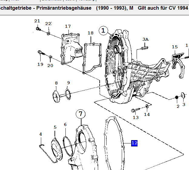

Bei Abfrage der Lieferfähigkeit von Dichtungen etc. bei den üblichen Versendern, wurde in dem Zusammenhang darauf hingewiesen, daß die Getriebenummer für die Bestellung benötigt wird. Es gäbe verschiedene Versionen. Ist das richtig?
Jein. Es gab werksseitig (lt. EPC) unterschiedliche Dichtungen. Jedoch wird für alle (zumindest ab MY '86) die 87 32 380 als Ersatznummer angeführt.
Die Nummer 8732380 ist lt. EPC fürs Schaltgetriebe
Wie geschreibt, lungert in meinem CV ein Automatikgetriebe rum.
Dann nimm halt nach dem EPC fürn Borg-Warner 93 35 407 (für Dein Mj.90)
oder 41 21 414 (ab Mj.91), - obwohl ich in der EPC-Zeichnung keinen Unterschied entdecke.
SORRY!
Ich gehe, wenn nichts anderes dort steht, blöderweise immer von der handgerissenen Variante aus.
Aber klar, bei Dir hätte ich auch von selbst auf die BW kommen können.
Ja, zumal auch sowohl Gehäuse wie auch Deckel '90 & '91 identisch sind. Insofern verstehe ich das nun gar nicht.
