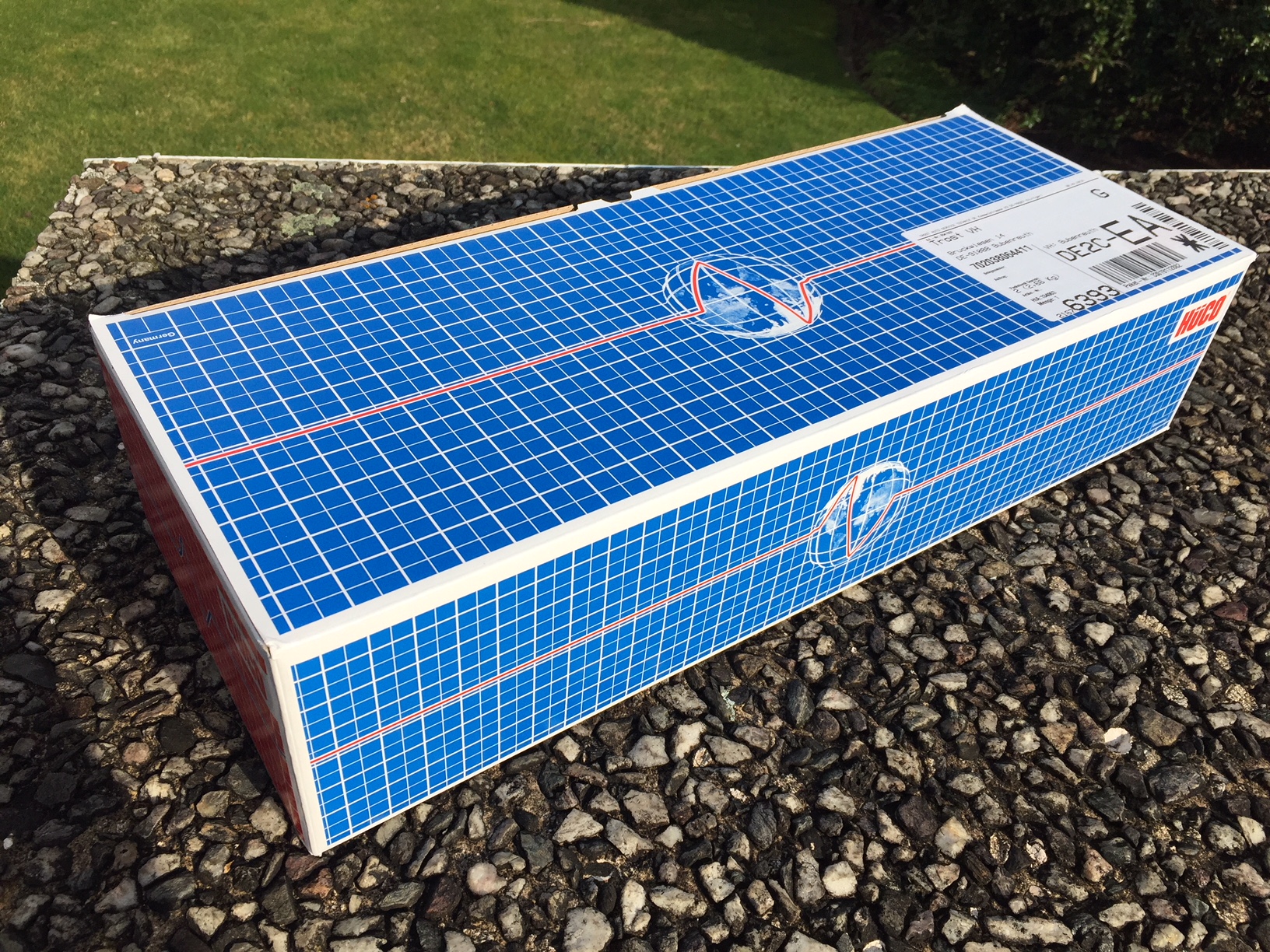

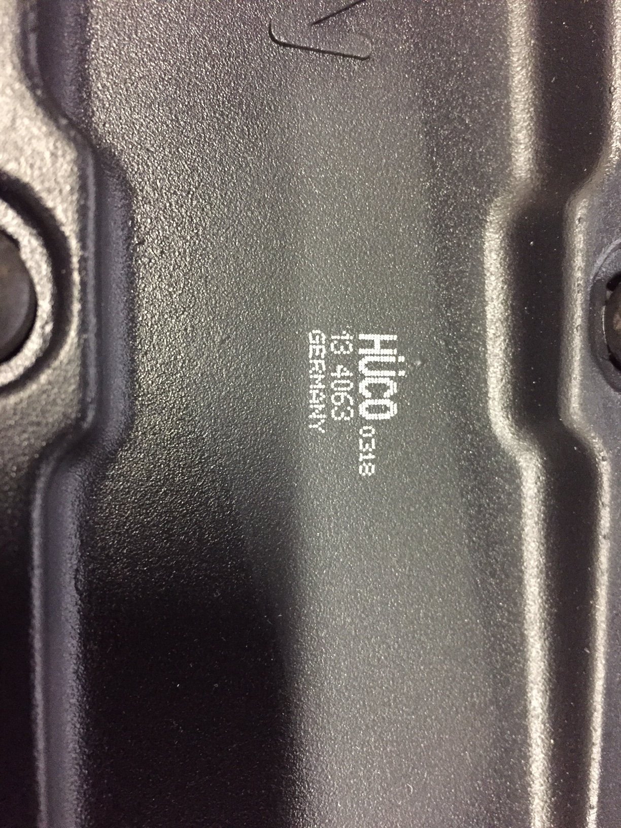

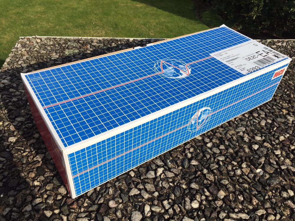

Zündkassette HÜCO / HITACHI
Die Zündkassette habe ich im Nachbarort bei einem Autozubehör Lieferanten bestellt.
Es ist eine von Hüco (jetzt Hitachi) für 202,- Euro brutto.
Diese hier: https://www.saab-cars.de/threads/55559955-und-55561132-zuendspule.42930/page-2#post-1260261
Zum Abschluss nochmals vielen Dank für Eure Hilfe und Tipps! :top:
Die neue Zündkassette habe ich heute eingebaut. Nach "reset" durch Sicherung 17 ist die anschliessende Probefahrt gut verlaufen. Kein ruckeln, saubere Gasannahme, bei warmen Motor auch flottes hochdrehen.
Alles, wie es sein soll.
2 Anmerkungen

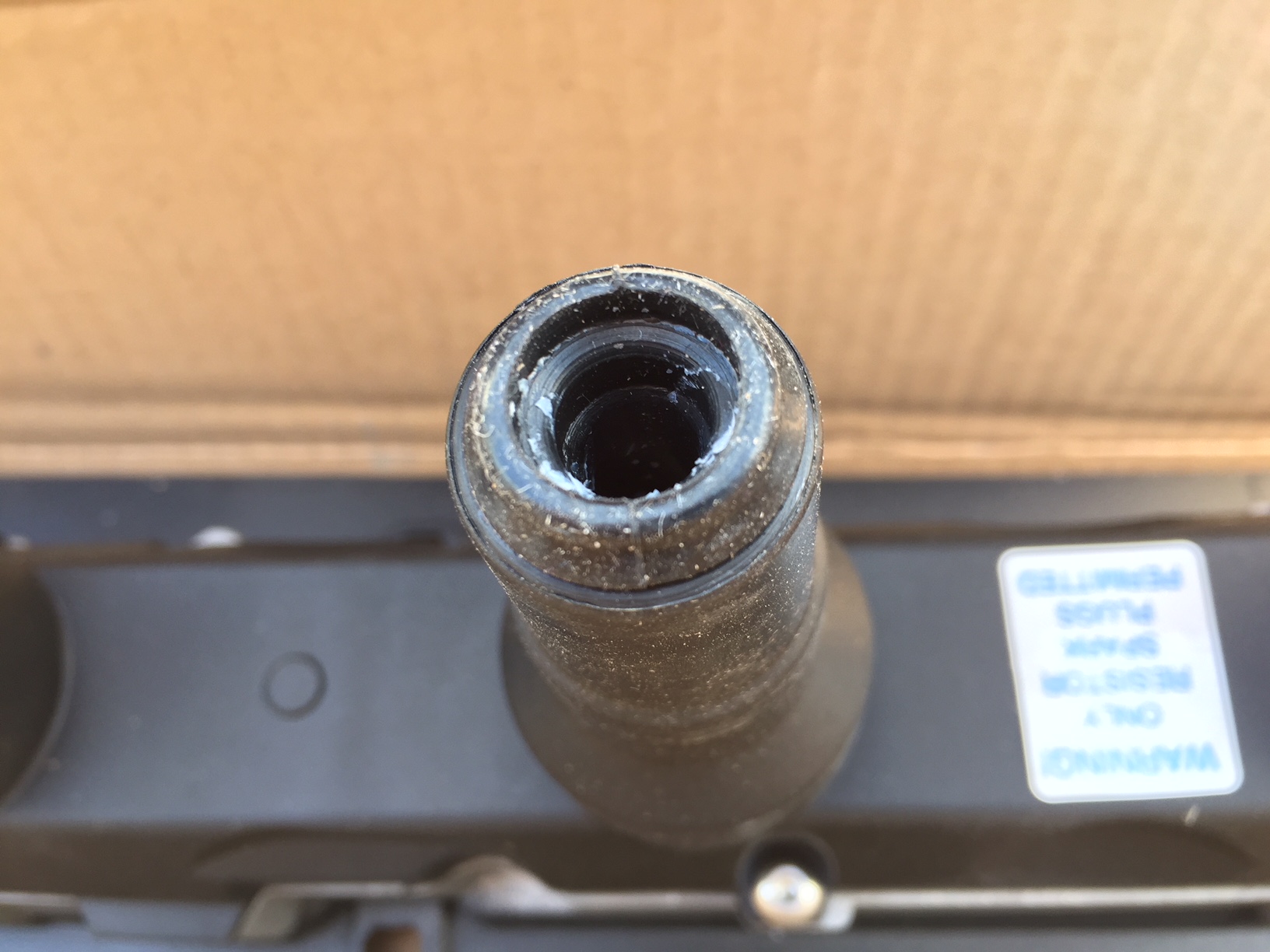

  • Auf der Innenseite der Gummitüllen (die über die Kerzen stülpen) ist bei der neuen Kassette bereits Fett drauf. Es braucht also kein neues Krytox oder anders Antifriktionsmittel aufgebracht werden.
  • Nach Reset des SID / Durchschnittsverbrauch scheint der Verbrauch sich etwas geringer einzupendeln. Kann ein schleichender Defekt der Zündkassette zu erhöhtem Verbrauch führen?

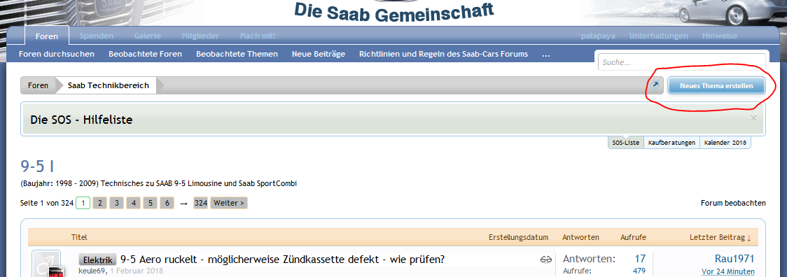

In dem du auf neues Thema erstellen klickst. Sofern die Suchfunktion ohne Erfolg blieb.
ich finde den Button leider nicht
den Bitton gibt es bei mir nicht???? Bei mir geht es nur bis zum Pfeil nach oben. was habe ich denn da nun wieder falsch gemacht?
Was nutzt du - PC oder Smartphone?
...ggf musst du dein Smartphone quer halten.
Dann tippst du zB auf Forum 9-5 und dann ist der Button oben rechts - dort wo es Patapaya gezeigt hat
