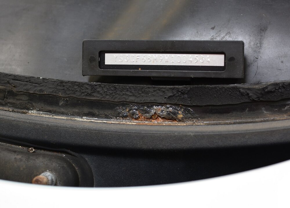

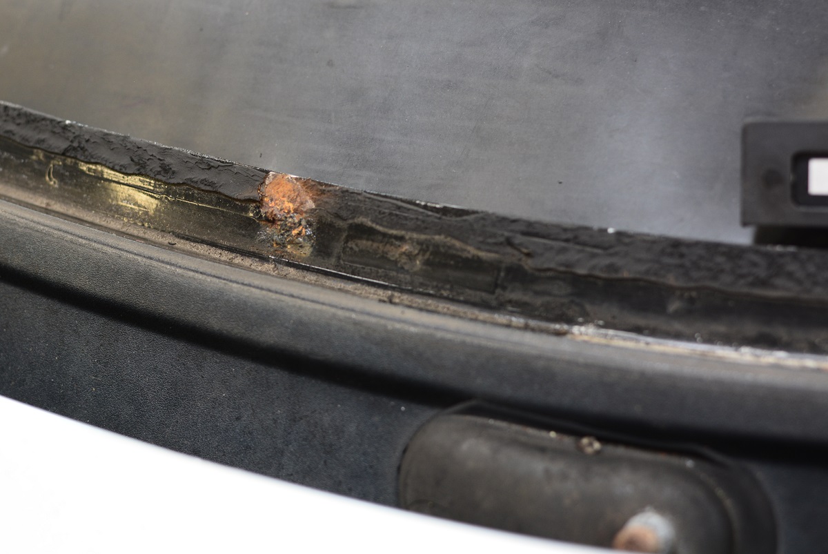

Hat jemand eine Empfehlung für den Frontscheibenwechsel in Berlin und drumrum ohne Scheibenrahmenzerstörung ?

Wechsle ich grundsätzlich nur noch selber....
Gehe einfach zu einem halbwegs guten Karosserieschlosser, und keinesfalls zu einem Autoglaser.
Und wenn Du dann noch darum bittest, besondere Obacht auf den Rostschutz und Lackaufbau zu legen, da die Kisten dort zum Rotten neigen, dann paßt das schon.
Am Besten daneben stehen, wenn der das macht.:tongue:
Wenn eine Scheibe im 4 Stunden getauscht ist, kann das nur Murks sein.

Frag einfach, wie lange das bei einem Glaserbetrieb dauert.
Die Antwort ist gleichzeitig eine Auskunft über die Sorgfalt, mit der das gemacht wird.
2 Tage meiner bisherigen Erfahrung nach.
Ich habe die letzte Scheibe beim "Blechner" machen lassen. Der hat nach Ausbau Bilder vom Scheibenrahmen gemacht und die beim Ausbau "verletzten" Teile versiegelt.
Ich habe die letzte Scheibe beim "Blechner" machen lassen. Der hat ...die beim Ausbau "verletzten" Teile versiegelt.
Ja, genau so. Und genau darum auch dort.
