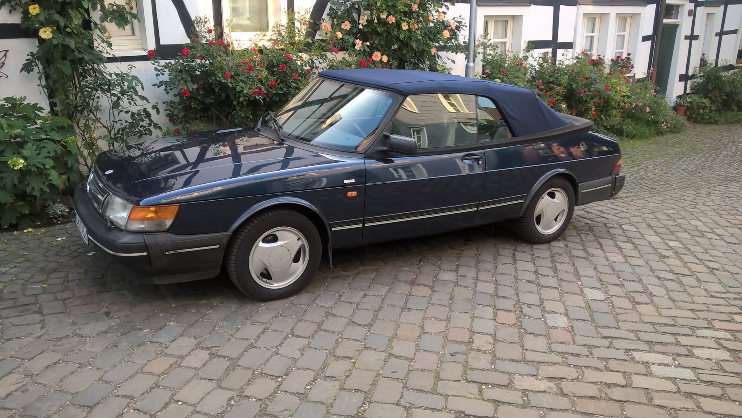

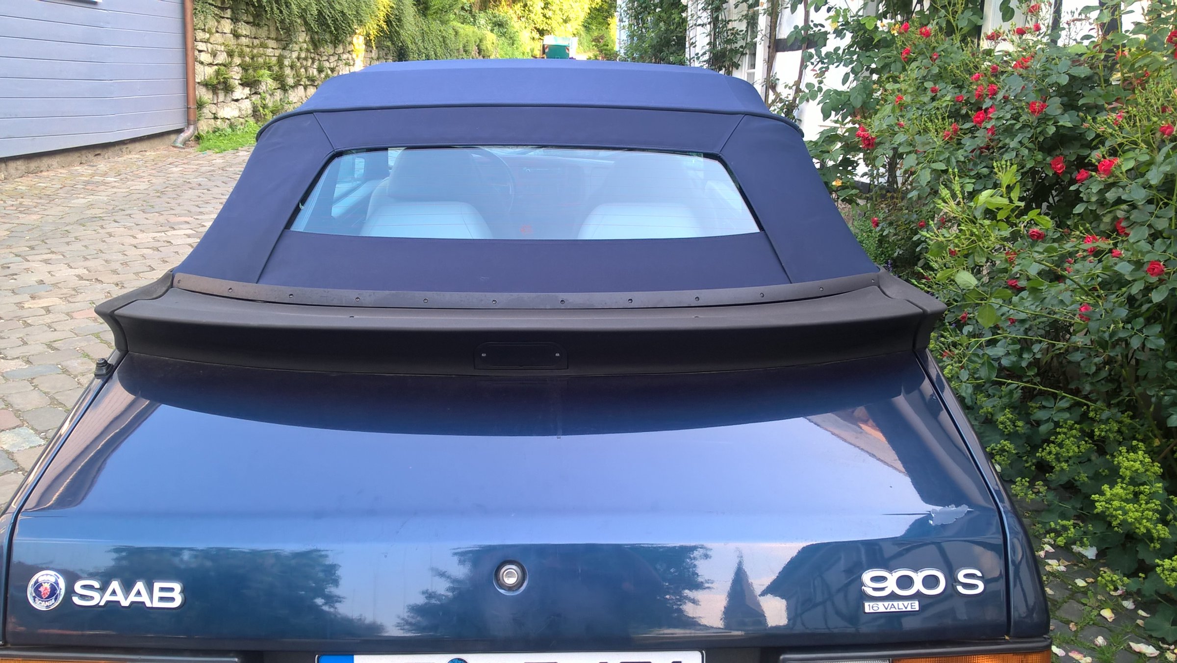

wieder ein Stück weiter....Verdeck neu gemacht in Düsseldorf...die Sattler....2 Meister im Betrieb und Tipp von HFT bekommen
