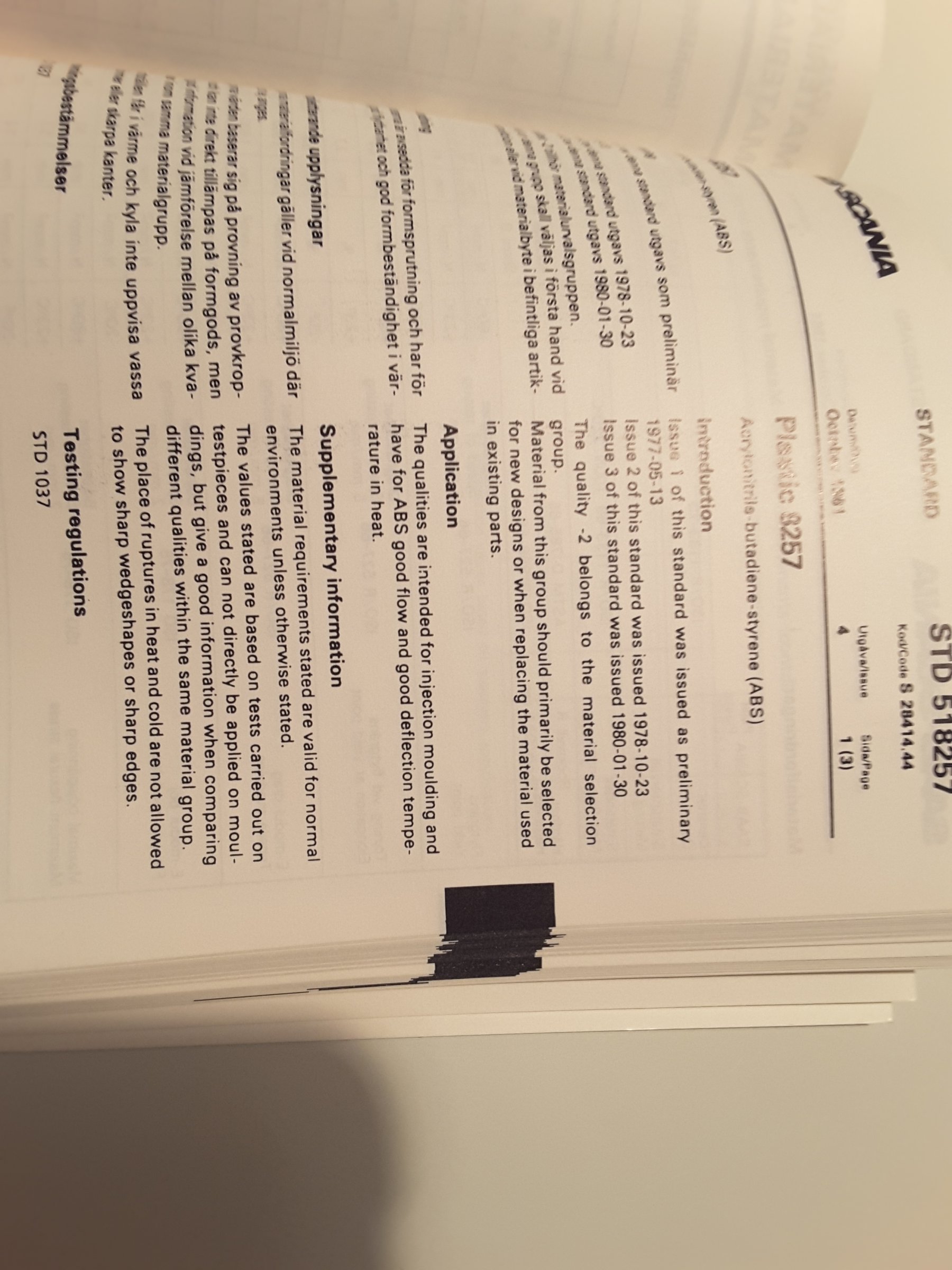

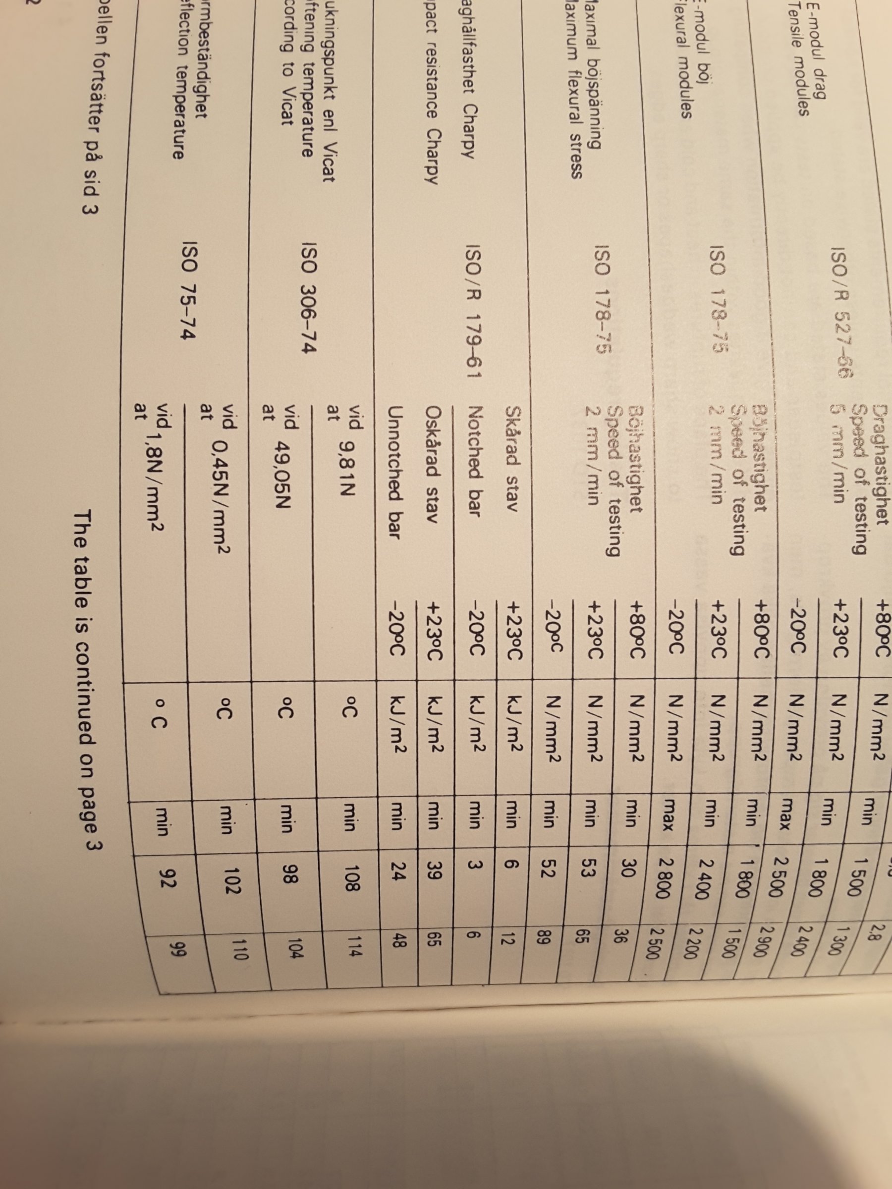

Das Zubehör Airflow sollte demnach ABS sein:
Also ein Thermoplast.
Und hiernach mit folgenden Spezifikationen:
Ich hoffe das hilft Dir weiter
Super, das ist doch eine astreine Information. Ich gehe mal davon aus, dass das 99er Kit genau dasselbe Material hat. Ich teste das nochmal an unauffälliger Stelle. Einige Teile meines Kits sind schon arg lädiert. Da muss ich mir auch nochmal eine Platte besorgen. An der Frontstoßstange sind auch Teile ausgeschnitten.
