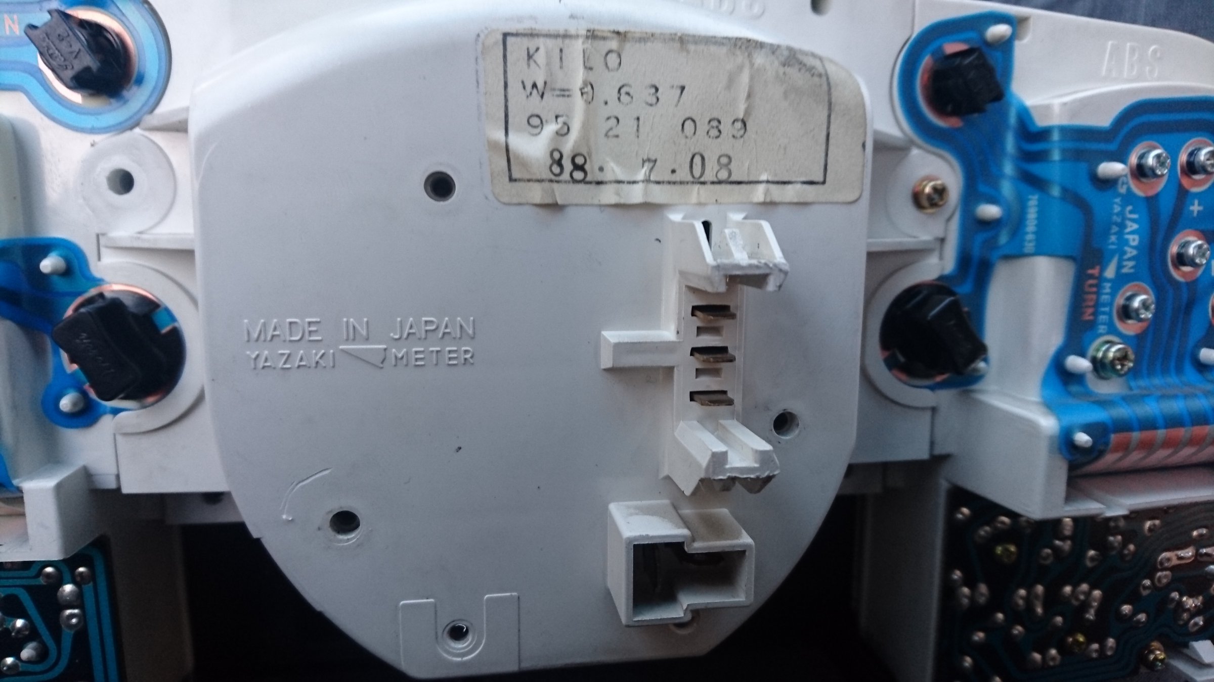

So sieht das ausa

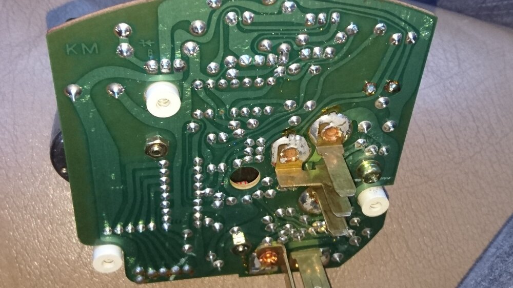

So der neue
Das Naheliegenste wäre, dass beim Aufstecken einer der Kabelschuhe im Anschlussstecker nach hinten gerutscht ist. Wenn beide Tachos nicht mehr wollen, wäre das die erste Fehlerquelle.
Wie sieht man das ?
Schau dir die Stecker genau an. Unregelmäßigkeiten sieht man.
Wie sieht man das ?
Ich kenne die Form des Steckers nicht. Bei Draufsicht müsste man sehen, dass der Kabelschuh (Steckerhülse) im Steckergehäuse nach hinten gerutscht ist. Bei vielen Steckern kann man das auch von hinten sehen, wenn die Quetschverbinder von der Tiefe her unterschiedlich positioniert sind.
Also die Stecker sehen völlig unaufällig aus...
