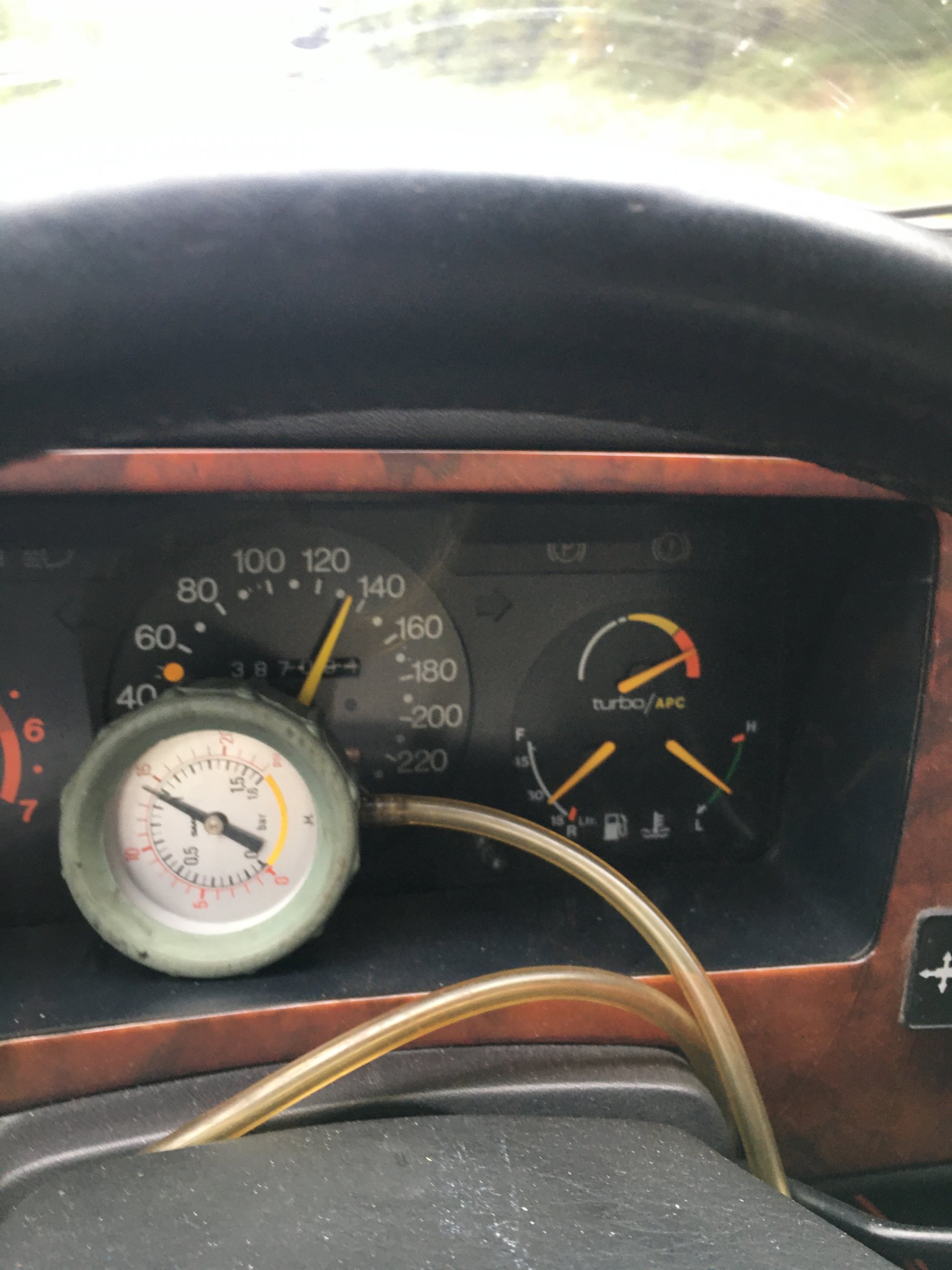

Aktuell musste ich zunächst mal das APC abstimmen. :biggrin: Reicht mir völlig, fährt sehr schön.
ZV ärgert mich weiterhin, werde das mit mehr Zeit nochmal angehen müssen. Schade, so lange muss das Kniebrett wohl noch draussen bleiben.
[ATTACH=full]219533[/ATTACH]
.... mir scheint, Du untertreibst ....:biggrin:

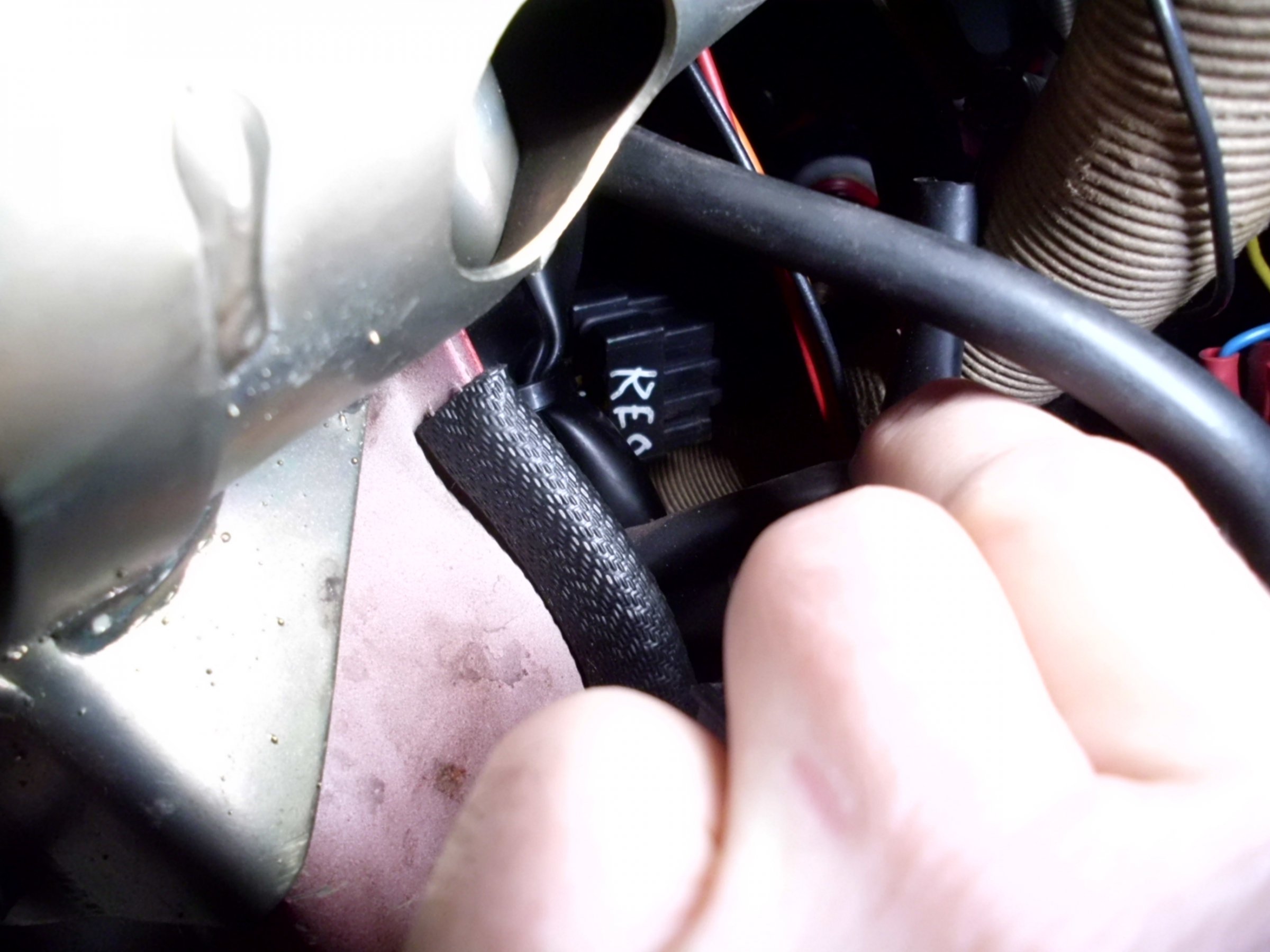

Nächster Schritt Umbau der auto heated Sitze auf geregelt. Nur weil mich das wirklich interessiert. Und weil ich gute und passende Sitze von Tom bekommen habe.
Es heißt der Stecker liegt bereits im Amaturenbrett. Aber leicht zu finden war der nicht.
Ich hab zwar alles auseinander gehabt für den Tausch des Gebläsemotors, aber den Stecker hatte ich nicht an der Stelle vermutet.
Für alle, die den auch suchen: Unter der Lenksäule mit Kabelbinder am Hauptstrang festgemacht.
Bei mir steht REO drauf. Wer auch immer das war.
Aber ist es wirklich so enfach: den anderen Sitz einbauen und den Sitzheizungs-Schalter an diesen Stecker dran?
