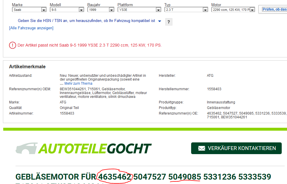

Das ist ja das Leidige an diesen Aftermarket-Händlern, die Angaben sind so widersprüchlich. :frown:
Schau selbst:
Wird als nicht passend angeführt, obwohl (auch) die korrekte (alte) Teilenummer aufgeführt ist. Was soll man da glauben...?
Genau das verwirrt mich daran auch total nach dem du die ganzen Nummern aufgelistet hattest.
