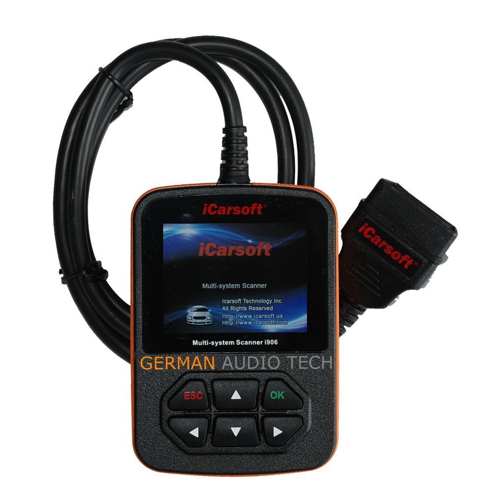

iCarsoft i906 will keine Verbindung bei OBD II
Hallo sehr geehrte Gemeinde,
um ein paar Probleme bei meiner Turbosteuerung zu finden habe ich mir, nach einigen Empfehlungen hier, ein iCarsoft i906 Diagnosegerät gekauft.
Nur wenn ich eine OBD II Prüfung machen möchte, findet das Gerät keine Verbindung zum Auto.
Hat jemand Erfahrung damit oder schon mal das gleiche Problem?

Einfach mal die Suche bemühen....Ein paar threads weiter hat patapaya schon super Tipps gegeben...Pins nach hinten durchgedrückt....ansonsten mal an einem anderen Auto mit obd testen...

Kommt "schon" mal vor, das es nicht direkt anspringt.
Hab das Teil auch - funktioniert am besten mit Zündung und Motor an......dann auch sehr gut.

Bei deinen evt. noch keine volle OBD II unterstützung ?
[mention=1505]icesaab[/mention] , du hast Benziner
OBD2 (USA) wurde als EU-Richtlinie 98/69/EG als EOBD für Europa übernommen.
Leider war die Umsetzung für Diesel-Pkw bis 2,5t erst ab 01.01.2003 (Typzulassung) bzw. 01.01.2004 (Erstzulassung) verpflichtend.
Von daher rechne ich mit einer fehlenden Unterstützung.
Im allgemeinen läuft die Kommunikation über den P- und I-Bus. DICE und MIU müssen unbedingt arbeiten (d.h. Zündung an oder Motorläuft) um überhaupt Verbindung zu bekommen.
Ich würde die Fehler mit einem Tech2 auslesen lassen.

Da ist nichts mit Dongle und Paarung, wie z.B. Torque übers MobilePhone.
Das iCarSoft arbeitet Kabelgebunden.
