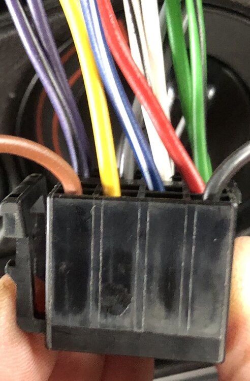

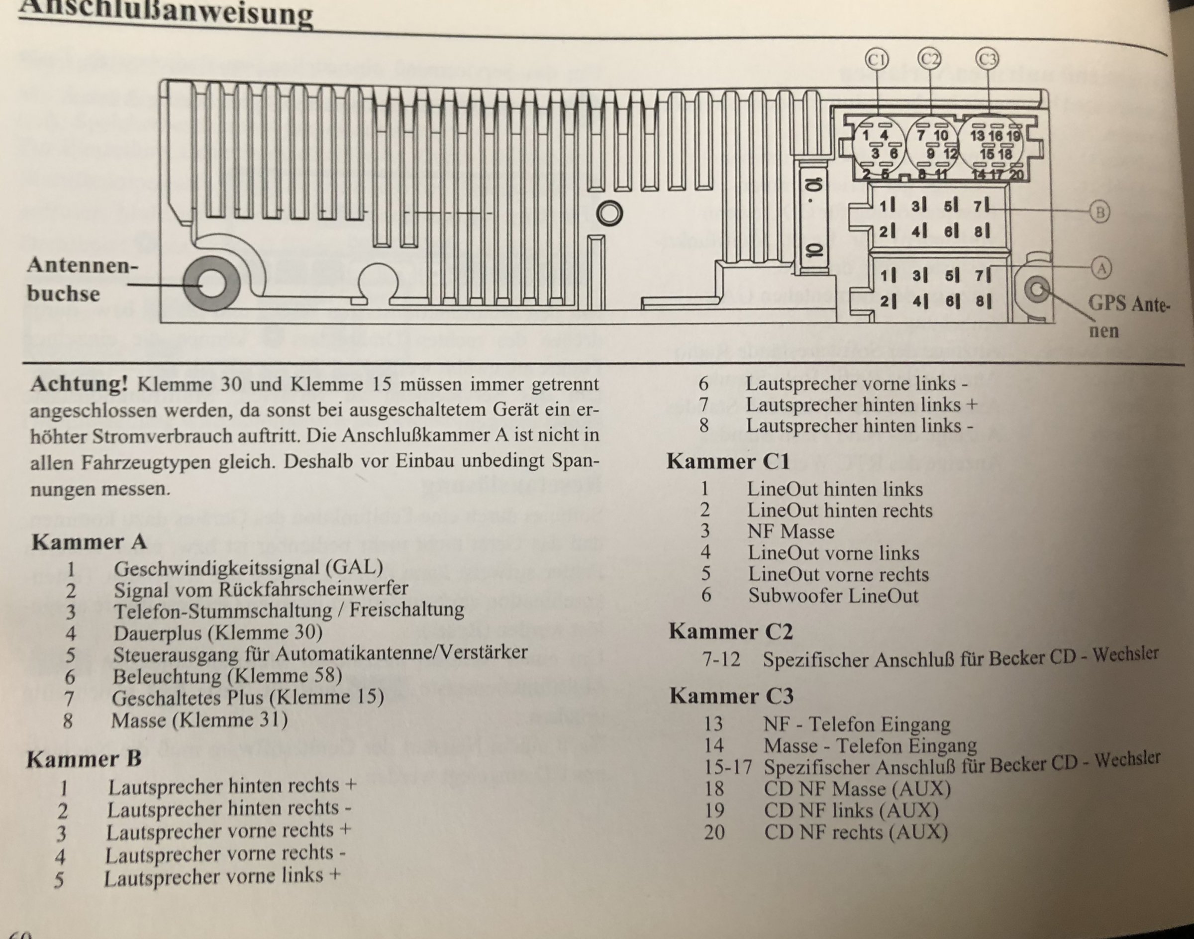

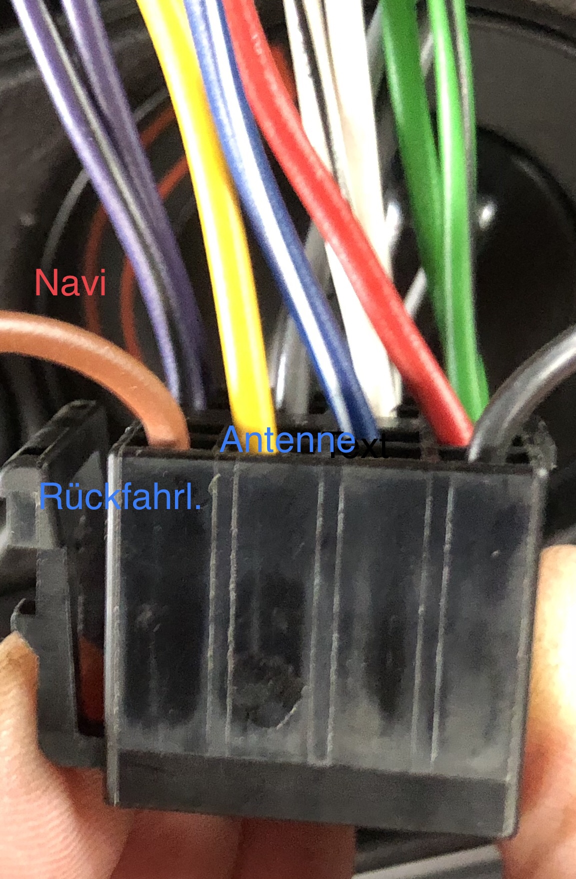

Vielleicht hilfreich. Ein gutes, mittlerweile sehr günstiges und schlichtes Radio. Passt sehr gut zum 900er, wenn es kein Saab-Radio sein muss. Hatte ein bisschen Mühe die Daten in der Suche zu finden. Hier zusätzlich ein Schaltplan. Der mittlere Pol vom Tempomatausgang lässt sich einfach verbinden - Navisignal. Dauerplus und Zündungsplus sind beim Becker vertauscht. Rückfahrlicht kann, muss nicht dran.
Farben im Bild:
Blau - Antenne
Schwarz - Masse
Gelb/Rot - plus
Braun - Rückfahrlicht
Schwarz/Weiß - Navi
