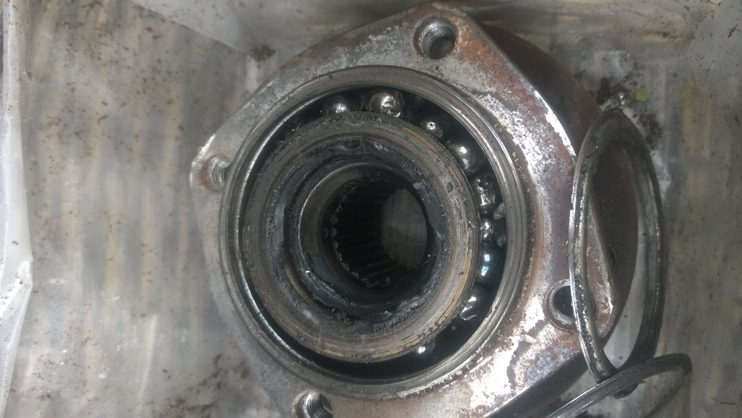

Hier die Rückmeldung!
Das Radlager hats hinter sich ,und das nach 20000km ist mir unbegreiflich.
Neues ist drin, das alte, siehe Foto
Gruß Oktron!WP_20180412_0011.thumb.jpg.031df7af31f37855d0e1d7d91d3f6a2f.jpg WP_20180412_0011.thumb.jpg.031df7af31f37855d0e1d7d91d3f6a2f.jpg
Das sind keine Kugeln mehr. :tongue:
Ich nehme an überhitzt (Bremse mal fest?), Fett rausgelaufen und damit trocken gelaufen...
