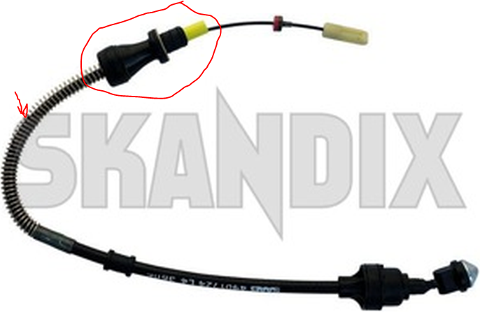

Welches Seil ist denn verbaut - es gibt automatisch nachstellende und manuell einstellbare? Wenn sich der Druckpunkt so verändert, vermute ich, dass es ein automatisch nachstellendes ist - wenn das nicht richtig eingebaut und wird, kann das solche Probleme machen.
Automatisches erkennbar an dem dicken Knubbel und der Feder:

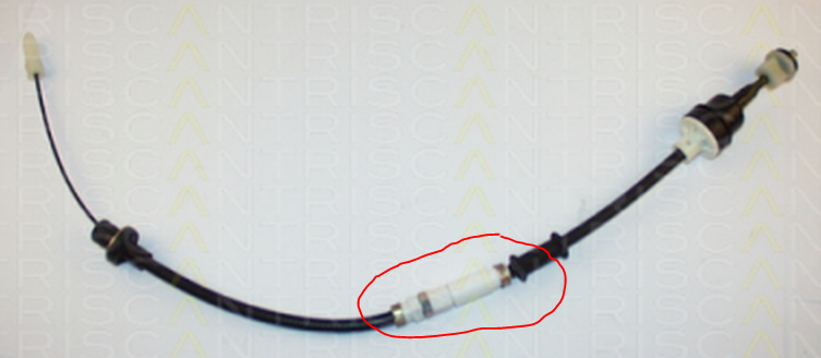

Manuelles mit Nachstellung:
Achtung, auch bei den manuellen Seilen gibt es welche, bei denen die Länge nicht stimmt und die korrekte Einstellung Probleme machen kann - mehr dazu findest du auch hier im Forum.

Hm, vielleicht da erstmal vergewissern. Denn die beschriebene Symptomatik ("ab und zu auf Zug. ... Das passiert allerdings nicht immer") kriege ich mit einem manuellen Seil nicht so richtig unter einen Hut gebracht.
Ein ungenau montiertes Seil rutscht mit dem Knubbel nur einmal in das Loch in der Spitzwand und nicht wieder raus.
In der ersten Zeit nach dem Einbau dehnt sich das Seil zwar noch etwas, so das dass manuelle Seil nach einer Zeit nochmal nachgestellt werden muss - aber auch das eben nur in eine Richtung und nicht mal so, dass man kaum schalten kann, und dann wieder (anscheinend) völlig unauffällig, das passt zum manuellen Seil nicht.
Zwar ist auch eine gewisse Temperaturabhängigkeit festzustellen, aber das eben dann auch *immer*, wenn das Auto warm wird.
Also, ersmal das Seil identifizieren...
Für das automatische gibt es dann nochmal eine besondere Einbauanweisung.

Und falls zweiteres hat, wo genau kann man es nachstellen? Ich nehme an, das markierte weiße Teil im zweiten Foto, ist der Nachstellmechanismus. Wo im Motorraum muss er den suchen?
Danke schon mal im Voraus!
Genau, das weiße Teil ist der Mechanismus, der sitzt etwa unter der Batterie, nicht zu verfehlen, wenn man dem Verlauf des Seils folgt, und die Funktion ist dann ebenfalls selbsterklärend.
