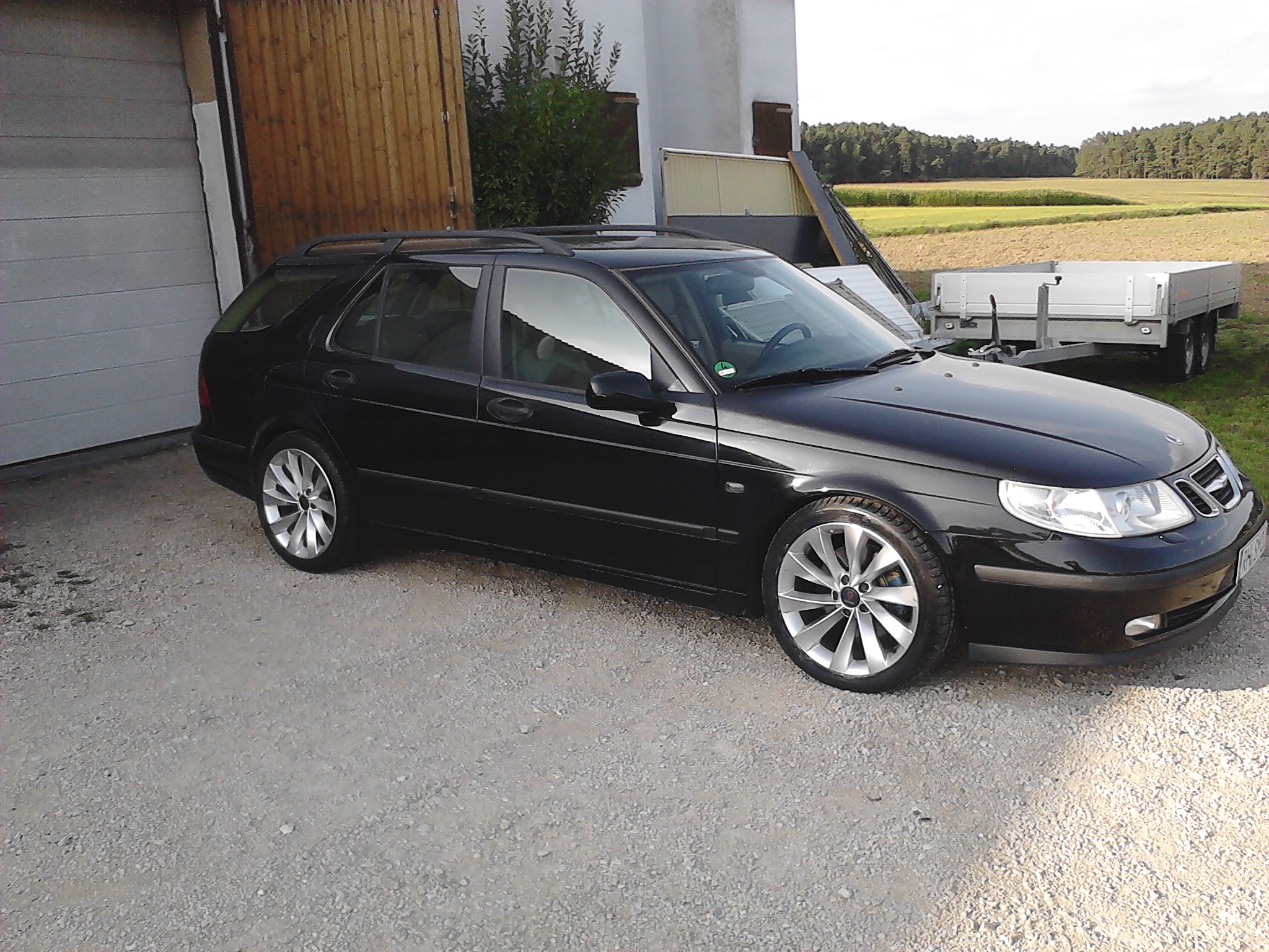

Hier ein Bild
Wäre schade das Ding zu Schlachten....
in der Tat. :eek:
