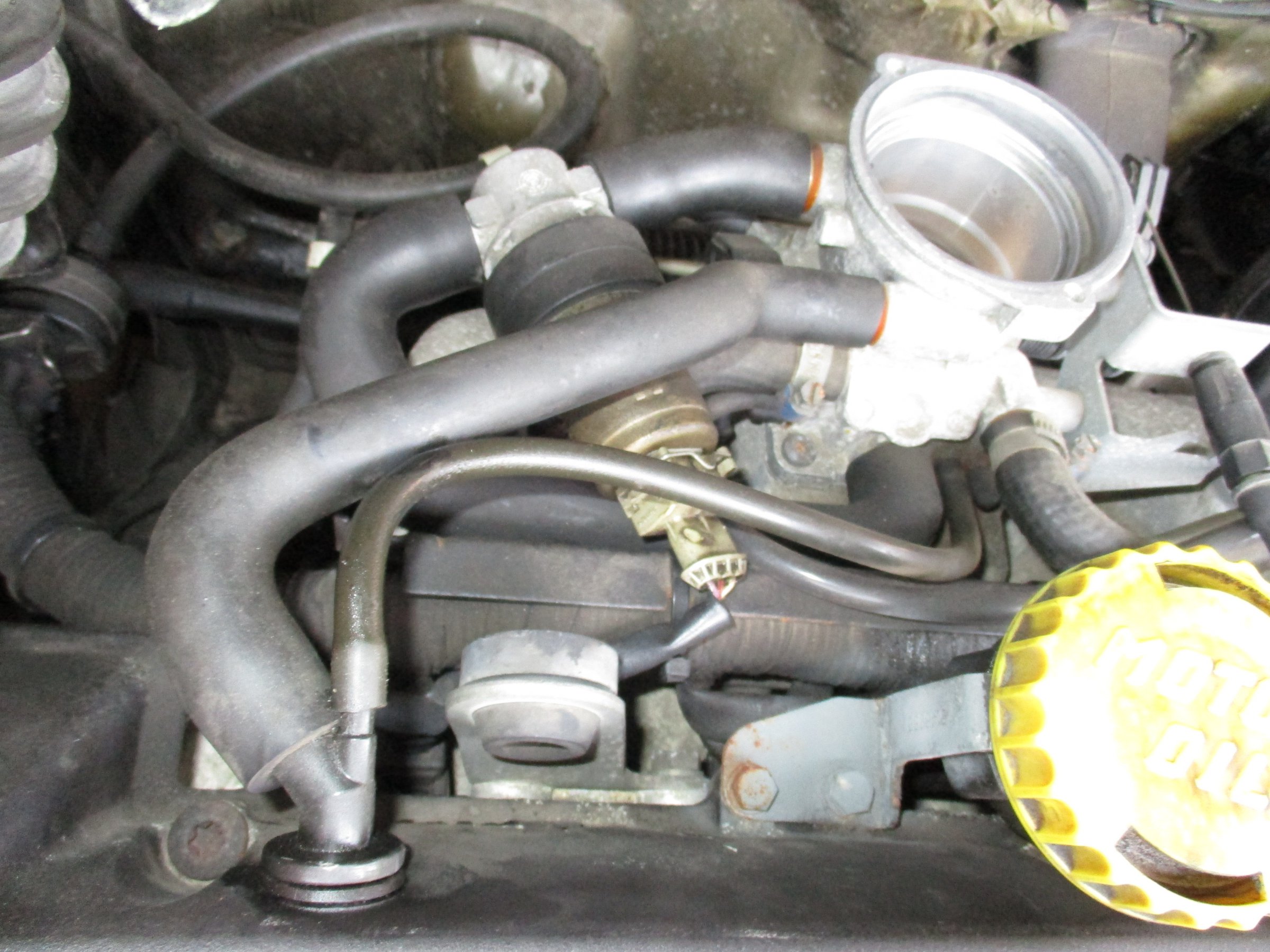

Liebe Saab Gemeinschaft,
bei meinem Saab 9.3 Bj 1998 hat sich der kleine Schlauch der
Kurbelgehäuseentlüftung gelöst. (abgebrochen weil spröde!)
Aber wo endet dieser?
Es gibt dort ja 2 Schläuche an einem Stutzen.
Ein dicker der oben zur Drosselklappe geht....
und einen kleinen Schlauch (Meterware mit einem Durchmesser von ca. 6mm) der nach unten verläuft ...
und genau dort kann ich nicht mehr finden wohin der gehen muss? Wo ist dieser enn abgebrochen?
Wer kann mir da bitte helfen?
Vielen Dank ....
Das sieht schon etwas verbastelt aus auf deinem Foto...
Ich gehe davon aus, es handelt sich wirklch um einen Sauger.
Da ein Bild mehr sagt als 1000 Worte, hab dir mal eins gemacht - bitteschön:
Ohne Zweifel verbastelt
Aber auch ohne Zweifel Sauger! Sonst richtig verbastelt.
Da ginge Dick nicht zur Drosselklappe sondern vor den Lader über ein Rohr.
Beim Turbo käme man auch nicht ohne Schellen an der "Zigarre" aus
Könnte eigentlich mal in's 9³er Forum.
