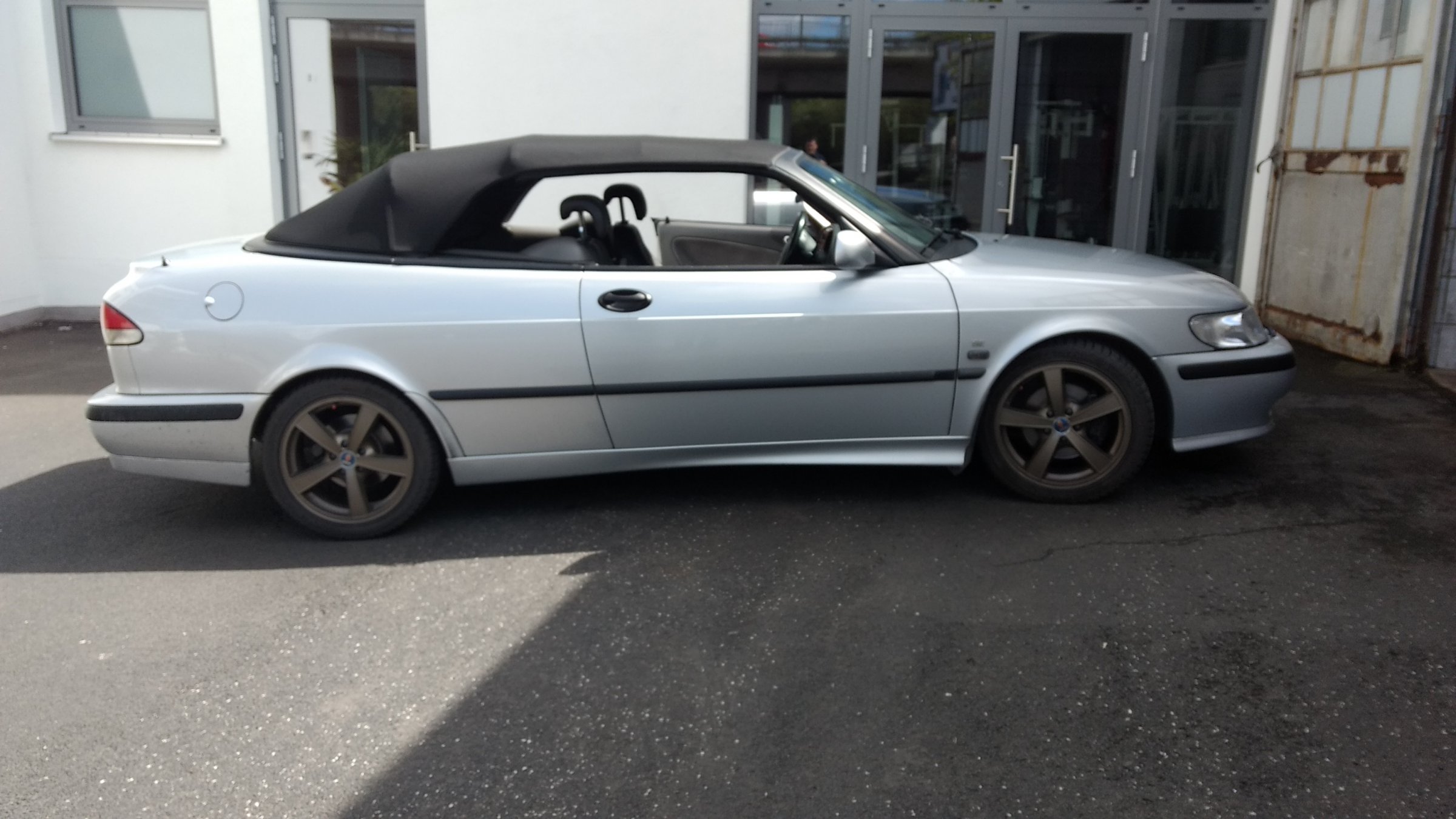

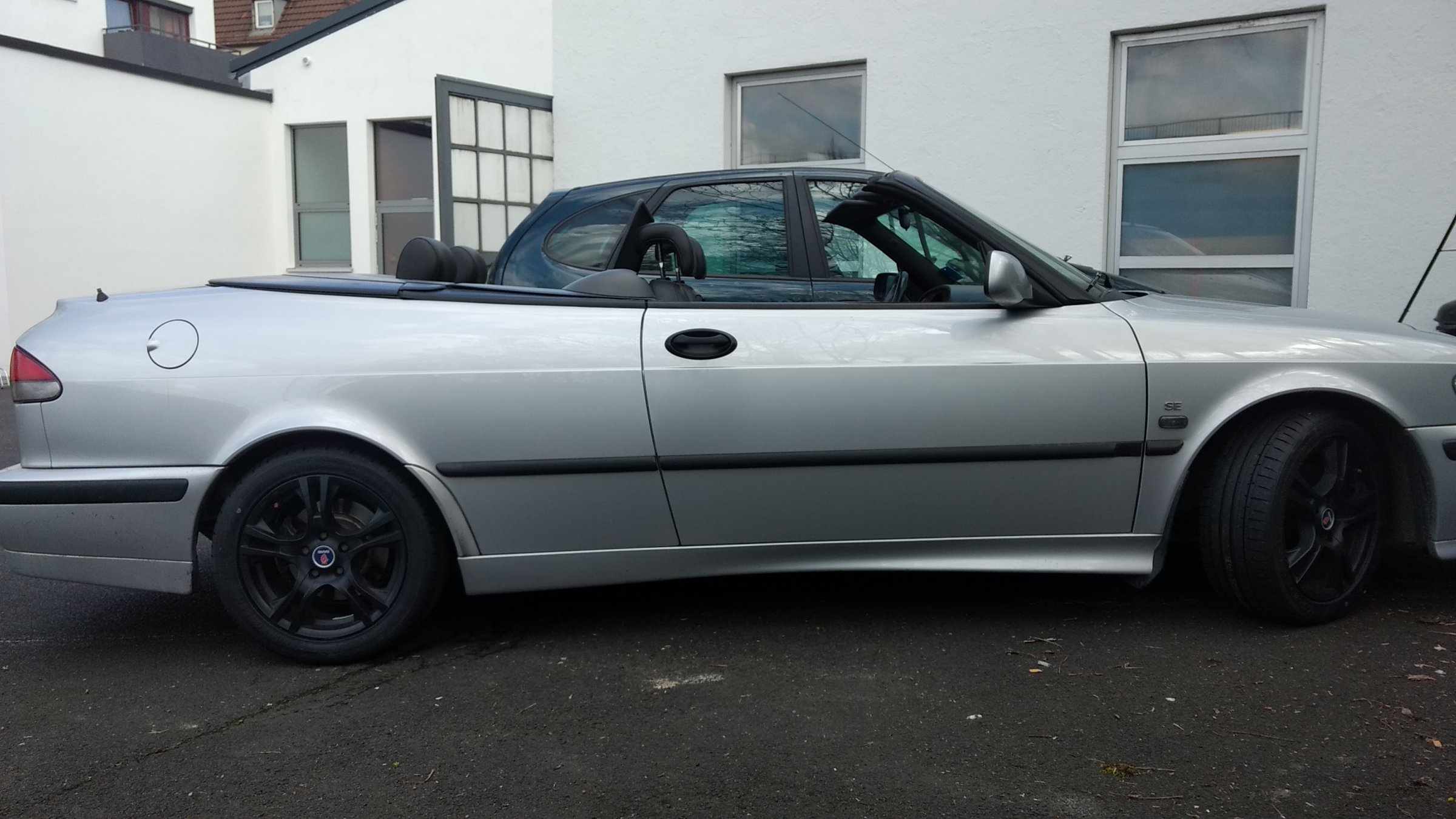

Ich bin vor 14 Tagen von 215/45 R17 zurück auf 205/50 R16. Allerdings auf Platin Felgen und der Wagen ist um 30 mm tiefer.. Das Fahrverhalten ist mit den 16" wesentlich harmonischer.
Bilder: Offen 16", geschlossen mit 17"

Bei mir kommen auch nur sommerreifen drauf... Wird eh nur im Sommer gefahren. Schade eigentlich... Mit den 215/55/16 sah es harmonisch in den Rad Kasten aus. Tieferlegung war nicht unbedingt mein Ziel)
Hätte ich noch die alten Federn, wäre es schon rückgängig. Das Cabrio verwindet sich und klappert und scheppert. Es ist nur ein optischer Gewinn, der m. M. n. mit zuviel Nachteilen erkauft wird. Auf den 17" waren Vredestein Quadrac 3, mit denen ich die ersten 3 Jahren und nach ca 15Tkm leidlich zufrieden war.
