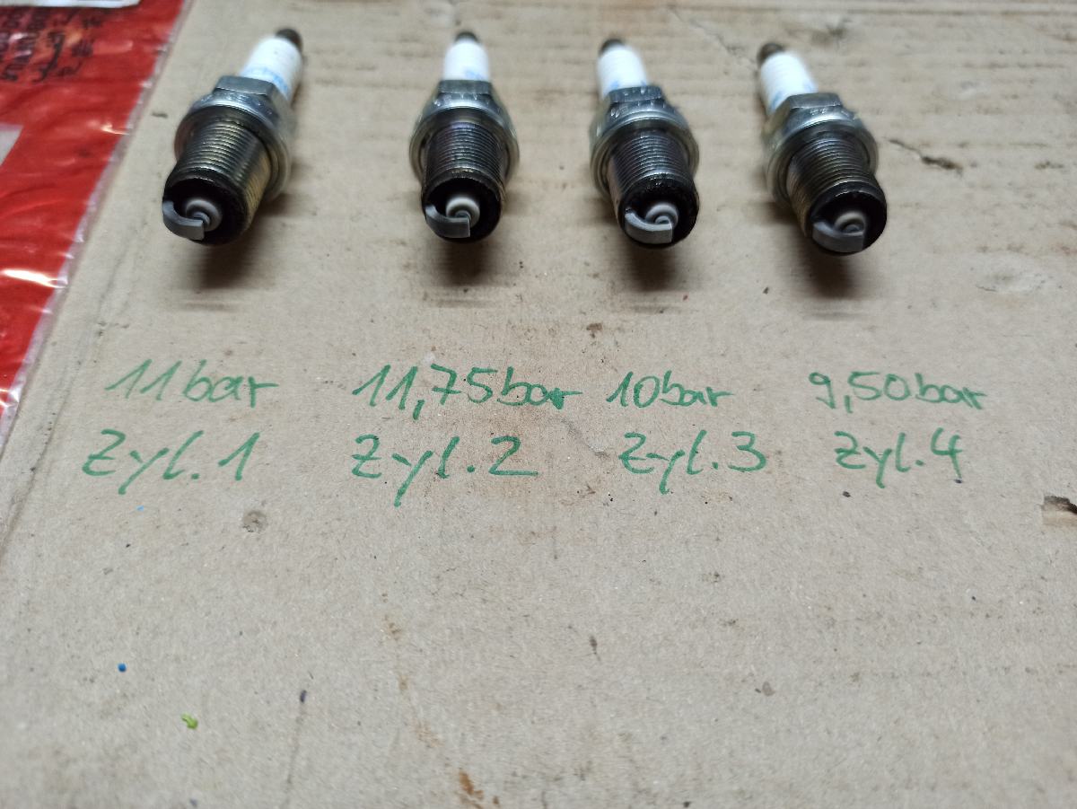

  • 3 Jahre später...
Ich Doofkopf habe gestern Abend auch mit geschlossener Drokla gemessen. Man sollte sich eben vorher kundig machen. Muss ich es eben nochmal machen.
Bearbeitet von storchhund
Na ja, kommt doch drauf an, warum du messen wolltest und was du dabei herausfinden wolltest.
Wenn es nur darum ging, herauszufinden, ob es auf einem Zylinder Fehler gibt, dann sollte die Messung doch auch so aussagekräftig genug sein, indem man Abweichungen voneinander erkennt oder ausschließt.
Willst du aber wissen, wie es um den Allgemeinzustand des Motos steht, dann wirst du nochmal messen müssen.
ggf. noch Zusatzbatterie dazu klemmen, falls die verbaute altersschwach ist. Nicht, dass der der Abfall von 1-->4 durch eine leere Batterie zustande kommt.
