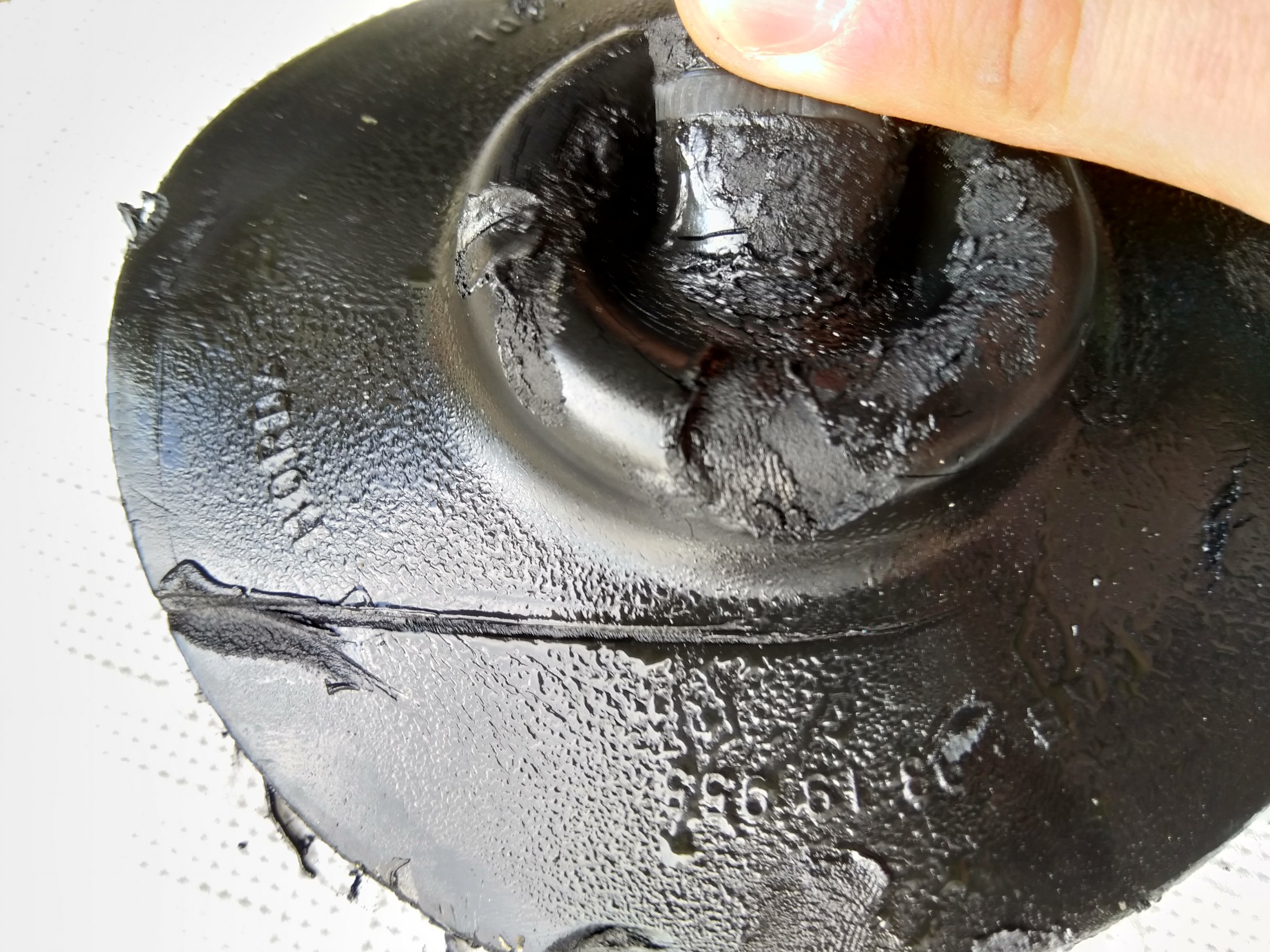

Als ich bei meinem 900 nach über 10 Jahren Standzeit die defekte Benzinpumpe gewechselt habe, musste ich feststellen das sich der ansaugtrichter der Pumpe aufgelöst hat. Die Dichtung der Tankentlüftung war ebenfalls marode. Damals habe ich bei Skandix beide Teile bestellt der Ansaugtrichter ist Augenscheinlich ein original Saab Teil. Dieser sieht aber nach nur 1nem Monat im Tank verheerende aus, ist ziemlich aufgequollen und hat viele Risse bekommen. Es waren noch ca 10 Liter rest Benzin im Tank ich habe dann nochmal 20 Liter frischen nachgefüllt. Kann es am alten Benzin, Bleiersatz oder event. qualitativ schlechten Ansaugtrichter liegen? Ich bin total Ratlos :confused:. Mittlerweile habe ich den Ganzen Benzin abgepumpt und den Tank gereinigt. Aber bevor ich einfach einen neuen Ansaugtrichter Einbaue würde ich gerne die Uhrsache als geklärt wissen.
