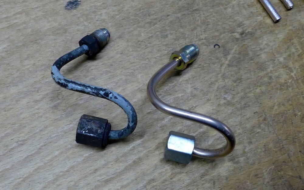

In Summe: neue Sättel, neue Scheiben, neue Beläge, neue Bremsleitungsstückchen (CuNiFer) und neue Schläuche (Stahlflex). Entlüftet habe ich erstmals mit 'nem Sekretabsauger aus der Medizintechnik ... hihi ... den hatte ich von 'nem Bekannten. Ging ganz gut ... Auto fährt gut und BREMST gut !

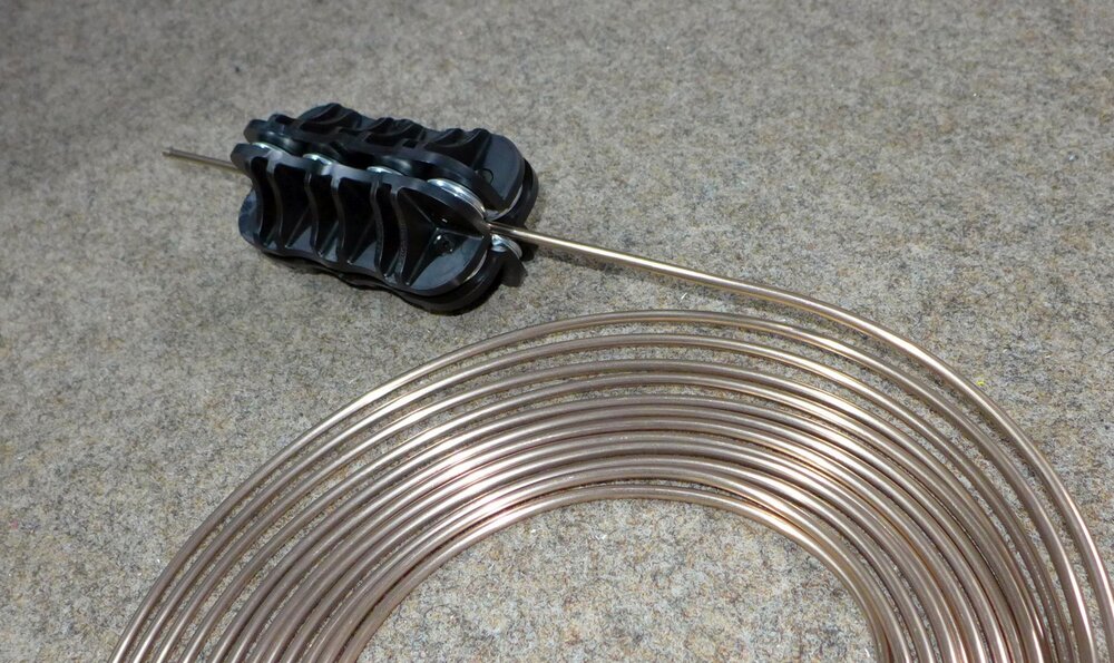

- Bremsleitungen: aus CuNiFer, selbst gebördelt und gebogen (anfangs dachte ich, daß ich es nicht hinkriege; irgendwann hatte ich den "Dreh" dann raus ... freu !)

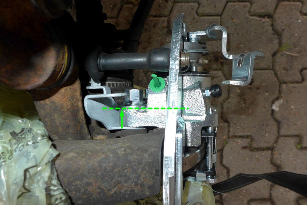

Ich glaube hier passt meine Frage ganz gut. Ich hab an WE Bremsbeläge gewechselt. Zu ersten Mal beim der alten Bauform. Bei einem Sattel hat das Joch deutlich Spiel. Da ich noch keine eigenen Erfahrungswerte habe, was ist eure Meinung, ist das Spiel noch im Rahmen?
Hier ist ein kleiner Film dazu.
Viele Grüße
Frank
Das Spiel ist so in Ordnung, weniger sollte es nicht sein.
