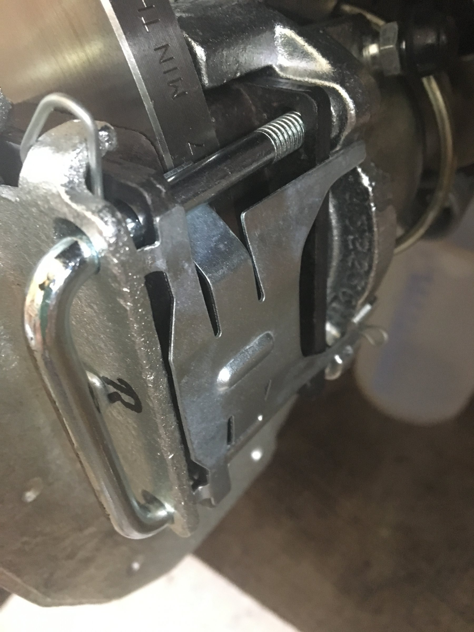

VIELEN DANK, SAABOTÖR ! Ich werde gleich mal schauen, ob ich die Halteklammern anhand Deiner Bilder einer sinnvollen Verwendung zuführen kann ... :smile:
LG, Tom
Denke da sieht man die Klammer ganz gut...
Spitzenmäßig !!! Vielen Dank !!!
