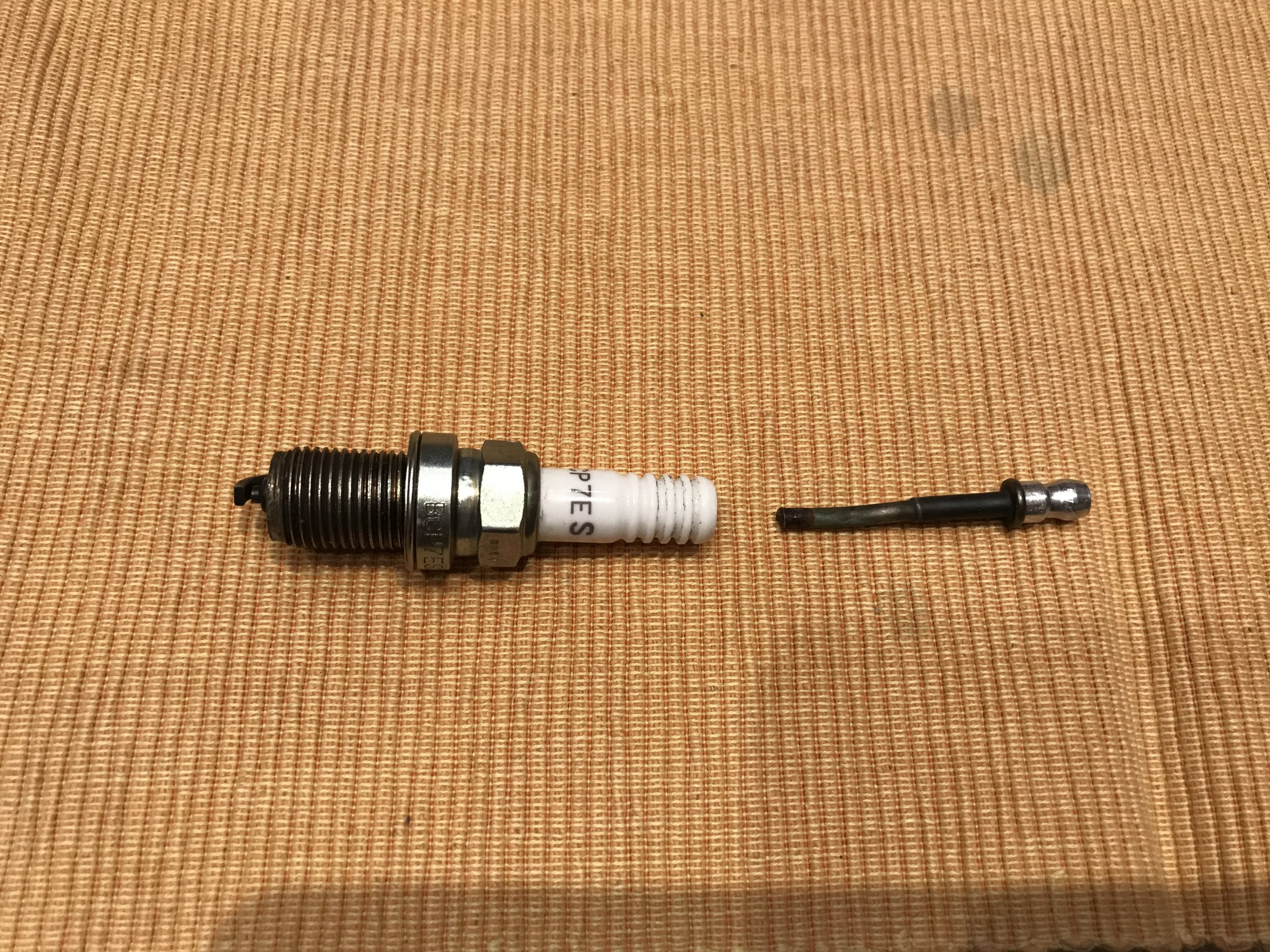

Da will ich jetzt nochmal das Zündgeschirr durchmessen und treffe auf diese Zündkerze
Hatte ich ja noch nie. Und beim ersten prüfen zeigte diese auch noch Zündfunken. Unglaublich.
Ich denke mal Ursache gefunden. Muss jetzt auf die neuen warten.
Zündkerzen waren es nicht.

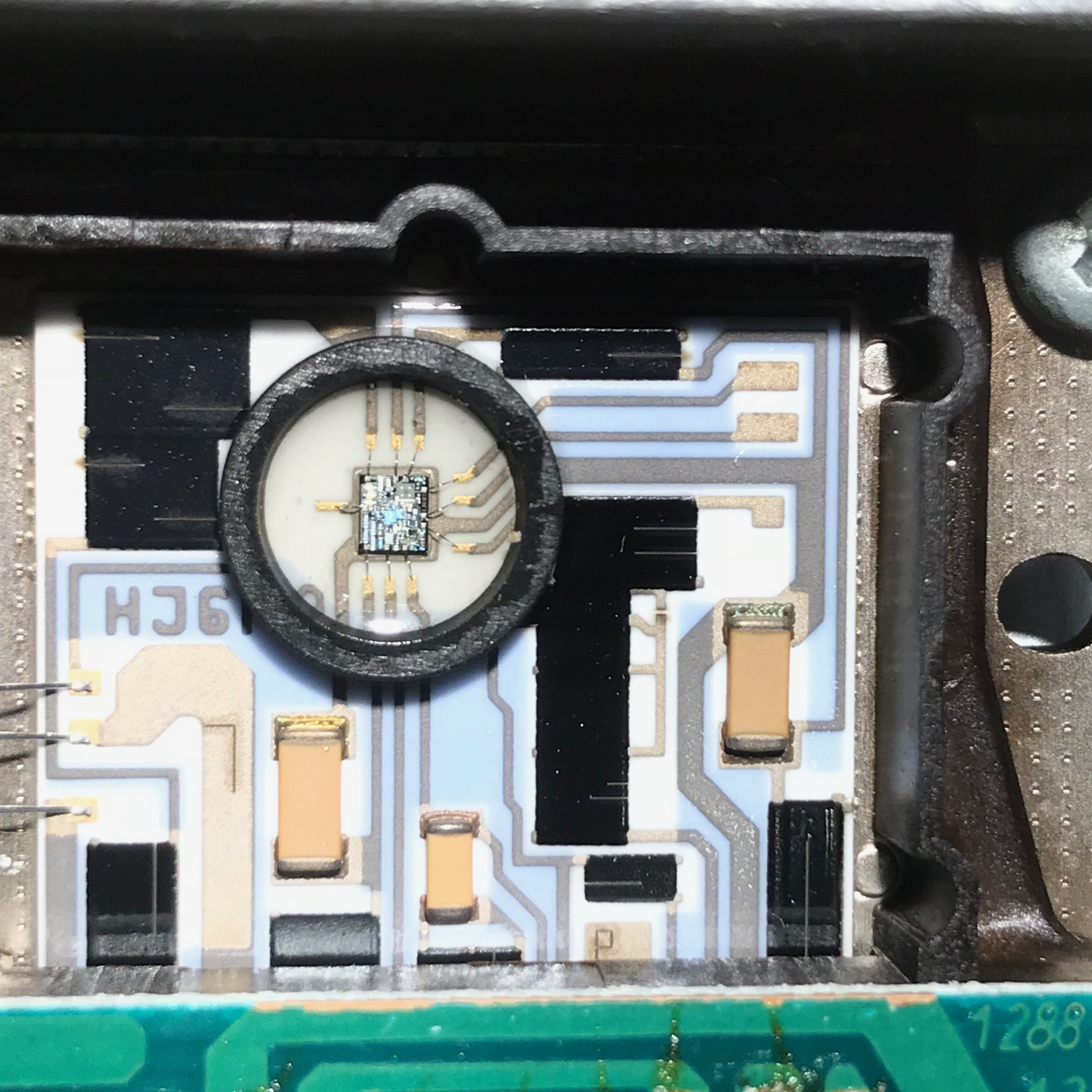

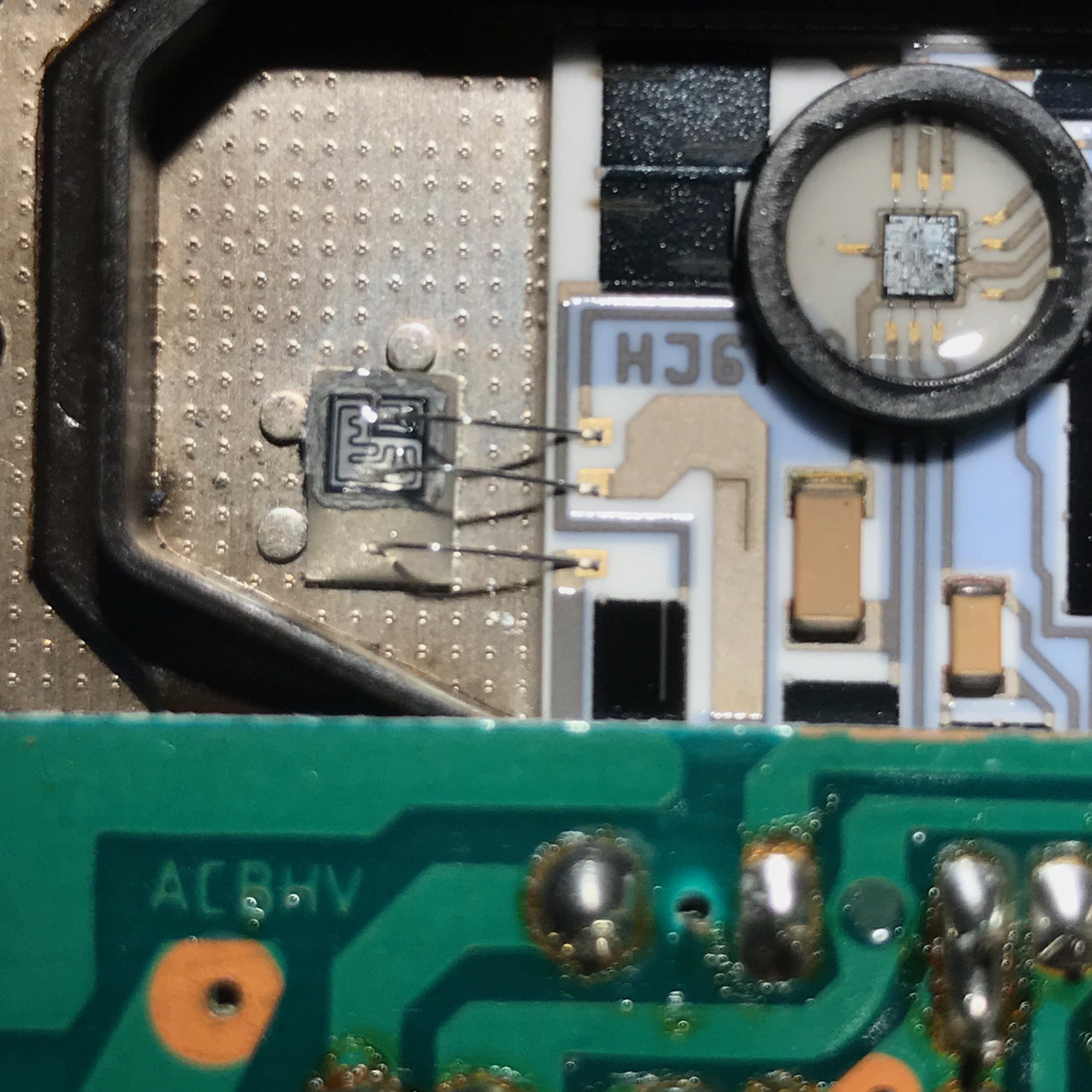

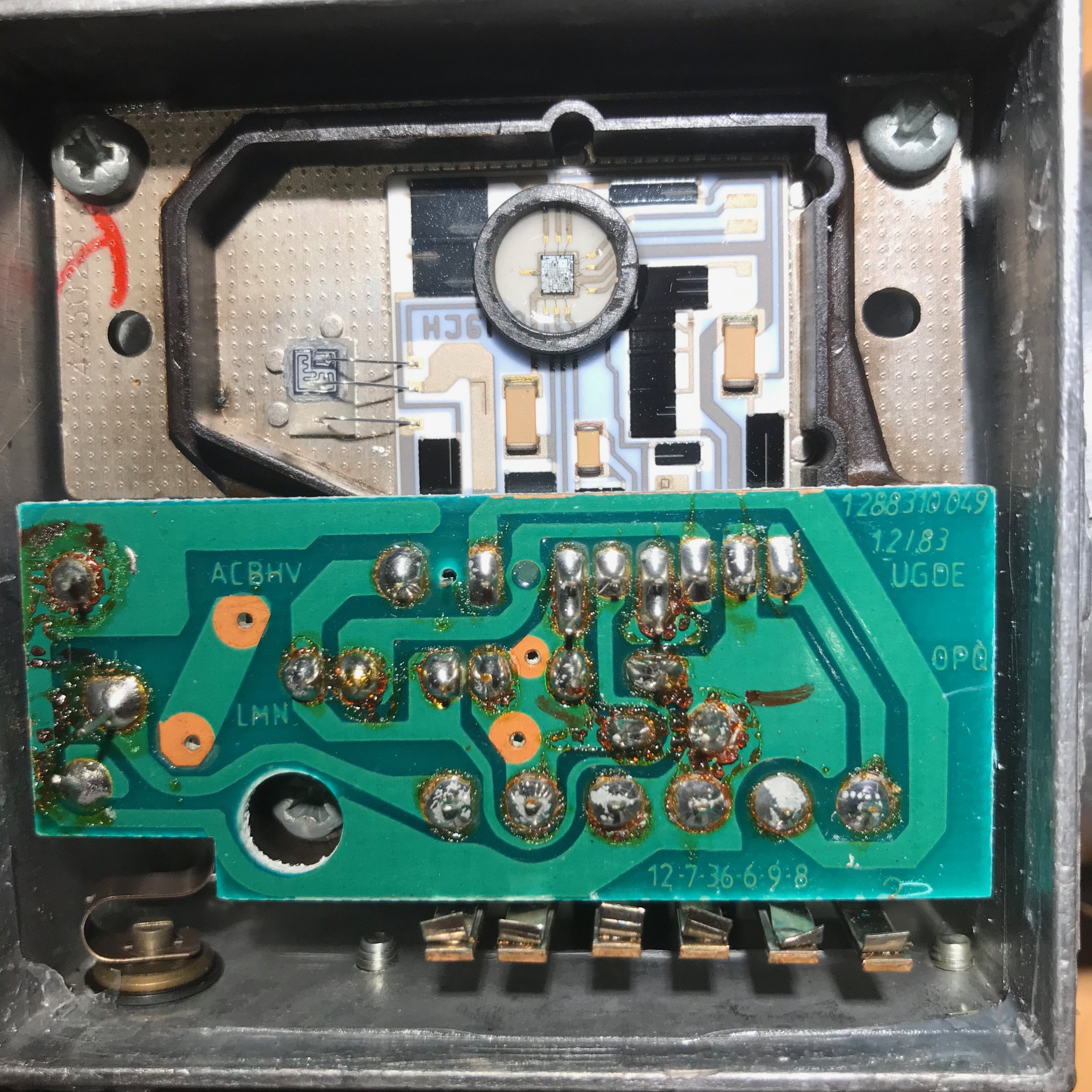

Ansonsten habe ich mal in den alten LMM reingesehen.
Sehr interressante Elektronik.
