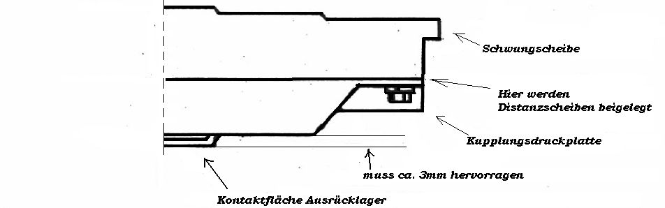

Danke für die freundliche Nachfrage! Laut o.g. Zeichnung soll die Kontaktplatte ja 3 mm vorstehen, das tut sie aber nicht, sie liegt in einer Flucht mit der Druckplatte! Bei einer dünneren Kupplungsscheibe würde sie doch weiter vorstehen, oder? Aber diese scheint mit ca. 9mm Stärke ja korrekt zu sein.
Ich hab noch keine Idee, was ich tun kann und freu mich über weitere Ideen...
In der Zeichnung ist doch zu sehen wo Distanz/Unterlegscheiben hinkommen um das korrekt einzustellen.L.G.
