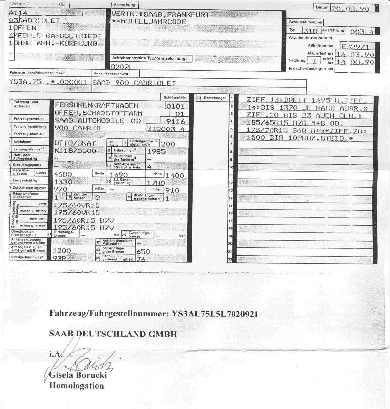

Datenblatt
von Saab Deutschland hab ich für mein 90er US-Turbo Cabrio mit werkseitiger roter Box dieses Datenblatt erhalten.
Fragen:
Hat das Ding nicht 175 PS (ich hab extra auf die Rote APC Box hingewiesen)
Ist bei Euch auch Speedindex V eingetragen? Kommt mir etwas viel vor für Vmax=200Km/h
Danke und Gruss
Ingo
das ist das Datenblatt für die Serienausführung von dem Ding. Ich bezweifel, daß Du von Saab was anderes kriegen kannst. Mit den alten Autos kennt sich dort doch keiner aus. Nimm zum Vollgutachten halt noch das Gutachten von der 175 PS-Box mit und laß Dir das gleich mit eintragen.
Das mit den Reifen ist war damals nicht nur abhängig von der Geschwindigkeit sondern auch von der Traglast (und das Cabrio ist auch recht schwer). Heute gibt's ja den Tragfähigkeitsindex, damals gab's das noch nicht flächendeckend. Nach der alten Regel mit den VR-Reifen wurde das irgendwie esoterisch ermittelt und dann noch 5 Prozent Toleranz draufgeschlagen ... bli bla blu ist ja auch wurscht denn der Preisunterschied zwischen H und V-Reifen ist ja vernachlässigenswert.
Grüße
Hardy
Hallo Hardy,
wie Du vermutet hast kennt sich bei Saab keiner aus mit der Roten Box!
Da wird heftig versucht anderen den Schwarzen Peter zuzuschieben, Auszug aus dem Telephongespräch:
Für Aftermarket Tuningteile sind wir nicht zuständig. Das macht die Firma Hirsch.
Wer ist der Hersteller der Box? Bosch. Dann sind die zuständig.
Toll oder? Hast Du so eine ABE? An Hirsch oder Bosch wende ich mich besser nicht, da werde ich ja ausgelacht.
Der Preis der Reifen ist fast gleich, aber ich hab noch gute Reifen drauf, und zwar die im US-Handbuch empfohlenen H Schlappen vom Vorbesitzer.

Wenn ich mal was krame,find ich schon was für die rote Box(ist übrigens nicht von Bosch).Aber dann sind "V" Reifen obligatorisch(mit 118KW gibt`s ne Freigabe für "H")

Ja, die Amis und ihre guten Ganzjahresreifen. Da gab es sogar fast mal einen Produkthaftungsfall, weil sich - MAN GLAUBT ES KAUM - ein W124 500E nicht SOOO toll fuhr mit den Dingern ...
H geht übrigens bis 210 km/h.
steht drauf

Habe grad mal nach Traglast gesucht, da ich neue Reifen brauche...
84 oder 88, was reicht aus?
Serie 15": 195/60 R 15 87 V
Als 16": 195/50 R 16 84 V
Der Speedindex ueberschreitet die eingetragene Höchstgeschwindigkeit immer um ein paar Prozent... scheinbar mehr als 5%.
/To
83 bei Vorderachslast 970kg,Bei 950Kg oder kleiner reicht LI 82
Die Autos wurden bis '93 hergestellt und da galt noch eine anderes Verfahren als heute. Heute heißt Höchstgeschwindigkeit 210 = H-Reifen. Allerdings müssen die Reifen heute auch das eingekreiste E-Zeichen tragen, womit die unter allen Umständen mindestens für 210 klicks gut sein müssen.
See it that way: Früher war das Sicherheitspolster in der Angabe im Fz-Schein, heute ist das Sicherheitspoltster in der Klassifikation der Reifen enthalten.

@Hardy: Es gibt aber auch T-Reifen mit e-Nummer (=190km/h) oder missverstehe ich Dich jetzt ?
Oder meinst Du die alten bezeichnungen a la 185/70SR14 ? und den fehlenden Traglastindex ?
/to
Öh, natürlich gibt's auch T-Reifen mit E-Symbol. Der Unterschied zu früher ist, daß jetzt bei den neuen Autos in den Papieren genau der Speedindex eingetragen wird, der zur eingetragenen Höchstgeschwindigkeit paßt, also bei Höchstgeschwindigkeit von 189 kmh T-Reifen, bei 191 km/h ein H-Reifen (oder sogar Speedindex "U" = 200 km/h, was aber kein Hersteller im Programm hat) etc.
Früher hatte man zwar Höchstgeschwindigkeit z.B. 205 km/h drin aber trotzdem V-Reifen eingetragen wie bei den Saabs ... oder z.B. Vmax 170 km/h und T-Reifen (obwohl auch ein "S" genügen würde). Da wurde halt eine Sicherheitsreserve zugeschlagen.
