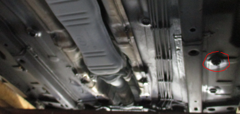

Die ACC-Abläufe reinigt man am besten mit, wenn man den Innenraumfilter wechselt.
Die Abläufe enden (bds.) hier:
Der sieht von unten aber noch wirklich gut aus ...
Wird das Kondensat per Schlauch dorthin geleitet? Wo kann sich in diesem Falle das Wasser denn dann sammeln?
Das Kondensat sammelt sich im Klimakasten, wenn die Schläuche verstopft sind und schwappt dann früher oder später aus den Bodendüsen unter den Vordersitzen...
Also die Schläuche von innen nach außen durchpusten. Kommt man auch dran, wenn man die vorderen Teppiche zur Seite klappt. Achtung!! Wenn man die abzieht und schon ordentlich Wasser im Klimakasten steht, dann läuft die Suppe in das Dämmmaterial am Boden.... Das zieht dann mehr Arbeit nach sich, weil die Dämmmatte dann zum trocknen raus sollte und dafür müssen die Vordersitze ausgebaut werden. :rolleyes:

Vielleicht könnte man auch vom Stopfen am Unterboden mit einem vernünftigen Nass-Trocken-Staubsauger was ausrichten? Mit einer vernünftigen Reduzierung sollte das doch funktionieren.
Versuchen kannst du das. Ich glaube aber nicht, dass das funktioniert. Der Ablaufschlauch hat einen Durchmesser von vllt. 10mm und 30cm Länge. Da kriegst du den Schmodder nicht rausgesaugt...

Der Kasten wird nach hinten entwässert. Insofern ist Schnauze tiefer als Heck kontraproduktiv. So lange Wasser unterm Auto austritt ist zumindest einer der beiden Abläufe frei. Dann wohl der auf der Fahrerseite....
Damit ist mein Parkplatz auf dem Grundstück also kontraproduktiv? Muss ich wohl nach Norddeutschland ziehen.
Aber Schurz beiseite, das Entwässern nach hinten erklärt natürlich alles, und da an beiden Seiten Kondensat kommt, sind wohl auch beide Abläufe noch frei.
Dann werd ich wohl beim nächsten Wechsel des Innenraumluftfilters mal eine Reinigung der Schläuche einplanen.
