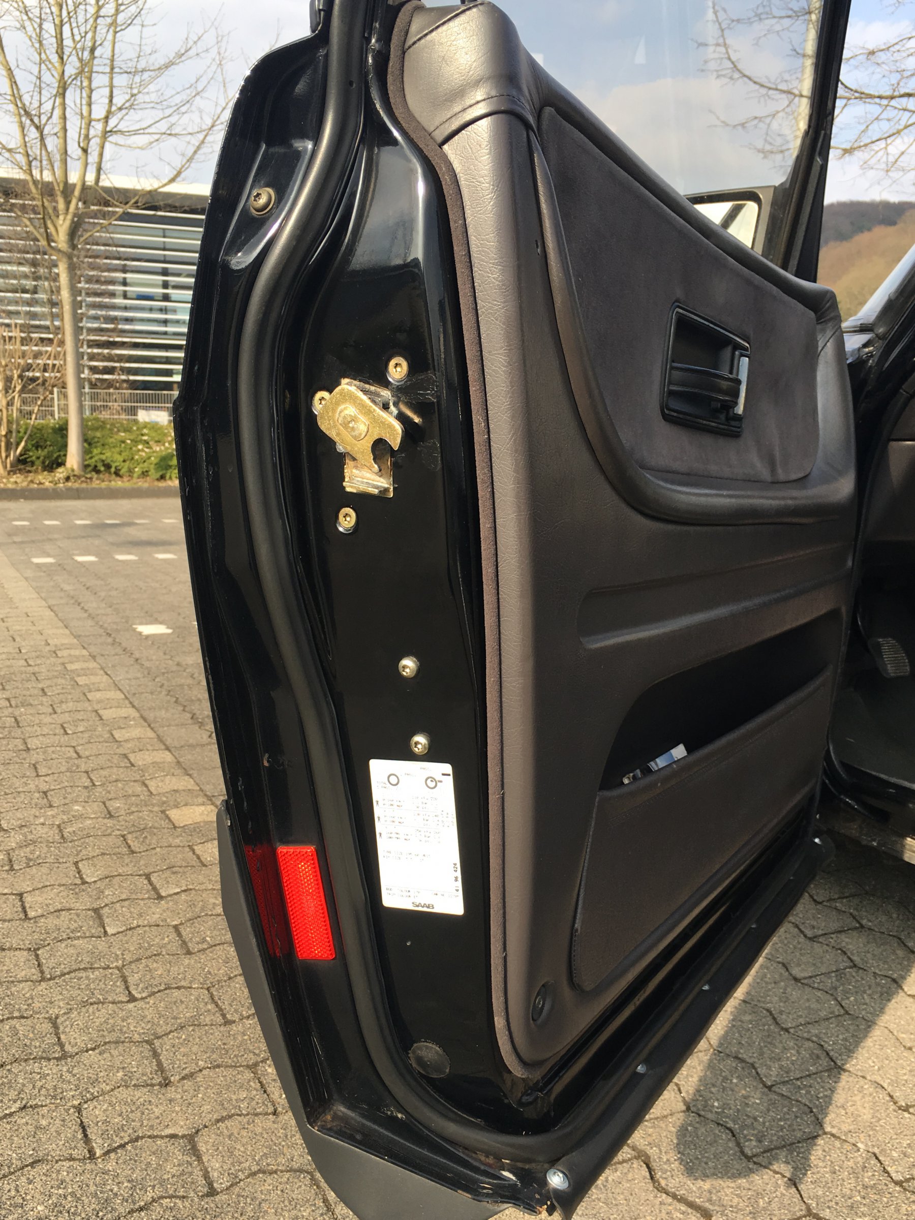

Die Sitze gab es nur für den 16S ab MY 1992 und ja, nur die Vordersitze waren dementsprechend veredelt. Die Rückbank war wie bei allen anderen ohne.
Für den weitestgehend originalen bzw. perfekten und vollständigen Umbau müsstest Du dann auch die Türtafeln mit Leder beziehen so wie es die Cabrios (fast) alle haben, denn diese wurden ab MY 1992 beim 16S auch verändert/veredelt.
Hier ein Bild der Türverkleidung. Ein besseres habe ich gerade nicht.

Noch eine kurze Nachfrage hierzu: Sind die Türverkleidungen zwischen Cabrio und CombiCoupe untereinander problemlos austauschbar, oder benötige ich für den vollständigen Umbau dann auch zwangsweise die veredelten Türpappen aus einem 16S ab MY 92? Letzteres wäre vermutlich ein sehr schwieriges Unterfangen - Cabrio-Türtafeln finden sich ja schon mal eher...
Die Türinnenknöpfe zum schließen sind da schonmal anders im Cabrio....
Stimmt, habe es gerade bei einer Bildersuche auch gesehen, das es beim CV ein länglicher Knopf ist, und beim CC ein runder...solange allerdings die Lage des Knopf-Loches und die Mechanik/das Gestänge darunter identisch ist, könnte man ja einfach den länglichen Knopf vom CV auf das vorhandene Gestänge setzen. Wäre dann zwar nicht mehr 100% Original, aber die Funktion bliebe erhalten...
... gut gemacht sieht das kein Mensch und da das Angebot entsprechender 16S Türverkleidungen gegen 0 geht m, ist eine vom CV sicherlich in Erwägung zu ziehen.

Ich habe nach genauerem Bildervergleich (mangels realen Anschauungsobjekt) inzwischen den Eindruck, das es bei den CV- und CC-Pappen im unteren Teil (Kartentasche etc) Unterschiede gibt, und ein Einbau daran scheitern könnte - dann bliebe als Hardcore-Variante wohl nur noch, den Lederbeschlag vom einer CV-Pappe abzunehmen und auf eine CC-Pappe draufzumachen (sofern wenigsten im oberen Teil die Abmessung gleich sind)....

Der 16S war ein echter von 1992 und hatte die belederten Türverkleidungen ab Werk.
Ein Unterschied zwischen den eines CC’s und eines CV’s ist mir, bis auf die Unterschiede des Türknopfs, bisher nicht aufgefallen.
Nach meinem (bisher nur online-)Vergleich haben die Cabriotürpappen geringe Unterschiede auch bei der Ausgestaltung - bei Gelegenheit kann ich mal direkte Vergleichsfotos machen und Maße nehmen.
Den Ausschnitt für den anderen Türknopf bekäme man sicher umgestaltet, doch m.E. nur schwierig so, dass es nicht auffällt.

Falls Du mal einen Vergleich mit eigenen Augen vornehmen könntest, wäre das prima! Interessant wäre vor allem, ob die Rückseite irgendwie anders gestaltet ist und sich bei CC bzw. CV unterschiedliche Ausbuchtungen/Einbautiefen finden, an denen der Einbau scheitern könnte.

Und ich würde die bereits vorhandenen Türpappen einfach oben mit Leder beziehen. Das ist doch total einfach, und die passen auf jedenfall auch mit dem Knopf.
Das ist dann aber nur die 1/2. Die Armauflagen müssen auch bezogen und zudem leicht gepolstert werden.
Wäre aber eine Option. Nur das Leder würde dann evtl. nicht zum Rest (Sitzen) passen, also Farbe und Struktur. Das würde mich wohlmöglich stören.
Ja das meinte ich aber auch mit oben, klar die gepolsterten Armauflagen gehören auch dazu. Ich beziehe beruflich seit über 25 Jahren Dinge mit Leder, glaub mir, Farbe und Lederstruktur würde schon passen.
